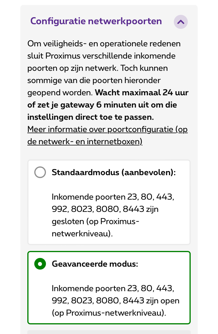

Op deze Proximus site staat de uitleg welke poorten geopend kunnen worden:
https://www.proximus.be/support/nl/id_s ... t-box.html > Kies Internet Box

@Sinna inderdaad, met de internet box lijkt het niet mogelijk om het WAN-IP te zien, voor zo ver ik dat heb kunnen uitpluizen.
@philippe_d bedankt voor de links, ik weet dat MV ondertussen onder Px zit dus zou dat op dezelfde manier mogelijk moeten zijn. Zal ik eens nakijken als ik bij die persoon op bezoek ben. Vervangen door eigen router is inderdaad een mogelijkheid, maar het is niet mijn eigen setup dus niet evident om dat gebeurd te krijgen.
Wat mij wel opviel uit je link van Px is dat poort 8080 zogezegd standaard volledig geblokkeerd is, alhoewel ik die heb kunnen forwarden en bereiken zonder eerst die verboden poorten eerst expliciet te openen zoals in je link. Wat dat juist betekent is mij duister.

Ik bedoel gewoon als test eens een routertje aanhangen (DHCP/VLAN20 instellen)JamesEarlGray schreef: 21 jun 2024, 17:16 Vervangen door eigen router is inderdaad een mogelijkheid, maar het is niet mijn eigen setup dus niet evident om dat gebeurd te krijgen.
JamesEarlGray schreef: 21 jun 2024, 17:16 Wat mij wel opviel uit je link van Px is dat poort 8080 zogezegd standaard volledig geblokkeerd is, alhoewel ik die heb kunnen forwarden en bereiken zonder eerst die verboden poorten eerst expliciet te openen zoals in je link. Wat dat juist betekent is mij duister.
- dat je poort 8080 correct hebt kunnen forwarden betekent dat je niet achter een CGNAT zit. Portforwarding op een CGNAT is totaal onmogelijk ...
- dat je poort 8080 kan forwarden betekent dus dat deze poorten bij MV al open staan (waar je deze bij Proximus explectiet moet openen)
