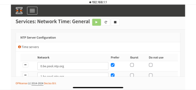

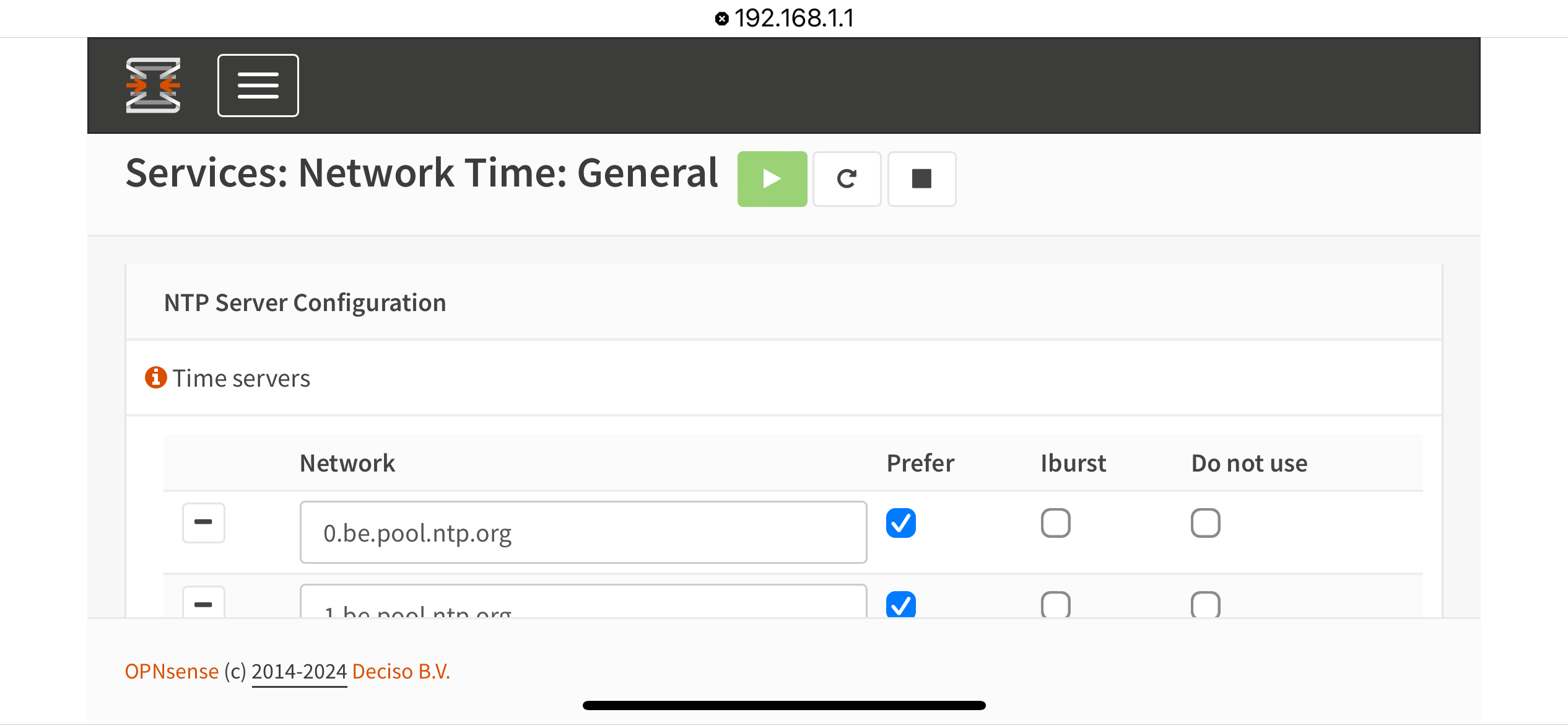

Benieuwd hoe je NTP geimplementeerd hebt?

Gewoon de ingebouwde ntp server van opnsense.
Zie nu wel dat de dhcp server op de iot vlan toch de ntp van de standaard vlan uitdeelt, en er dus een firewall rule nodig is om ntp door te laten naar de main vlan. Had evengoed listen all kunnen doen op de opnsense ntp server en geen extra firewall rule nodig gehad.
