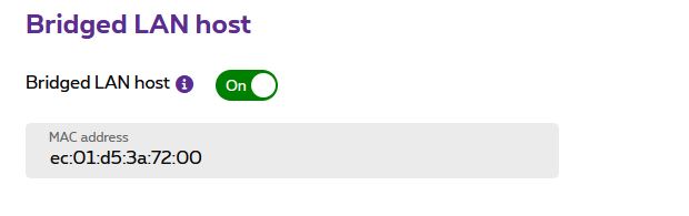

Ik heb via MyProximus me Internet Box aangepast zodat er network bridge mogelijk is op de LAN1 poort en het mac-address 1234.5689.0abc van me Cisco router (WAN poort) ingegeven.
Ik heb me PPPoE config weggegooid uit de Cisco en de WAN interface (Gi0/0/0) als dhcp ingesteld.

  • Ga naar "My Proximus" > Modeminstellingen en verwijder het MAC adres in de bridge.
  • sluit de Cisco aan op de Internet Box op een andere poort (LAN2).
  • herstart de Internet Box en/of de Cisco. Nu krijgt de Cisco op zijn WAN poort (via DHCP) een IP adres van de Internet Box (vb 192.168.129.0) en een IPv6 /64 adres.
    check of je internet hebt (dan ben je zeker dat de Cisco WAN instellingen correct staan).
  • Ga nu terug naar My Proximus > Modeminstellingen:

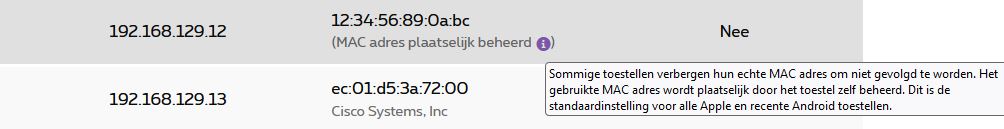

    Onder verbonden gebruikers zie je nu de Cisco router met zijn intern IP adres (192.168.129.xxx) en zijn WAN MAC adres.
    Dit is het enige en correcte MAC adres dat je moet gebruiken.
    Vul nu dit MAC adres in bij de bridge (copy/paste).
  • sluit de Cisco nu terug aan op de Internet Box op poort LAN1/bridge.
  • herstart de Internet Box en/of de Cisco. Nu krijgt de Cisco op zijn WAN poort (via DHCP) een publiek IPv4 adres, een IPv6 /64 adres en een IPv6 /56 prefix (via DHCPv6/PD.
De 2 belangrijkste punten zijn dus:
  1. instellingen voor IPv4 (DHCP) moeten correct zijn, dat kan je best al testen zonder de bridge.
  2. het correct MAC adres moet ingegeven worden (zoals je ziet in "Verbonden gebruikers").

philippe_d schreef: 16 mei 2024, 09:49 Mijn advies bij problemen zou zijn, om eerst te proberen zonder de bridge functie, dan weet je of de Cisco instellingen correct zijn:
Onder verbonden gebruikers zie je nu de Cisco router met zijn intern IP adres (192.168.129.x) en zijn WAN MAC adres.
Hoi,
Ter info: ik heb Proximus.
Heb bovenstaande stappen uitgevoerd.
STAP 1
Bridge functie afzetten en MAC verwijderen.
Internet Box en Cisco reboot.
Cisco WAN poort verbonden met LAN3 van Internet Box:
Daar krijg ik private IPv4 en /64 IPv6 adres:

Stap 2
Bridge functie aanzetten en MAC toevoegen (origineel mac, dus geen mac address aanpassing gedaan).
Cisco WAN poort verbonden met LAN1 van Internet Box:
Daar krijg ik GEEN public IPv4, wel /64 IPv6 adres en /56 prefix:

Zou het kunnen zijn dat je nog maar 1 IPv4 kan krijgen bij Proximus ipv 2 IPv4 adressen? Dus dat Internet Box IPv4 krijg en dat de Cisco dan geen meer krijgt?
Ik zal straks eens testen met de Cisco rechtstreek op de ONT te koppelen met zijn WAN poort (en taggen in VLAN20).

Dat is al goed. Maar heb je na deze stap 1 op "My Proximus" het MAC adres opgevraagd dat behoort tot LAN IP 192.168.129.13?
Is dat het MAC adres dat jij hebt opgegeven in de bridge?
Ik heb het aangepast mac-address (12:34:56:89:0a:bc) op de WAN poort uit de router verwijderd adhv de opmerking
Ik zag dat het echte mac-addres (ec:01:d5:3a:72:00) op de WAN poort staan die gekoppeld was met 192.168.129.13.
Heb dit mac-address ingegeven op de bridge.
