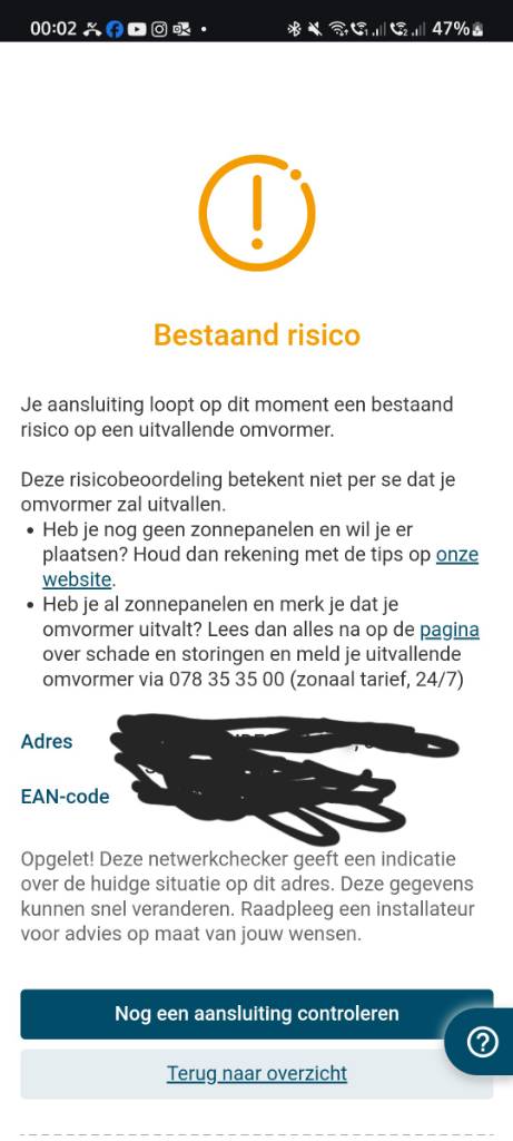

Als je wilt weten of er een risico is of je zonnepanelen kunnen uitvallen kun je nu op mijn fluvius een netwerkcheck uitvoeren.
- Berichten: 6947
- Uitgedeelde bedankjes: 807 keer
- Bedankt: 355 keer
- Recent bedankt: 7 keer
De hoofdreden is het overschrijden van de limietwaarden waarbij de omvormer zich van het net moet loskoppelen. Deze zijn wettelijk bepaald in een landnorm. Voor België zijn deze normen gedefinieerd in de C10/11 norm.
Oudere installaties hebben doorgaans een verkeerd ingesteld landcode en/of nog een instellng met de oude afschakelwaarde van 253V waardoor de omvormer zich vlugger zal afschakelen van het net.
Met de huidige landcodes is de ogenblikkelijke bovengrens vastgelegd op 264,5V en speelt de parameter ‘beveiliging tegen spanningsstijging’ de grootste rol. Deze veiligheidsparameter wordt het vaakst overschreden (de gemiddelde spanning over 10 minuten mag niet hoger dan 253V liggen), met afschakeling tot gevolg.
Het is belangrijk dat het net voldoende transportcapaciteit heeft om het aangeboden vermogen vanuit de PV installatie af te voeren. De kabels die van de omvormer naar de meterkast lopen moeten dus voldoende dik zijn. De benodigde dikte hangt af van de lengte van de kabels: als een omvormer ver weg hangt van de meterkast, kies dan voor een dikkere kabel. Waar mogelijk is het aangeraden aan om de afstand tussen omvormer en meterkast zo klein mogelijk te houden.
Slechte contacten kunnen ook leiden tot spanningsverschillen: controleer of de kabels goed zijn aangebracht, zowel in de aansluiting met de omvormer (AC-klemmen) als in eventuele werkschakelaars en installatieautomaten.
Verder is het aan te raden om grootverbruikers zoals elektrische auto, warmtepomp en thuisbatterij, aan te sluiten op dezelfde fase als de (monofasige) zonnestroomomvormer én aan te sturen wanneer er overschot is aan zonnestroom.

- Berichten: 6947
- Bedankt: 355 keer
Gebaseerd op clickbait van HLN of de eigen vaststelingen?
Hier zelfde vaststelling dan bij Heist: zolang PV minstens evenveel opbrengt dan je verbruikt doen ze wat ze moeten doen.
En zelfs bij dit regenweer ligt het net er werkloos bij.
En dat zal tot november niet veranderen.
ttz. zolang het duurt mag het net wel tegen betaling de overproductie opvangen.
En dan zijn het nog eens panelen van bijna 13 jaar oud.
