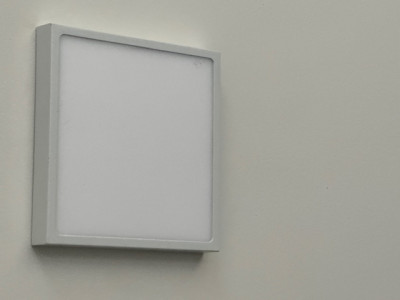

We hebben een tijdje geleden een (bijna) nieuwbouwhuis overgekocht, met ledpaneelverlichting.
Nu is er een kapot gegaan, en een andere begint te flikkeren.
Zijn die eenvoudig zelf te herstellen?

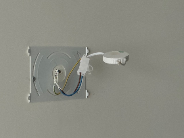

Sommigen spreken ook van de kroonsteentjes te vervangen.
Zijn voor de rest gewone lampen met een aan/uitknop zonder dimmen/automatisering.

Zo goed als zeker de driver, en meestal een of meerdere condensatoren.
Het probleem is meestal dat de caps:
1/ underrated/cheapass zijn
2/ je wschl geen caps met net dezelfde specs kan kopen.
Je kan altijd een cap kopen met eenzelfde capaciteit, maar een hogere spanning. Misschien moet je dan wel een gat maken in de behuizing omdat deze cap groter is.

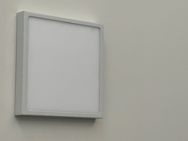

Het zijn armaturen die niet veel kosten, en waar je ook niet veel kan aan doen.
Dus als de aansluiting in orde is, gewoon het armatuur vervangen.
