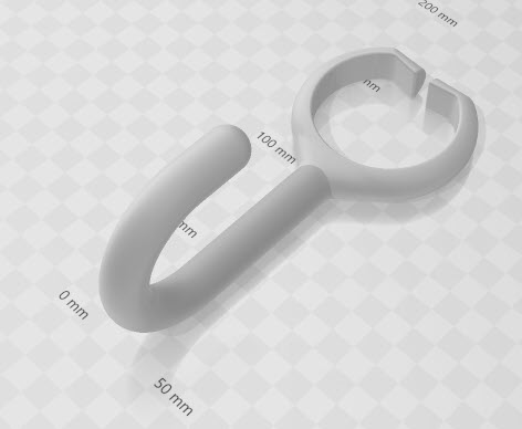

Ik heb een STL file voor een item dat ik zou willen laten 3d printen. Voor de liefhebbers: een haak om een laadkabel aan op te hangen..
Het te gebruiken materiaal zou een beperkte soepelheid moeten hebben: het open gedeelte namelijk moet lichtjes kunnen openbuigen, zodat het over de laadconnector kan klemmen.
Mijn vragen:
- Welk materiaal is geschikt
- Een suggestie voor een 3d printng serivice waar dit tegen een correcte prijs kan geprint worden?

Ziet er mij relatief simpele print uit, ik wil die anders wel even printen voor je.
In functie van keuze materiaal: Voor gebruik binnen of buiten?

Het gebruik is uitsluitend buitenshuis.
Kan je me een idee geven wat dit zou kosten om te printen? Evt via PB...

Is dit projectje nog verder gegaan? Vergelijkbare haken zijn op de markt te vinden voor €30...
Ik begrijp dat @tdemeyer zijn STL niet kan delen omdat hij er wellicht voor heeft betaald.
Misschien eens prijs berekenen op PCBway.com en een UB-groepsaankoop opzetten? Ik heb ook wel interesse.
Met mijn FDM-printer vrees ik dat de haak nogal snel zou afbreken.

didi heeft me ondertussen uit de brand geholpen, waarvoor mijn oneindige dank :)

Da's fijn om te horen. @didi79 met hoeveel % infill? Ik zag het ontwerp en vreesde dat met een FDM-printer die haak zou afbreken in de "bocht" van de haak wegens laagjes en zo...

4 walls, 6 top en bottom layers 0.15mm, 25% infill
De haak op zijn zwakste punt wel nog intern verstevigd: cilinder cutout intern zodat daar extra walls gegenereerd worden:
Kan zo wel wat hebben, denk ik.
