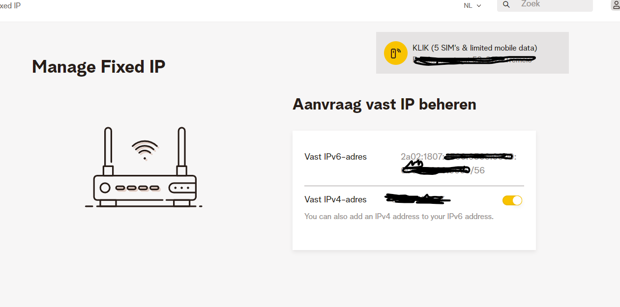

Telenet kan geen vast ip meer toekennen
streulma
Berichten: 1143
Bedankt: 83 keer
Als ik in Mijn Telenet het MAC adres goed zet (ipv4) en het DUID adres voor ipv6.
Dan werkt er in het geheel niets meer.
Alles in de eigen router staat wel op dynamisch ipv4 verkrijgbaar en ipv6 op SLAAC/DHCPv6.
Wanneer ik het vast ipv4 adres terug uit zet of een cijfertje in het MAC adres verander zodat het terug dynamisch word werkt alles terug normaal.
Telenet kent ons dynamisch op de router nu wel een /64 ipv6 adres toe wat werkt, maar in Mijn Telenet staat er een vast /56 adres.
Voor ons geen probleem om alles dynamisch te laten, maar vast ip zou natuurlijk beter zijn.

streulma
Berichten: 1143
Bedankt: 83 keer
Geen idee welke modem het is, een zwarte met internet only.
Abo is Business Fibernet 300Plus met gratis vast ip.
Wat ik zie is dat het vast IP wel toegekend word, maar er verder geen router activiteit is.
Ik probeer eens met IPv6 uit te zetten en te kijken op ipv4 niveau.
Toegevoegd na 12 minuten 28 seconden:
UPDATE: IPv6 uitzetten heeft gewerkt en er is weliswaar wel een nieuw ipv4 adres toegekend.
Voor zover dus al opgelost.

streulma
Berichten: 1143
Bedankt: 83 keer
Ja alles dynamisch laten werkt, zowel ipv4 als ipv6.
Maar in de router krijgen we een ander ipv6 als in Mijn Telenet toegekend.
IPv4 vast zetten werkt nu ook, maar was dus klaarblijkelijk een Telenet probleem.
Ik wijt eigenlijk de problemen aan Telenets kant.

streulma
Berichten: 1143
Bedankt: 83 keer
devilkin schreef: 28 feb 2024, 12:41 Normaal moet je in mijn telenet de /60 zien die je zal toegewezen krijgen (al zie ik het momenteel niet op m'n gsm)
Ik zie een /56 in Mijn Telenet.
Maar krijg een /64.

CCatalyst schreef: 28 feb 2024, 13:44 Zou dat niet gewoon zijn omdat de DUID niet is wat men verwacht, en men dus aan Telenet een DUID geeft die de router uiteindelijk niet stuurt? Misverstanden inzake DUID gebeuren IMHO frequent.
Bij een business abo met fixed IP moet je, in ieder geval met de CV8560E niet eens meer een DUID of Mac adres opgeven...
