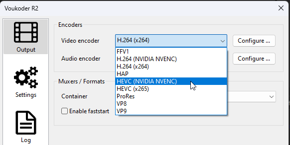

In tegenstelling tot wat je wellicht dacht, rendert Adobe Premiere Pro NIET zozeer op de videokaart, maar vooral via de CPU. Aangezien je een AMD-cpu hebt mis je de video encoding extensions die een Intel wél heeft. Afhankelijk van de versie van Premiere Pro kan je ook renderen via NVenc van de grafische kaart - dat zal sneller gaan, maar ten koste van beeldkwaliteit. Indien je geen NVenc native kan kiezen als renderer kan je het Voukoder installeren, dan krijg je wel wat meer opties:

Mijn 1070 Ti wordt maar zo'n 43% belast bij een 4K-export. Onderschat ook niet hoeveel CPU audio-exports kosten in het begin van het export-proces, da's puur CPU, net zoals het renderen van AfterFX comps.
Ik heb overigens source-materiaal op interne HDD staan en proxies op SSD, vandaar dat je de load HDD ziet bij de export.

Mijn 1070 Ti wordt maar zo'n 43% belast bij een 4K-export. Onderschat ook niet hoeveel CPU audio-exports kosten in het begin van het export-proces, da's puur CPU, net zoals het renderen van AfterFX comps. 2024-02-18_19-32-30.png
Bedankt, ik ga die voukoder eens bekijken. Maar zoals het er nu uitziet ga ik de de 3060 moeten terugsturen.
