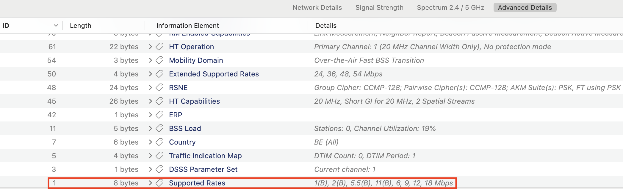

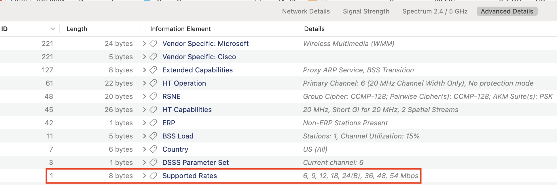

Hier bv met WiFi Explorer 3 twee netwerken in mijn buurt (niet mijn netwerken).
802.11b rates niet ondersteund:
802.11b wel ondersteund (enfin, de data rates toch, of de AP ze werkelijk ook zou willen associeren weet je hiermee nog niet):
Noot, de (B) bij de data rates in de screenshots slaat niet op 802.11b maar op BSS basic rate (verplicht te ondersteunen voor elke client). Dat het 802.11b is of niet leid je af uit de data rates: 1, 2, 5.5 en 11 zijn de 802.11b rates.
