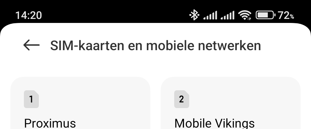

-2 sims = proximus (werk) en mobile vikings (prive)

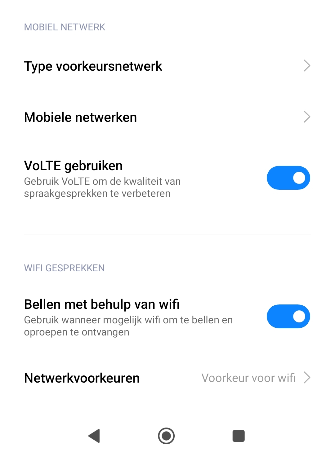

-zowel VoWiF als VoLTE was standaard niet te bespeuren in de instellingen, na het gebruiken van enkele belcodes verschenen ze wel

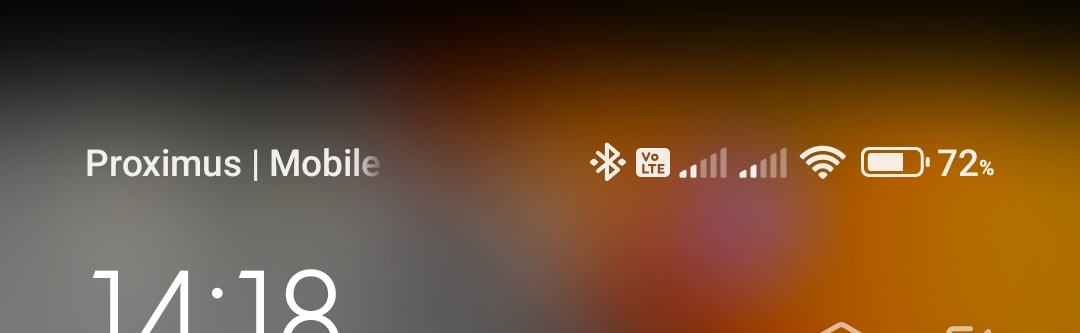

-momenteel in de taskbar zichtbaar:
Vragen:
1) VoLTE lijkt dus actief op mijn 1e simkaart vermits het voor het 1e signaaltekentje verschijnt?

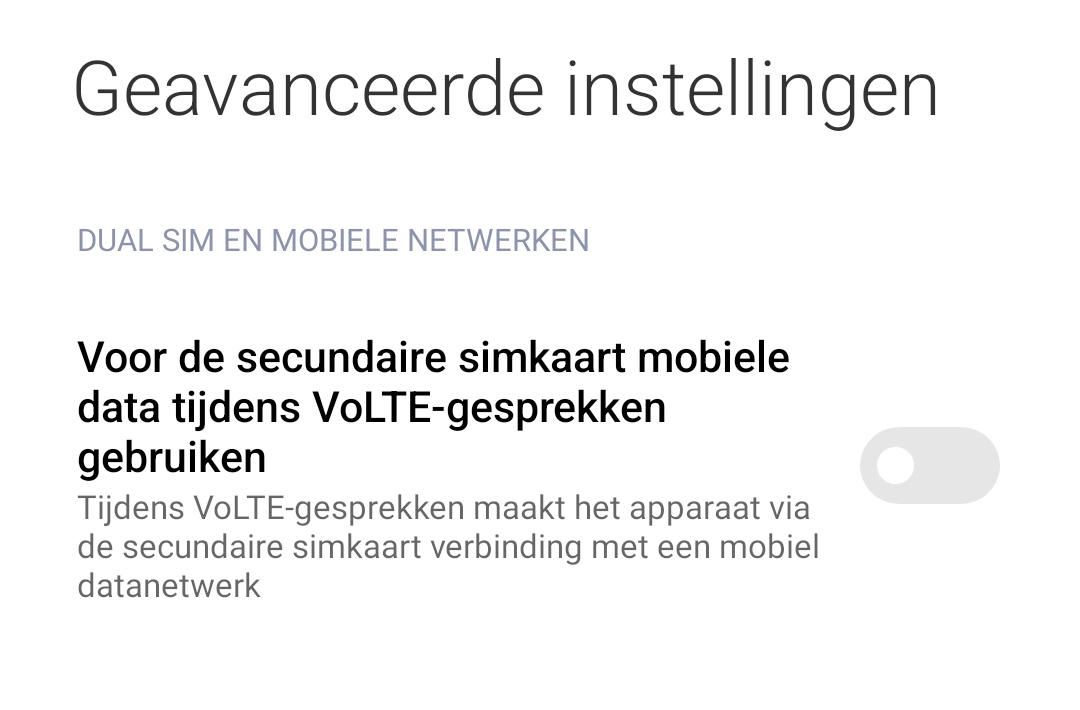

2) Dat betekend dan ook dat ik, tijdens het bellen, en er geen wifi is, geen data heb op mijn gsm vanuit 1e sim? Waarvoor dient volgende instelling anders? Of valt data altijd weg tijdens het bellen - ook zonder dat deze instelling actief is...

1) VoLTE is inderdaad actief voor je 1e kaart.
2) VoLTE heeft als voordeel dat de voice over LTE gaat - dus je dataverbinding (indien over LTE) valt *niet* weg, in tegenstelling tot gewone voice verbindingen, waarbij je dataverbinding wel zal wegvallen (terugschakelen naar een lagere standaard)
