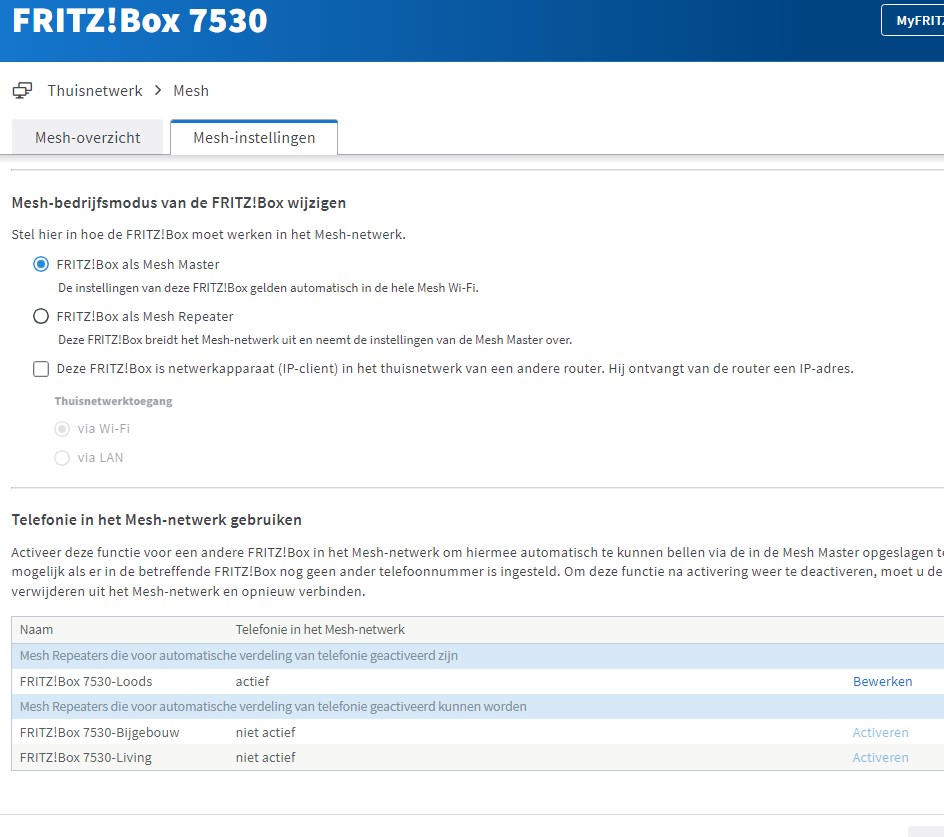

Waarom kan ik mijn mesh fritzboxen niet activeren voor telefonie?
lucdec
Berichten: 823
Uitgedeelde bedankjes: 4 keer
Bedankt: 86 keer
Als ik op activeren klik van bijgebouw of living gaat het scherm even weg, komt terug, maar blijft op niet actief. De loods fritz werkte wel van de eerste keer. Kan je maar 1 mesh fritz activeren misschien? Iemand ervaring mee. Of wat kan ik nog nakijken? dank!
ps. Heb al fritz living uit de mesh gehaald en er terug ingestopt, maar blijft identiek.. Op alle boxen staat FRITZ!OS:7.57-versie up-to-date

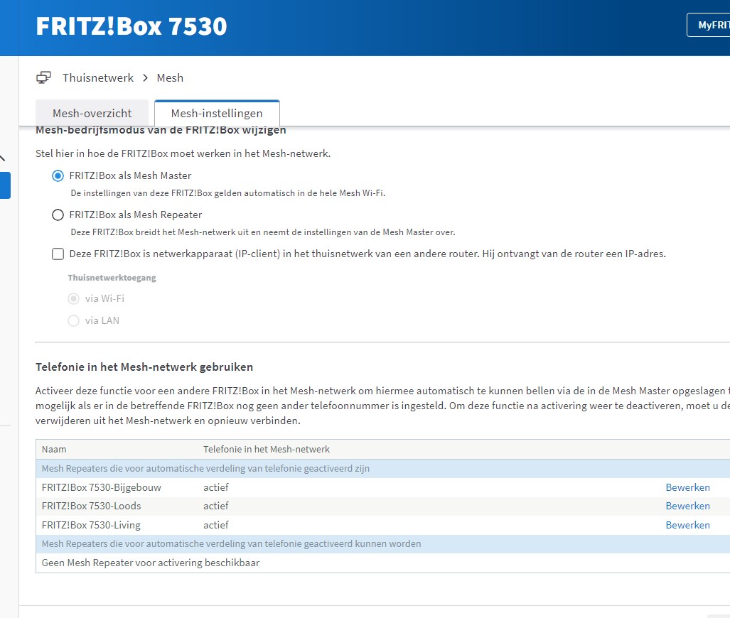

Toegevoegd na 1 uur 53 minuten 17 seconden:

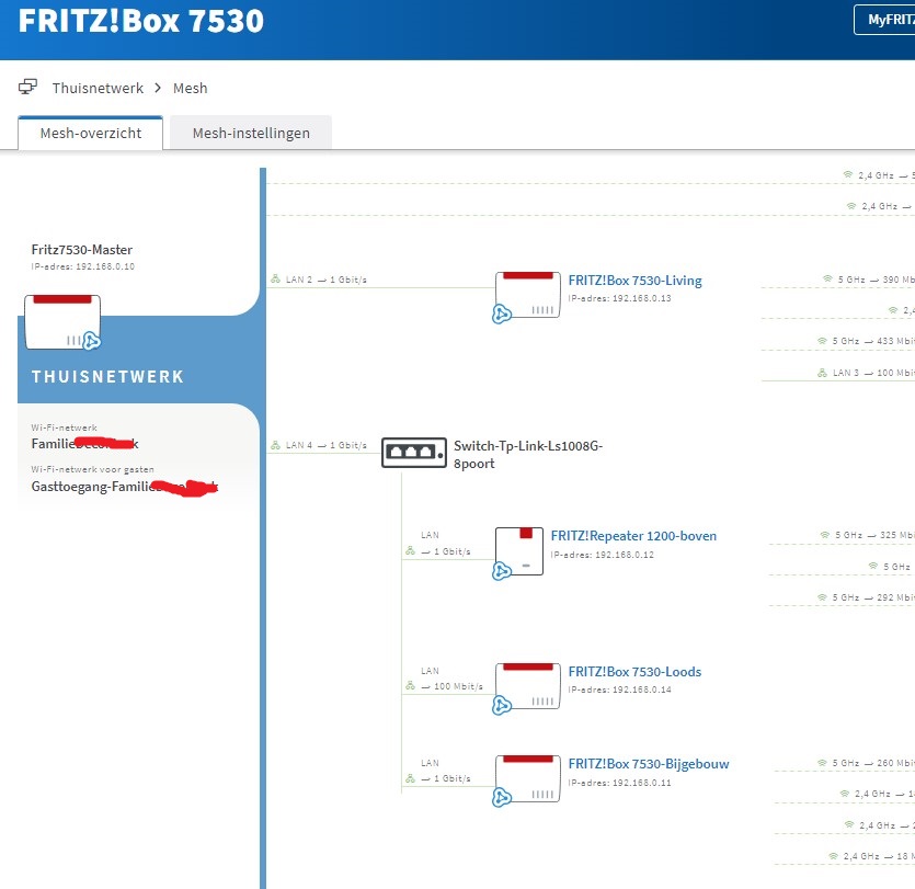

Na verder zoeken opgelost. Alle fritzboxen gerest, nu lukt het wel
via deze help
https://nl.avm.de/service/knowledge-bas ... telefonie/
