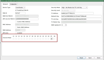

devilkin schreef: 18 dec 2023, 09:00 dus je zet best het kanaal anders dan je wifi gear
Waar check of stel je dat in ? Is eerste keer dat ik hoor over kanalen met Zigbee.
Ik heb hier een Conbee stick met een twintigtal Zigbee devices (muurschakelaars, losse knoppen en Ikea Tradfri lampen) en ik heb daar nooit iets gezien qua kanalen.
EDIT: al eens gegoogled maar veel duidelijke info is hier toch niet over te vinden precies. Lijkt er op dat de default bij Conbee channel 15 is (wat knal tussen wifi kanalen 1 en 6 ligt - dus interferentie met beide). Echter als je je kanaal wil veranderen moet je terug alles pairen, en ik heb geen zin om al die lampen terug uit te draaien en stopcontacten te openen hiervoor...

In de deconz app, waar je het zigbee netwerk kan zien, ergens in de instellingen. Ik heb het niet bij de hand dus kan het niet snel opzoeken.

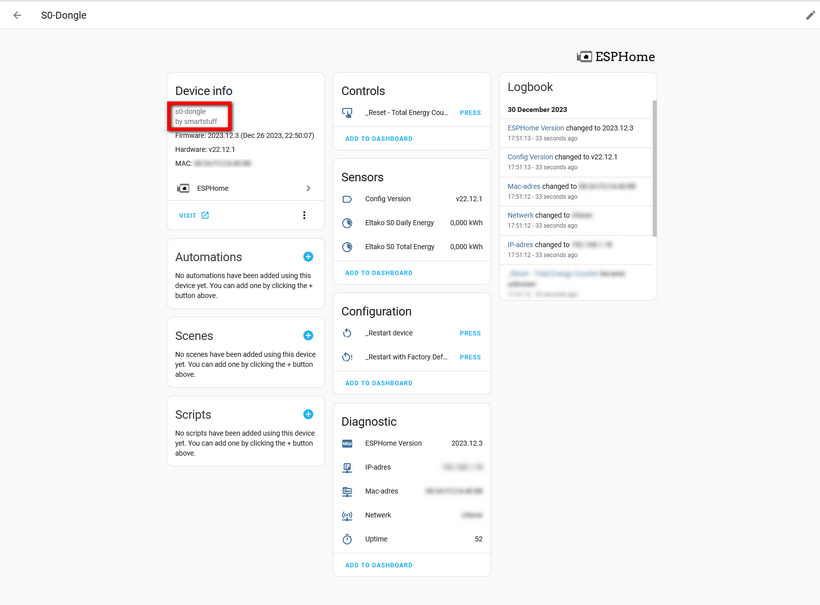

Waar is "onder edit"?
Ik zie nergens iets in de interface waarmee ik een YAML kan aanpassen?
Ernie
Berichten: 1063
Bedankt: 57 keer
Heb je geen shortcut in de sidebar naar de ESPHome webUI?
Indien niet, ga naar 'Settings' -> 'Add-ons' -> 'ESPHome' en daar 'OPEN WEB UI' en dan kan je bij 'EDIT" de yaml config aanpassen.
Vanuit de Add-on kan je ook die shortcut toevoegen naar de webUI aan de sidebar.
Heppie NY!
Berichten: 16751
Bedankt: 1231 keer
Recent bedankt: 9 keer
Die "add-on" had ik nog niet. Nu kan ik wel aan die YAML's aan.
Wat gek is: de YAML die voorgeïnstalleerd is, bevat 15 lijnen.
De "default config" op GitHub bevat 161 lijnen (incl white spaces). Mag ik veronderstellen dat het "modules" zijn in die YAML die ik mag weglaten als ik ze niet nodig heb?
ALs de voorgeïnstalleerde config goed is, hoef ik enkel toch maar de "400ims/kWh" toe te voegen, om dat aan te passen?
voorgeïnstalleerd:

Als ik enkel het stukje YAML van de impulse-rate toevoeg, krijg ik dit:
INFO ESPHome 2023.12.5
INFO Reading configuration /config/esphome/s0-dongle.yaml...
INFO Detected timezone 'Europe/Brussels'
Failed config
globals: [source <unicode string>:67]
  - id: tot_count
    type: float
    restore_value: False
    initial_value: 0
  - id: pulse_rate
    type: int
    initial_value: 1000
    ID tot_count redefined! Check globals->0->id.
    type: float
    initial_value: 0
    ID pulse_rate redefined! Check globals->1->id.
    type: int
    initial_value: 1000

Tomby schreef: 18 dec 2023, 10:52
(als je op F9 duwt of Edit -> Network Settings
Berichten: 7244
Bedankt: 711 keer
Vorige week trouwens gemerkt: na een aanpassing op een AP (verzet naar wifi kanaal 11) vielen 3/4 van m'n zigbee devices weg, en sporadisch kwamen ze online om dan weer weg te vallen.
Blijkbaar overlappen wifi kanaal 11 en zigbee kanaal 25, dus wifi verzet, en alles kwam terug stabiel online.
Argon
Berichten: 1325
Bedankt: 57 keer
Ter illustratie, de Zigbee en WIFI kanalen:

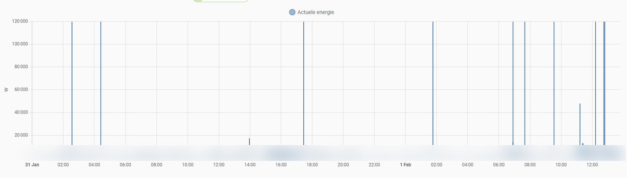

Ik heb ondertussen 2 s0-lezers en beide werken maar zus-en-zo.
Deze is van "huizebruin":
Weinig kans dat ik op een 3F/40A af en toe 120kW trek
Deze is van "smartstuff" en die reset de "total energy" teller zowat random, maar heeft alvast geen "pieken" in het verbruik op de s0
Dit trackt ie dagelijks:

Nou, die CO2 meter werkt als een tierelier, heel tevreden van.
Beide s0-meters deugen niet.
De "huizebruin" geeft allerlei brol-waarden, waardoor de grafiek en het totaal compleet onbruikbaar zijn.
Sinds enige tijd een Shelly Pro, dát is wat ik nodig heb: elke 1-3 seconden een getal tot 3 cijfers na de komma. Hangt aan de wifi en praat met mijn HA.
Alleen jammer dat het zo f*ing duur is:
