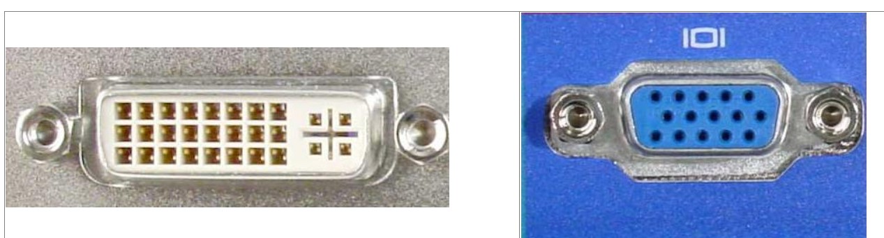

Goede avond
ik heb een nieuwe computer met HDMI ingang voor een scherm
Men huidige 27 inch scherm dat nog zeer goed werkt heeft een VGA kabel
is er iets op de markt om mijn scherm toch te kunnen gebruiken , zo ja is er dan verlies op beeld kwaliteit
Van VGA naar HDMI

Dat bestaat zeker: https://www.bol.com/be/nl/l/hdmi-naar-vga/33686/
Kwaliteit... HDMI is sowieso beter dan VGA, dus verliezen zal je wss niet. Verbeteren ook niet, je gaat een conversie doen van een digitaal signaal (HDMI) naar analoog (VGA) wat dan in het scherm terug word omgezet naar iets digitaals (pixels)

Ik gebruik https://www.conrad.be/nl/p/renkforce-rf ... 83256.html naar volle tevredenheid.

1. Het is een HDMI uitgang op je PC. Het beeld gaat van je PC naar de monitor.
2. Je huidige monitor heeft een VGA ingang, niet een 'kabel'. Allez, ik heb nog nooit een monitor geweten waar de kabel aan vast hing.
3. Ben je zeker dat die monitor alleen een VGA ingang heeft ? Want dan moet dat toch al een zeeeeer oud beestje zijn. VGA is analoog, en wordt al 20 jaar nog nauwelijks gebruikt. Kans lijkt me toch wel reëel dat je monitor (zeker een 27") ook een digitale ingang heeft, bvb DVI, of als de monitor niet al te oud is: DisplayPort. In dat geval heb je gewoon een verloopstukje nodig van HDMI naar bvb DVI. Ik gebruik hier zelf ook nog een monitor van bijna 20 jaar oud die naast VGA ook 1 DVI input heeft, gewoon met HDMI kabel van computer naar monitor en daar dan een HDMI-DVI verloopstukje tussen kabel en monitor. Dan heb je 0 verlies want je signaal blijft digitaal.
Post anders eens merk en modelnummer van je monitor.

Mijn 2de scherm hier heeft dat. Indien gewenst volgt een foto. Overigens ook een VGA fiche.
Mijn PC heeft een mini DP uitgang. Ertussen hangt gewoon een overgang.
Qua beeld merk je dat niet. Het enige wat je 'verliest' is dat je geen klank kan mee sturen via die VGA fiche.

Een 27"scherm met enkel VGA lijkt me zeer onwaarschijnlijk. Kun je eens het merk en type van dit scherm geven zodat we je beter kunnen helpen?telemans schreef: 06 dec 2023, 20:33 Goede avond
