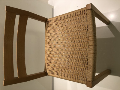

Ik heb een aantal vintage stoelen van de Deense designer Niels Moeller met een zitting in gevlochten paper cord waarvan een aantal koorden doorgesleten zijn.
Navraag bij een aantal herstellers leert dat men deze zittingen niet herstelt maar volledig vervangt. Daar hangt dan een prijskaartje aan van 250 - 300€ (per stoel!)...
Nu is het zo dat er eigenlijk maar één of twee koorden doorgesleten zijn, de rest van de zitting is nog perfect. Ik ben dus eigenlijk op zoek naar iemand die enkel maar de doorgesleten koorden vervangt en niet meteen de volledige zitting. Iemand die een tip kan geven? (Regio Gent).

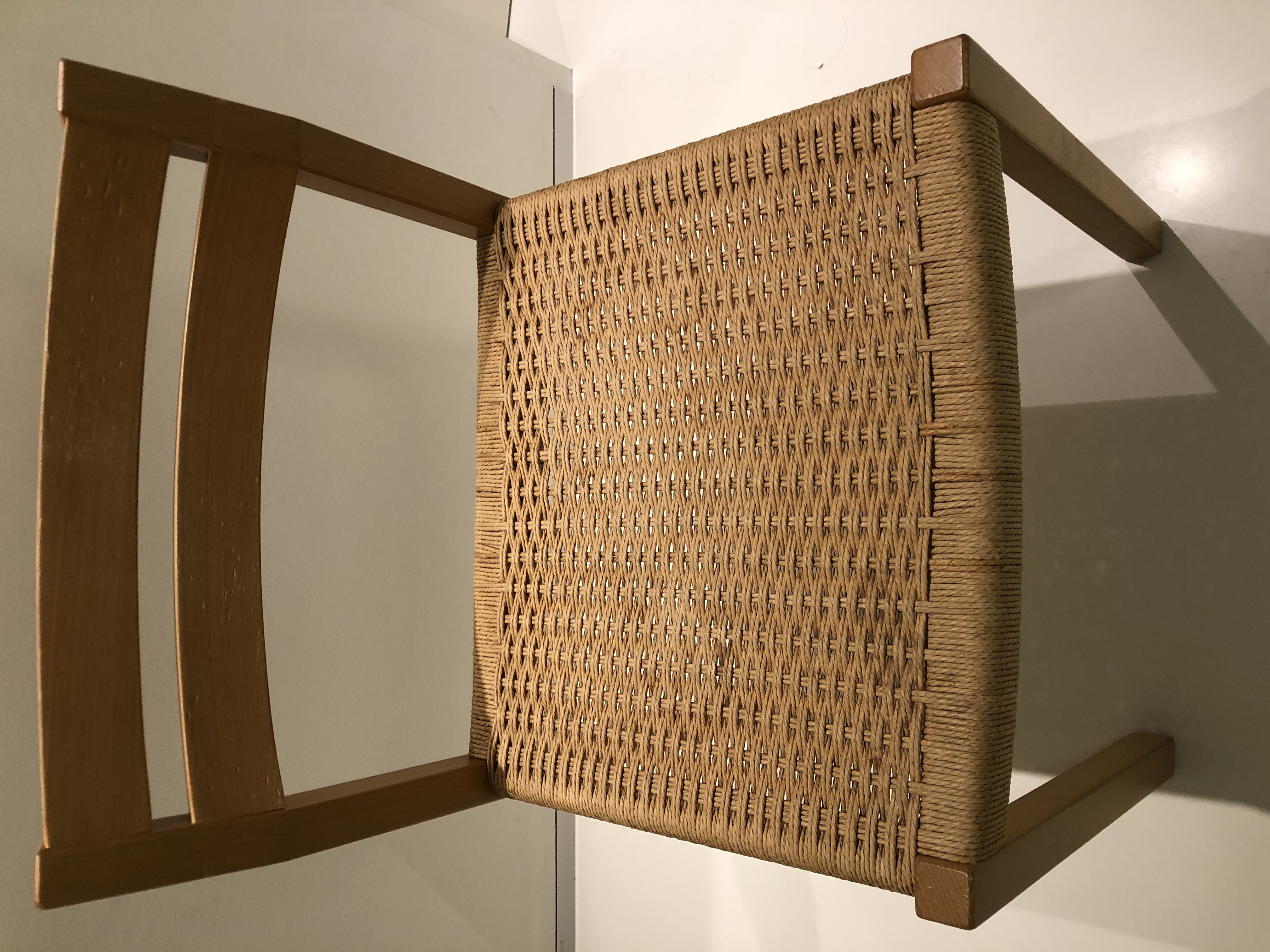

Nog een update:
Na het bekijken van een aantal Youtube filmpjes over hoe de zitting van zo een stoel geweven wordt, ben ik zelf eens aan de slag gegaan.
Het is een beetje gepruts omdat er bij het vervangen van enkele koorden er altijd wel iets in de weg zit. Ik kan dan ook begrijpen dat men liever de zitting meteen geheel vervangt...
Na een tweetal uur had ik dus een 10tal koorden vervangen en ziet de zitting er weer als nieuw uit...

Bij deze.
Nu nog de zitting een beetje poetsen.
Berichten: 7100
Bedankt: 693 keer
mooi.
