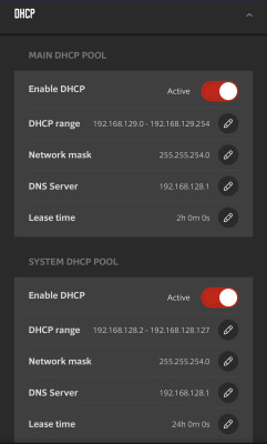

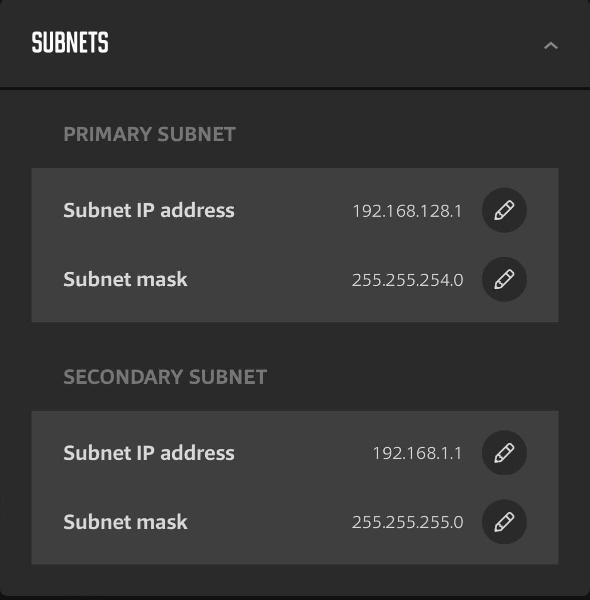

Dag iedereen
Ik wil graag wat bijleren over netwerken. Ik heb een aparte router aangeschaft, en zou die graag gebruiken achter een Internet Box van Proximus/Mobile Vikings.
Lan werkt perfect, maar ik krijg op de modem Bridge modus niet correct ingesteld. Router geeft aan dan WAN is aangesloten, maar geen toegang heeft tot internet. De router krijgt ook geen publiek IP.
Voor zover ik weer is geen vlan of PPPoE nodig als ik geen fiber gebruik. DSL is aangesloten op modem, en mijn router zit in LAN poort 1 (BRIDGE label).
In de instellingen bij Mobile Vikings staat Bridge Mode aan, met het MAC adres van de WAN poort van mijn router (ik heb ook het mac adres van de router zelf geprobeerd).
Met DHCP aan/uit maakt geen verschil, maar ik ga ervan uit dat dit aan moet blijven. Wi-Fi staat uit.
Mijn router staat ingesteld als 192.168.2.1/24 zonder VLAN bij WAN.
De subnet en dhcp instellingen van de modem voeg ik toe in bijlage.
Iemand ideeën :bang: ?

Er zijn inderdaad 2 mogelijke oorzaken:
  1. je hebt niet het correcte WAN adres gebruikt in de bridge instellingen.
  2. je eigen router staat niet correct ingesteld (internet/WAN via DHCP).
Zoals @silentkiller herboven sugeereert: probeer eerst eens zonder de bridge:
  1. sluit de WAN poort van je router aan op de Internet Box LAN 2-3-4
  2. jouw router moet nu een adres krijgen van de Internet Box (192.168.129[0-254] en toegang tot internet. Zoniet zijn de instellingen van je router niet correct.
  3. nu kan je ook het correct MAC adres van jouw router zien. Copy/paste dit naar de bridge instellingen bij Mobile Vikings.
Als dat correct werkt, sluit nu de router terug aan op LAN1/BRIDGE
