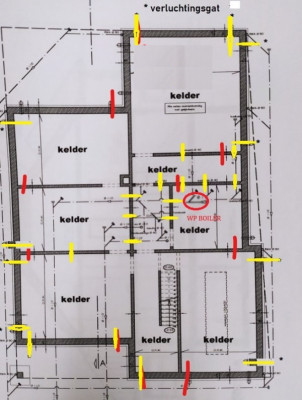

Als ik plan van de kelder zie, en goed begrijp, zijn er plekken waar er weinig verluchting is, en er stilstaande lucht kan zijn.

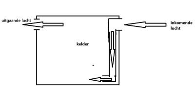

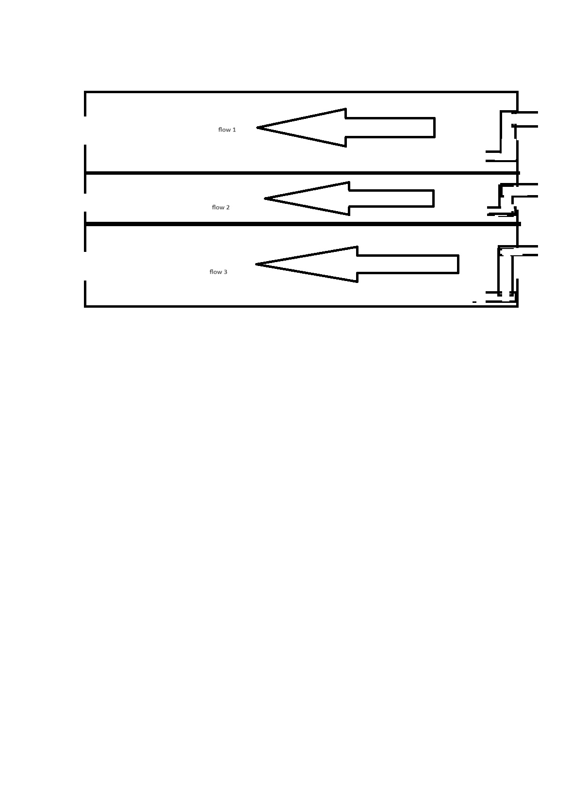

Als je aan beide kanten van de kelder een luchtgat met buis naar buiten hebt kan je een ventilator plaatsen, die zuigt de slechte lucht naar buiten terwijl er steeds nieuwe inkomt. Heb al maanden eentje in gebruik en sindsdien geen stank meer in een vochtige kelder. Verbruikt 15 watt.

Dat idee met die ventilator speel ik al langer mee en heb ik hier trouwens ook liggen. Is een toestel(Vortice) dat normaal in het plafond van een toilet wordt gestoken maar heel wat m³ lucht kan verplaatsen per uur en verbruik is inderdaad maar een 15 watt.

Ik heb dat uitgevoerd door een xps isolatieplaat in het kelderraam te monteren, met daarin de gaten van 12.5cm uitgezaagd. Zo hoog mogelijk voor het gewone gat, en daar zit nog een rioolbuis bochtje in om wat zijdelings te richten, en in het onderste gat ernaast hangt dan een flexibele aluminium buis zoals voor een dampkap afvoer tot net boven de vloer. Je kan beiden mooi laten klemmen in die xps en ik moet zeggen dat dat minder kou in de kelder lijkt te brengen dan het openhangende raam.

@cptKangaroo
Wat jij gedaan hebt met die buizen, merk je daar nog steeds verbetering mee?
Misschien zou dat ook bij ons naast plaatsen van de ontvochtiger nog een tweede optie kunnen zijn?

- cptKangaroo
- Berichten: 3357
- Locatie: 053 Aalst
Die buis werkt erg goed, al was het bij ons voornamelijk vanwege de regelgeving rond die stookketel.
Wat zijn de rode en gele lijnen op dat eerste plannetje? Aanwezige muurdoorgangen of voorgestelde, hoog of laag geplaatst, etc.? Tussen de kelderruimtes links en rechts bovenaan het plan zit geen doorgang/deur, terwijl daar misschien wel een circulatie mee zou kunnen ontstaan.
De schouw in die linkse ruimte zou ook een serieus effect kunnen hebben als je ze openmaakt, indien deze momenteel niet (meer) in gebruik is.
Je zou ook de aanzuiging van die boiler anders kunnen leggen en eventueel zelfs enkele luchtgaten dichtmaken om een duidelijke flow te creëren ipv willekeurige aanzuigrichtingen die elkaar dan op sommige punten mogelijk opheffen.

karine
- Berichten: 1528
- Locatie: Geel (Antwerpen)
- Bedankt: 39 keer
Die rode en gele strepen zijn doorgangen in de muren. De schouw staat zelfs niet in de kelder.
We zouden wel eventueel 3 stromingen kunnen maken in de kelder die van voren naar achteren lopen maar of dit allemaal zin heeft weet ik niet. Er is momenteel een goede flow in de kelder.
Als dan de ontvochtiger de rest nog oplost is het probleem ook van de baan.
