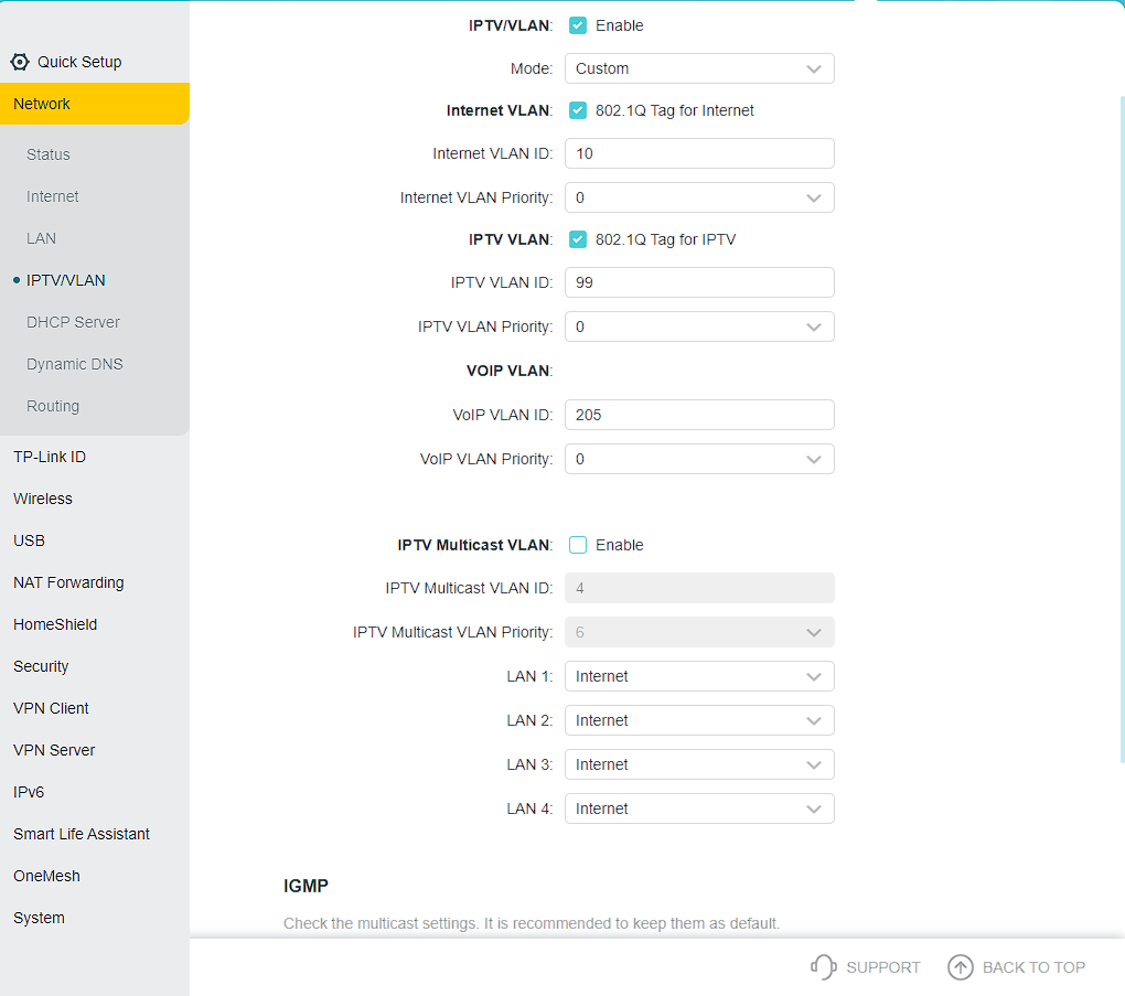

onlangs klant geworden bij edpnet voor de fiber, hoera! maar dan zit ik nu wel zonder internet (de router zit wel tussen de wifi verbindingen) omdat ik een router heb van tplink tplink ax73), ik heb ook de router kunnen veranderen naar accespoint maar die doet het nogsteeds niet foei foei foei

TP-Link rechtstreeks op de fibermodem aansluiten en PPPoE en Internet VLAN ID 10 instellen: https://www.tp-link.com/us/support/faq/1585/
zie https://www.edpnet.be/nl/support/bestel ... nding.html

bedankt voor je bericht. ik heb het geconfigureerd maar nogsteeds geen internet.
hier vind je nog mijn instellingen terug:

Je hebt je PPPoE credentials ook ingegeven hé? Dat dien je nog altijd te doen op fiber, net zoals op VDSL2. Je dient alleen bijkomend VLAN 10 te taggen op je WAN.

Op de TP-Link bij "Quick Setup" selecteer je "PPPoE" en voer je de logingegevens van EDPnet in:
  • gebruikersnaam@EDPNET
  • wachtwoord
Gebruikersnaam en wachtwoord kan je terugvinden op de edpnet website. inloggen -> mijn verbindingen -> details bij je verbinding

De email en ww had ik al eerder getypt maar het internet werkte nogsteeds niet.

Het is geen e-mail hé, ondanks het apenstaartje, let daarmee op :). Ik weet niet of de TP-Link ergens logs bijhoudt, indien wel dan staat er hopelijk iets in over de PPPoE-sessie die hij probeert op te bouwen.
