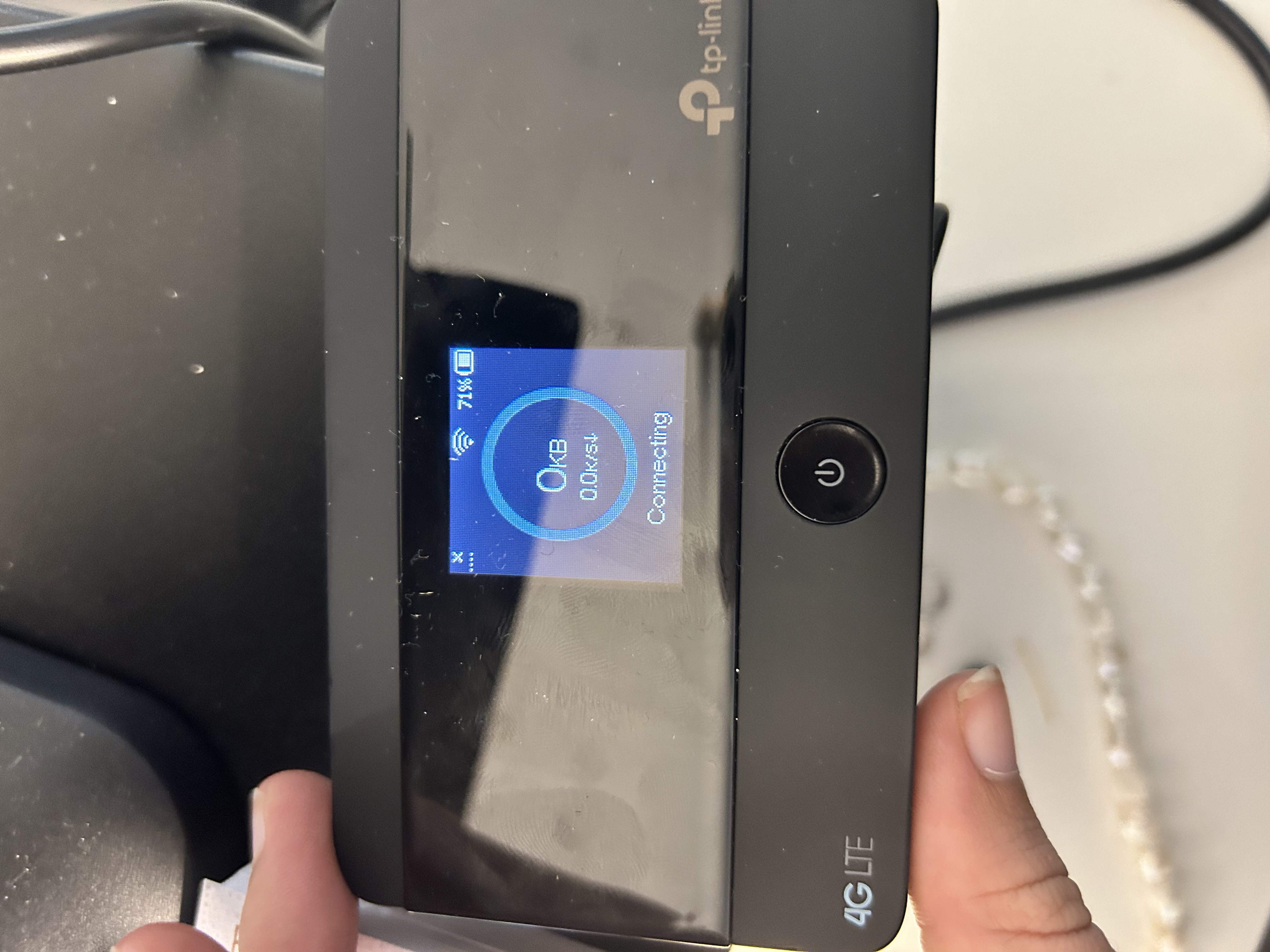

Hallo,
Ik wil de TP link M7350 gebruiken met een data only simkaart van mobile vikings. Ik heb de simkaart kunnen ontgrendelen en de apn aangepast naar die van mobile vikings (internet.proximus.be)?
Echter blijft de tp link nu op “connecting” staan, als ik het via de app bekijk staat er ook “no service”
Ik kreeg van mobile vikings al een mailtje dat de simkaart goed geactiveerd is en er staat ook al effectief data op de simkaart. Hij lijkt gewoon niet te willen verbinden met de tp link
Iemand die weet wat ik hieraan kan doen?
Alvast bedankt voor de hulp!
Dit staat op het tp link scherm

Ik zou eerst proberen die sim in een gsm te steke , kijk dan ook naar de apn op dat toestel en probeer dan weer met je mifi router'ke

inyasks schreef: 18 okt 2023, 16:54 Ik heb de simkaart kunnen ontgrendelen en de apn aangepast naar die van mobile vikings (internet.proximus.be)?
Heb je ook gebruikersnaam (web) en paswoord (web) ingevuld?
Eventueel "inbelnummer" (*99#) invullen?
