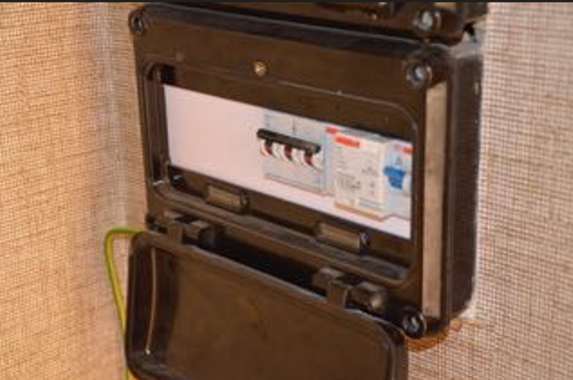

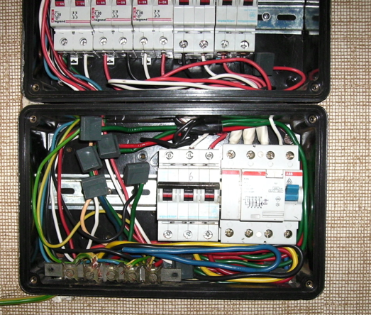

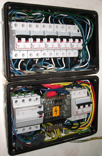

Ik heb naar de keurder een mail gestuurd om hem te vragen waarom deze bakelieten zekeringborden moeten vervangen worden.
Na veel zoeken heb ik enkele fotos gevonden van dergelijke zekeringkast.

Halve vernieuwingen zijn vaak grijze zone.
Half werkt wordt dus eerder zwarte zone bij een keuring.
1. Wat een geknoei met zo consequent mogelijk te zijn met draadkleuren (was nu toch niet zo moeilijk hé)
2. Wat een geknoei met die witte en zwarte tape.
3. Soepele kabel onder aardingsklem zonder adereindhuls.
4. Niet vingerveilig, moet afgedekt zijn.

Het gaat niet over de foto's. Deze heeft TS van internet afgehaald als voorbeeld.edwin.d schreef: 15 okt 2023, 18:07 Inderdaad groen en geel mag niet gebruikt worden.
Verder nergens een blauwe N gebruikt.
Dit gaan ze nooit goedkeuren.
Mvg

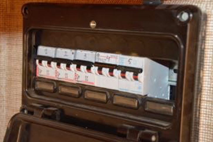

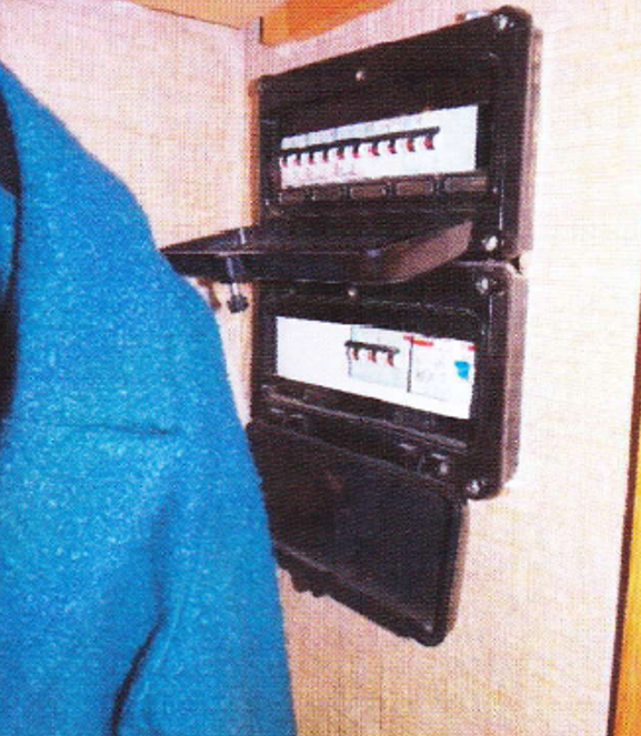

Ondertussen ben ik ter plaatse geweest en heb een foto genomen van de zekeringkast waarover het gaat. Op vraag van enkele forumleden post ik die foto hieronder.

Ik heb al een heel aantal keuringen laten doen en ik was altijd aanwezig.
De AREI keuring is voornamelijk een grap. Dus veronderstellen dat er nog eens iemand toezicht zou houden op zo'n grap, lijkt me weinig realistisch.
Dat een keurder zo'n rommelboel afkeurt, vind ik niet opmerkelijk.
Ik zou nooit zoiets aan een keuring onderwerpen, maar eerst alles vervangen, inclusief de draden.
Gemoderniseerd is wel een heel creatieve term: er zitten gewoon nieuwe automaten in. De bekabeling is ne nest, de kleuren zijn om te huilen.Dit zekering bord werd blijkbaar ooit gemoderniseerd en heeft standaard automaten en een differentieel.

Ja, die kast voldoet niet aan de regels. een eerste basisregel die al overtreden is dat je aan de bedrading kan. Deze moeten afgeschermd zijn.
een moderne kast zonder opvulling in de opengebleven ruimtes bvb zou ook dit probleem hebben.
aangezien je geen afdekplaten meer gaat kunnen vinden voor deze kast (als ze ooit bestonden) gaat deze vervangen moeten worden. Heeft op zich niets met bakeliet te zien.

Als je een afscherming maakt zodat enkel de automaten en diffs zichtbaar zijn, zodat je niet aan de aansluitingen kan, als de kast open is maak je nog kans.
Met een open kast mag je niet aan de aansluitingen kunnen.
Maar ja dan heb je nog de groene draden.
Mvg
Mvg

Even serieus hé mannen, de draadkleur kan je weinig aan veranderen als deze in de muur zit...
Het aantal 100% strikte kleuren is trouwens zeer beperkt.
Moeilijk te zeggen op foto maar ziet er best oké uit op het eerste zicht.
Als er werkpunten zijn, mogen die toch wat beter in detail opgelijst worden.
