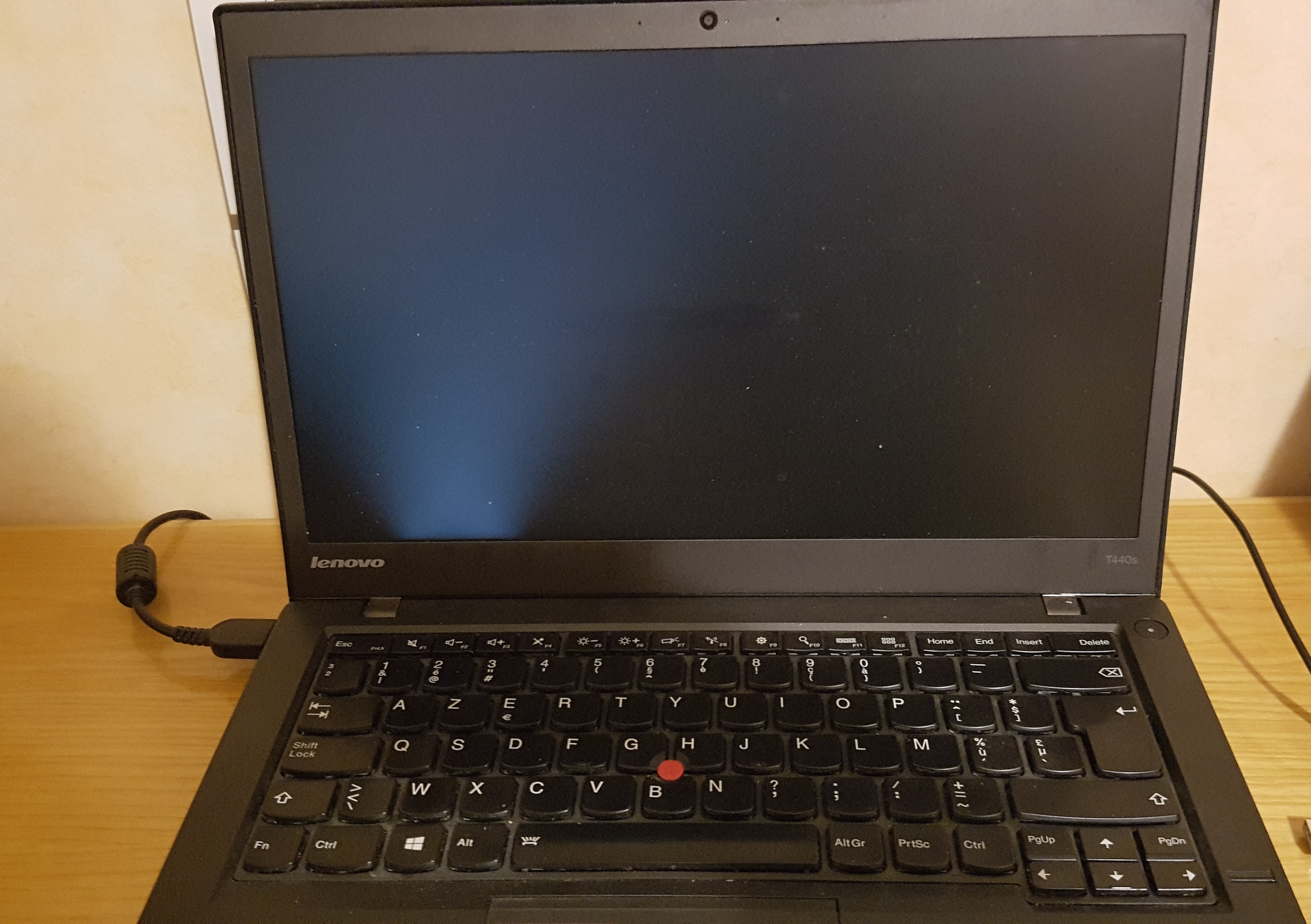

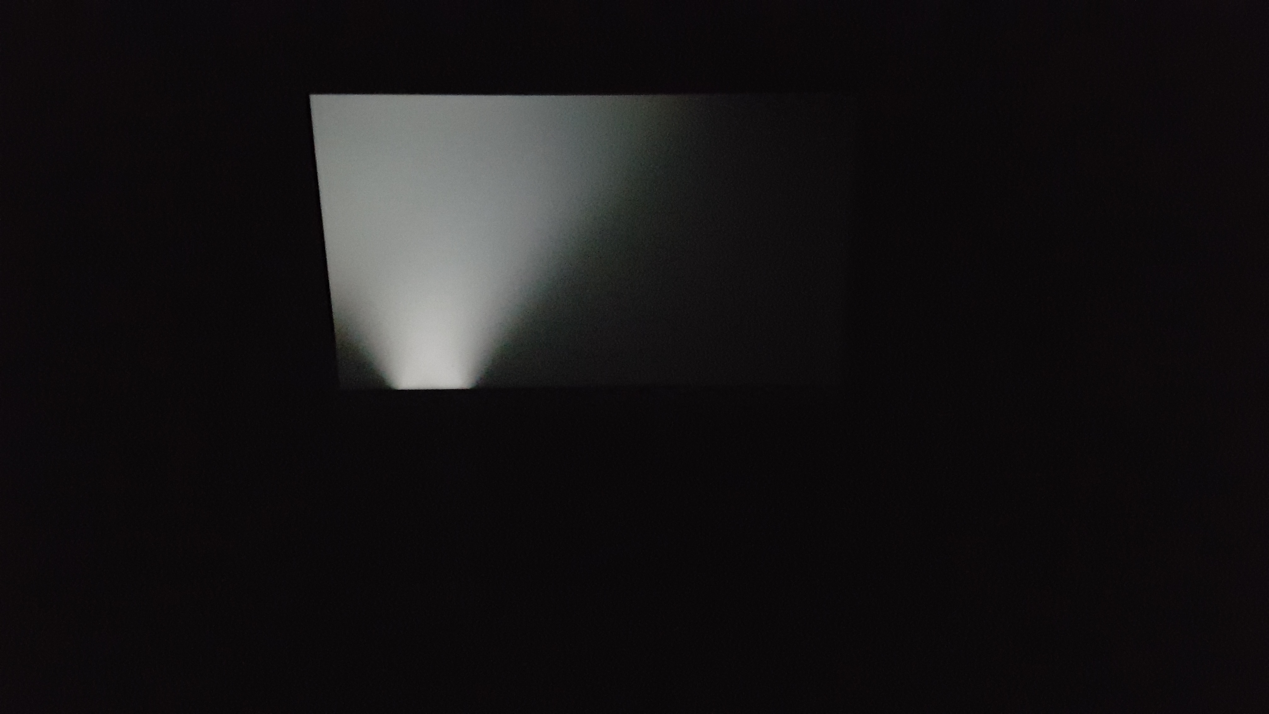

Gisteren zag ik per toeval in het donker mijn zoon zijn laptop staan met opengeklapt scherm. Een grote lichtvlek was vanuit de linker onderrand zichtbaar.
Om er zeker van te zijn in welke toestand zijn Windows 10 laptop verkeerde (slaap, sluimer, afgesloten) heb ik Windows opnieuw opgestart en afgesloten.
Bleek die lichtvlek aan te houden bij volledig afgesloten Windows.
Pas wanneer ik de laadstekker eruit trok hield de lichtbron op.
Is dit normaal gedrag dat het scherm onder spanning blijft wanneer Windows volledig werd afgesloten (scherm opengeklapt, laadstekker aangesloten)?
De laptop is al vrij oud, Lenovo ThinkPad T440s.

Ik bezit vijf Lenovo laptops (2x T420, 2x T460 en 1x T540p).
Ik kan je bevestigen: Dit is niet normaal.
Wat er juist scheelt kan ik niet zo maar uit het hoofd zeggen (BIOS setting?, Windows setting?) maar het zou niet mogen.

Zeker dat het geen led is van de laadpoort die doorschijnt in het scherm?
Zeker als de laadpoort ook aan de linkerkant zou zitten.

Zou moeten uitgaan als de batterij helemaal is opgeladen.

Moonboy schreef: 19 sep 2023, 20:15 Zou moeten uitgaan als de batterij helemaal is opgeladen.
Ligt nu toch al 24 uur aan, zou ondertussen vol moeten zijn, maar het blijft.
Belgissschenaap schreef: 19 sep 2023, 20:09 Zeker dat het geen led is van de laadpoort die doorschijnt in het scherm?
Ik zie niet direct leds aan de laadpoort.

Vermits er maar een gedeelte van de LED backlight blijft werken denk ik aan een defect in de backlight besturing.
Best ergens een defecte T440 met een goed display opsporen en dit omwisselen met het defecte display (normaal zit de backlight besturing in het display).
Ik heb zelf een defecte (moederbord) T420 en T460 in reserve voor onderdelen (tot nu toe 1x nodig gehad).
