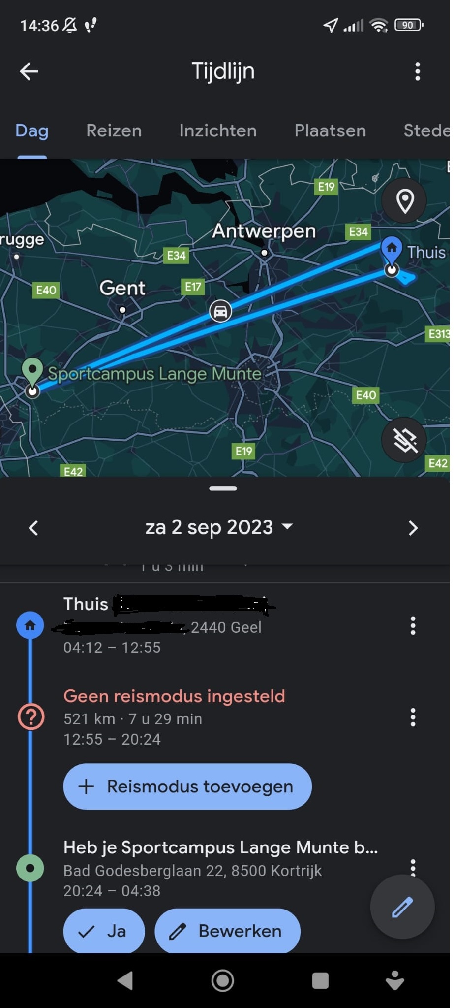

Mijn dochter gebruikt Google maps om op te volgen waar ze overal geweest is.
Echter gebeurt het regelmatig dat ze in Antwerpen is terwijl maps bv Gent aangeeft.
Zij heeft de nauwkeurigheid op max staan.
Hoe kan het dat er zo een verschillen opzitten ?
Locatie Google maps niet altijd correct ?

Op te volgen waar ze geweest is : bedoel je dan de locatie-geschiedenis ?
Die gebruik ik ook soms wel eens en die is bij mij toch altijd zeer accuraat, zelfs de ritten van/naar die bestemmingen kun je perfect zien (al zie je wel dat die wat ruw is, en dus niet exact op de wegen die je volgt). Lijkt me alleszins niet normaal dat een compleet andere stad aangegeven wordt. Heeft ze toevallig 2 Android devices waarop ze ingelogd is ?

Als locatie bepaald werd ahv IP adres ipv GPS, omdat GPS niet beschikbaar was, geen permissie, of uitgeschakeld, dan zijn zo'n dingen zeker mogelijk. Google weet niet waar een IP adres van pakweg Proximus zich precies bevindt, het is giswerk. Soms zitten ze juist, maar meestal zitten ze goed fout.

Ik gebruik mijn GPS in Android ook op deze manier, maar dat dit aan ip bepaling zou liggen lijkt mij sterk, naast GPS word gekeken naar, plaats van de verbonden GSM masten, locatie van wifi en BT apparaten die in de buurt zijn + logica.
Ik gebruik dit al jaren en heb nog nooit zulke mate van onnauwkeurigheid gehad:
- Wel dat hij eens tilt sloeg en opeens een route in vogelvlucht gaf i.p.v. de effectief genomen route (was als voetganger)
- Of telkens in Brussel (ook als voetganger) werkte het indertijd voor geen meter, altijd een paar straten fout wegens reflectie hoge gebouwen.
Wat ik eerder vermoed is dat haar google account eventueel ook nog staat ingelogd op een ander android device. (Tablet, vorige gsm die is doorverkocht/gegeven)
Dan kan je dit soort zaken wel voor hebben. (jaren geleden iemand gekend met dit fenomeen, maar ik had verwacht dat ze dit ondertussen zouden hebben opgelost)
Best eens via de google account kijken welke devices staan aangemeld en eventueel overal uitloggen.

Heb dit ook al gehad toen iemand mijn locatie volgde en ik plots 30 km verder zat. Ik dacht toen dat het misschien gebaseerd was op ID's van zendmasten, en dat er misschien ergens een materiaaluitwisseling gebeurd was ofzo.
Ook heb ik vroeger eens gehad dat het MAC-adres van mijn WiFi-router gebruikt werd voor locatiebepaling. Toen ik verhuisde en het toestel op de nieuwe locatie gebruikte, positioneerde de software mij bij gebrek aan GPS-signaal nog op mijn oude adres.

Als de bron die men gebruikt om een locatie te bepalen niet nauwkeurig is, dan zal de getoonde locatie niet nauwkeurig zijn.
In mijn ervaring is het meestal dan het IP-adres, omdat men zich uitsluitend baseert op 1 IP-adres (1 datapunt).
Als men BSSID's of ID's van zendmasten gebruikt, dan zou men in theorie gebruik moeten maken van verschillende datapunten, want overal zijn er wel meerdere wireless netwerken of zendmasten. Als de locatie verkeerd is, dan betekent dat dat je bv in bereik bent van slechts 1 BSSID en die AP is toevallig verplaatst in de de laatste paar dagen. Dat kan natuurlijk, maar de kans is wel veel kleiner dan dat het gewoon weer IP-adres bepaling is.
