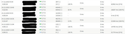

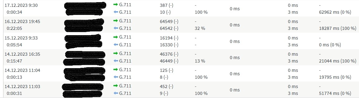

Vorige week enkele malen voorgehad dat ik de gesprekspartner niet verstond,hij verstond mij perfect.
Was van Base naar OVH.
Als ik keek naar de logs was het 100% verloren pakketten.
Zou dit een probleem zijn met OVH of de internetverbinding?

als je 100% packetloss ziet denk ik niet dat dat bij OVH zal zijn, want dan gaan daar wel heel wat belletjes afgaan :)
je zal eerder moeten uitzoeken waar die packets verloren zijn gegaan: kwamen ze tot bij jou, en zijn ze op de fritzbox verloren gegaan,
of zijn ze al eerder verloren gegaan (bv aan de andere zijde waar een firewall met SIP ALG poorten zit te wijzigen ofzo)

Hoe kan je dit nagaan?
Via traceroute?

Kan het probleem soms het gsm toestel zijn ,of provider Base?
VoIP:OVH
Berichten: 6046
Bedankt: 622 keer
kan het toestel zijn, kan de locatie zijn, kan een (tijdelijk) probleem bij de provider zijn, kan een probleem zijn bij de route naar ovh of van ovh naar jou, ...
