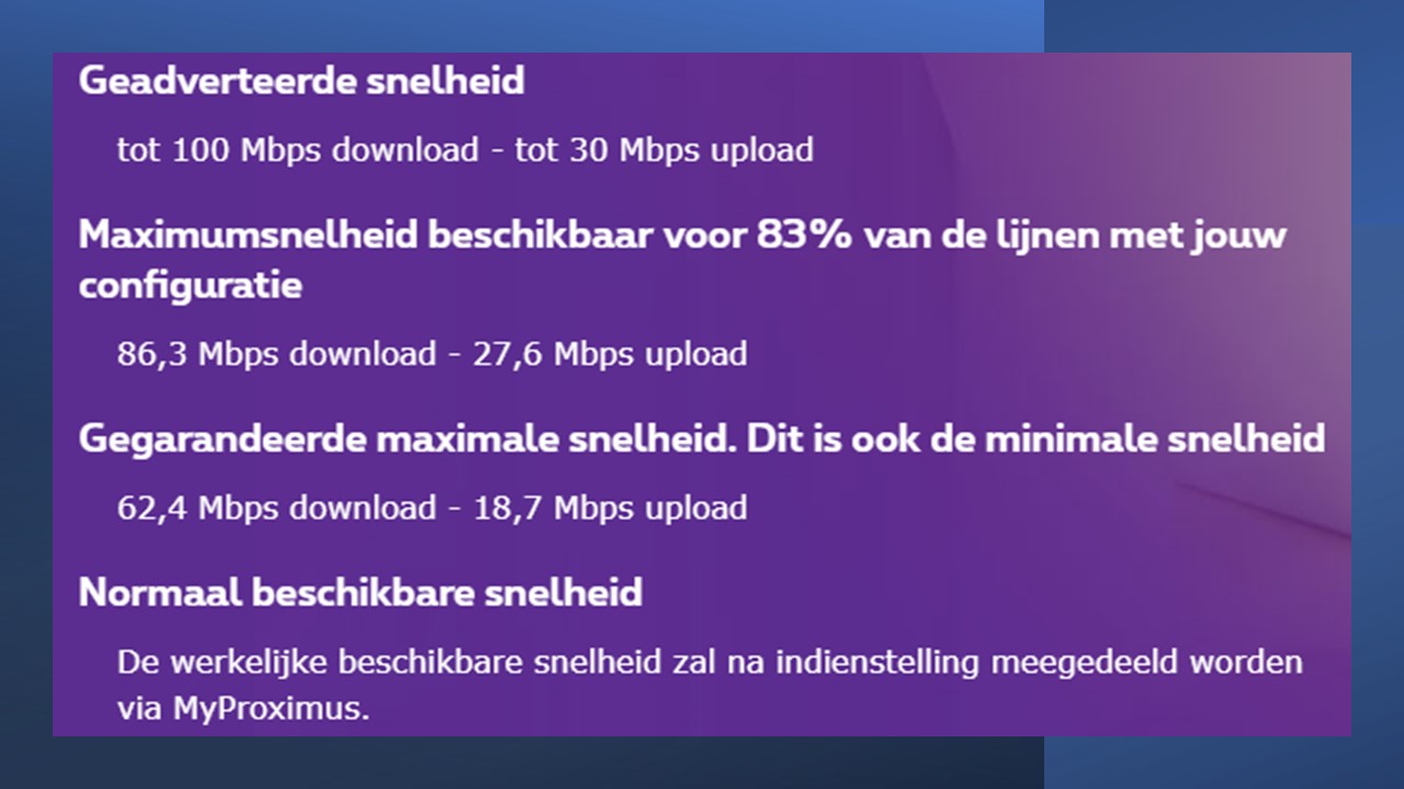

Dit is het resultaat van de test via de link van Raf1
Download en upload snelheid verschillen natuurlijk sterk met een TN OneUp maar hier worden we om de haverklap opnieuw met drop-outs geconfronteerd nadat alles goed ging na oplossing van technische issues bij meerder klanten in de buurt.
Nog enkele vraagjes:
1. Met de specs in bijlage en een gezin van 4 personen, TV- kijken met 1 of 2 en ondertussen surfen ... ? Is dit haalbaar / doenbaar
2. UHD TV- kijken met deze specs ook mogelijk?
3. Niemand die iets kan vertellen over vectoring, de nieuwe tv boxen en bbox als veranderende PX VDSL- technologie. Zou dit + impact kunnen hebben op de problemen die ik zoals hoger beschreven, in het verleden had met PX.
Zo ja, vraag ik de flex direct aan in afwachting van de afwerking van de fiber in aanleg in de straat.

Die lijntest ziet er goed uit, dat wordt bijna zeker 100/30 Mbps na een DLM-testperiode (Dynamic Line Management) van 14 dagen.
Surfen en streamen is perfect te doen in Ultra HD met 4 personen tegelijk. Alleen downloads duren langer.
Ik verwijs graag door naar https://help.netflix.com/nl/node/306 waar de nodige bandbreedte voor streaming staat opgelijst.
Gewoon bestellen, Proximus werkt met contracten van onbepaalde duur, dus je kan altijd terug naar Telenet (of Orange).

koenraaddeconinck schreef: 05 sep 2023, 07:14 3. Niemand die iets kan vertellen over vectoring, de nieuwe tv boxen en bbox als veranderende PX VDSL- technologie. Zou dit + impact kunnen hebben op de problemen die ik zoals hoger beschreven, in het verleden had met PX.
Niemand kan jou garanderen dat je nu een probleemloze lijn krijgt...
Het enige wat vectoring doet, is de overspraak verminderen/annuleren die op jouw lijn komt, afkomstig van andere VDSL2 gebruikers die in dezelfde kabelbundel zitten. Hierdoor kan Proximus een hogere snelheid aanbieden op de lijn.
Maar vectoring zal niet helpen als de fysieke conditie van jouw lijn slecht is (voorbeeld water insijpeling in een ondergrondse aftakking).
Volgens de lijnwaarden die je hierboven toevoegde zit je in vectoring zone 1 (zie tabel).
- de initiële snelheid zal theoretisch 70/20 zijn
- DLM kan je na een evaluatie periode verhogen naar 100/30
