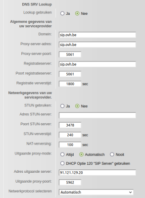

Mijn OVH SIP registreert zich sinds vandaag niet meer op mijn A580 IP telefoon. Noch inkomend, noch uitgaand. Betamax registreert zich wel... Nog iemand problemen?
Toegevoegd na 1 uur 1 minuut 25 seconden:
ziet iemandh ier iets mis?

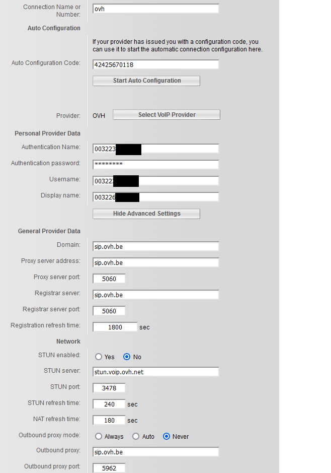

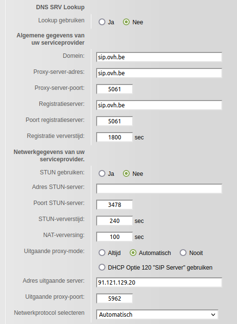

Hier 't mijne
Berichten: 15600
Bedankt: 1667 keer
Recent bedankt: 18 keer
Deze werkt, dank je @lacer
