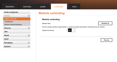

Roaming terug aangezet ?
Toegevoegd na 3 minuten 31 seconden:
Daar zit de optie :-)

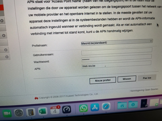

Probeer eens met APN mworld.be
https://community.orange.be/t5/Mobiel-i ... td-p/64044
en/of kijk die extrasurfkaart instellingen eens na in een smartphone
