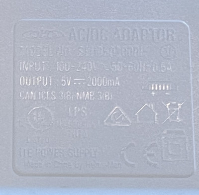

Ik heb al enkele jaren een Netatmo ‘welcome’ indoor camera.
Ineens deed hij het spontaan niet meer, dus het eerste wat je dan controleert is de voeding.
Blijkt dat de camera met een andere voeding wel nog werkt maar deze is te zwak (de app geeft die melding dan ook netjes) dus ik moet op zoek naar een nieuwe.
Netatmo verkoopt ze zelf los voor €20 en daar komt dan nog een absurde €13 bpost shipping bij (vermoed vanuit Frankrijk) of €15 via DHL als je ‘m sneller wilt.
Ze hebben wel summer sale -20% maar dan ben ik nog €30 kwijt. Helaas is de camera al uit garantie die die kan ik niet meer claimen.
Ik wil zelf op zoek naar een geschikte adapter maar dit is wat de support heeft geantwoord op de issue dat een 5V 2A adapter niet werkt:
The thing is that our power supply provides a bit more than 5V - 2A at full charge which is required for the Indoor camera to work.
When you buy a phone charger or any other USB power supply, they state "5V - 2A" but this is what they provide when there is no load. As long as you plug something on it, the power lowers to maybe something like 4.8V and 1.9A.
The difference might be look huge, but this is actually 9 watt versus 10+ watt, so more than 10% difference.

Ik ben echt wel benieuwd wat voor spitstechnologie er in hun adapter zit als die 2A kan leveren zonder load...
Staat er 5V/2A op hun adapter?
Wat staat er op de 'andere voeding' waar je mee getest hebt ?

Er kan logica in de voeding en/of de stekker zitten zodat die enkel de originele voeding pakt. Ik heb hetzelfde meegemaakt met losse voedingen van HP (moest een weerstand tussen zodat de sensing pin de juiste waarde terugkeerde)

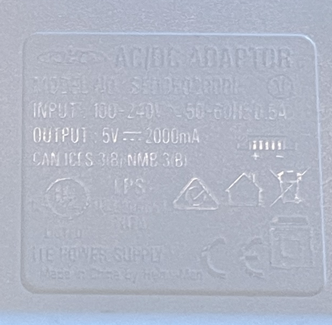

5V - 2A Netatmo camera adapter

De USB 2.x standaard staat niet toe om met 2A te laden, dus volgens mij is dit een gewone 5V voeding, zonder dat de communicatielijnen actief zijn.
Je kunt dus een standaard 5V, 2.5A of hoger voeding nemen en daar de kabel van vervangen door die van de kapotte voeding. Polariteit staat op het label van de oude voeding zie ik (foto is niet heel duidelijk, dus daar moet je zelf even goed naar kijken).

Oplossing was simpeler dan gedacht, nadat het met een oude 5V - 2.1A usb (Apple) lader niet werkte heb ik een wat sterkere 12V - 2.4A lader van de Action van €2,59 geprobeerd.. en deze werkt perfect.
Micro USB kabel erbij van €1,99 het probleem is voor minder dan €5 opgelost.
Ik neem aan dat een adapter dit zelf reguleert, dus so far so good, bedankt allemaal voor het meedenken!
