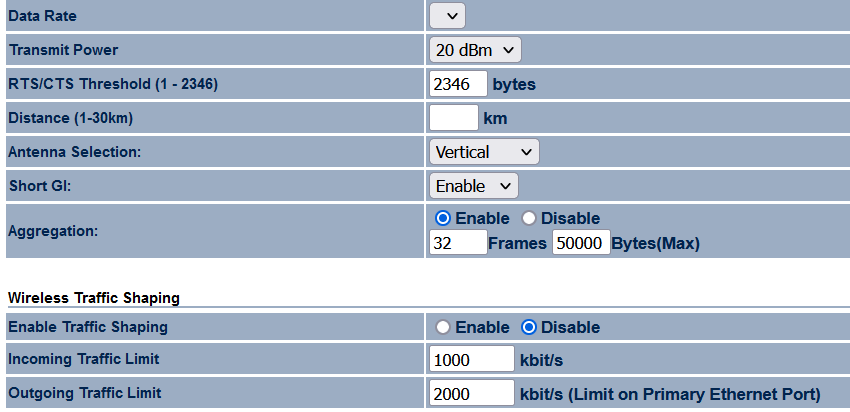

Ernie
- Berichten: 1084
- Bedankt: 60 keer
Ben een nieuwe poging aan het doen, deze keer met een 5Ghz AP in repeater mode.
Het lukt me echter niet om met de BBox3 te connecteren, wel met een TP-Link.
Heb met 20, 40 en 80 MHz channel width in de AP geprobeerd en telkens een reboot gegeven.
Dan in de BBox het kanaal vastgezet ipv op auto; kan aan andere kant geen specifiek kanaal kiezen maar zie dat die op 104 staat, dus BBox ook daarop ingesteld.
Het default SSID met leestekens heb ik vervangen door iets eenvoudiger.
Zie ik iets over het hoofd?

Kan je nog eens uitleggen wat je precies wilt?Ernie schreef: 04 feb 2024, 03:29 Ben een nieuwe poging aan het doen, deze keer met een 5Ghz AP in repeater mode.
- je hebt dus een 5Ghz AP.
- deze moet je via WiFi verbinden met de B-box3 (op 5GHz).
- hierop sluit je de decoder bedraad aan.
Ernie
- Berichten: 1084
- Bedankt: 60 keer
1. Ja, 2,4 & 5Ghzphilippe_d schreef: 04 feb 2024, 12:56
2. Ja, uiteraard zo gedaan
3. Ja
De WiFi verbinding naar de BBox komt niet tot stand, vandaar dat ik me afvroeg of dat het aan een instelling lag.
