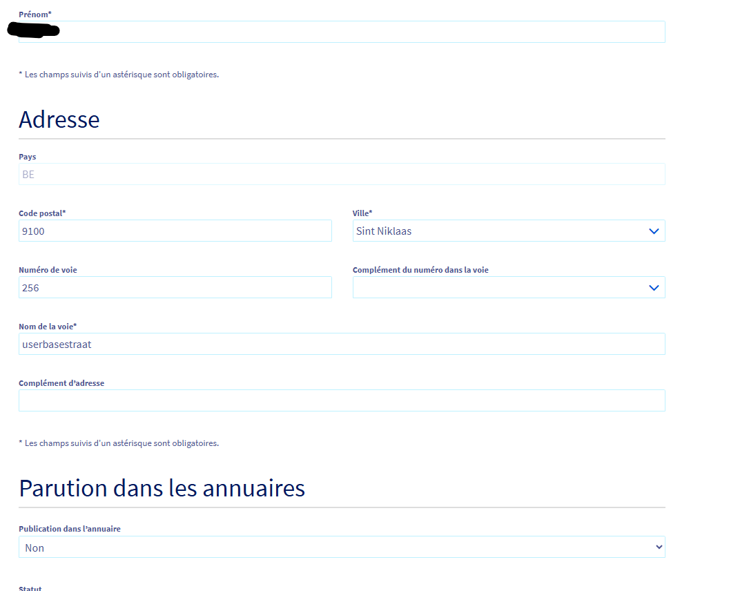

Ja, je moet vanzelfsprekend de inkomende oproepen doorsturen naar je OVH-telefoonlijn. Anders zal je telefoontoestel niet rinkelen als iemand je aloude bekende nummer belt.
Daarnaast moet je de nummerweergave aanpassen van de uitgaande oproepen wanneer de nummeroverdracht is voltooid.
Met die twee instellingen te wijzigen zal je telefoonlijn functioneren zoals je gewoon bent.
Wat je wel misschien nog moet nakijken is op welke manier je persoonsgegevens en telefoonnummer in de telefoongids worden gepubliceerd: https://help.ovhcloud.com/csm/fr-voip-p ... =KB0039281

Dear Customer,
This belgium phone number is part of your account: 003250******
The related postal address entered is not valid.
Reason given by CNDB (Central National DataBase):
Operator check: Operator of ListingTelcoID 'C0049' differs from Operator of number '050******'.
Therefore, you must validate this information again in your control panel:
https://www.ovhtelecom.fr/manager/#/telecom/telephony/
Postal address is used by emergencies services, it is your responsability to fill it properly.
wat staat hier verkeerd?
Re: OVH: nummer overzetten
Geplaatst: 22 sep 2025, 22:23
door Splitter
ze geven je aan dat de portering nu aanvaard is (en ze het nr 48u voor portatie op het netwerk activeren),
maar dat je gegevens voor de CNDB niet geldig zijn (dat is de dienst die de 100 gebruikt om je fix nr te herleiden naar een postcode/adres als je de nooddiensten belt)
ze geven dus gewoon aan dat die gegevens niet overeenkomen tussen was er reeds instond bij de huidige operator (kan trouwens leeg zijn zelfs, als edp dat nooit heeft doorgestuurd) en wat jij aan ovh hebt gegeven.
vandaar vragen ze nu gewoon dat je jouw gegevens dubbelcheckt en corrigeert, zodanig dat zij wettelijk in orde zijn met het BIPT en co (want het is aan de nieuwe operator om te zorgen dat jouw gegevens in de CNDB correct zijn)
Geplaatst: 23 sep 2025, 15:46
door satsurfer
Bedankt voor uw verduidelijkingen.
Dit is dus gerelateerd aan een fout in de contactgegevens voor het nummer 003250******, dat niet correct is ingevuld om te koppelen aan het CNDB.
Om dit te doen, moet u naar de contactgegevens gaan die verbonden zijn met uw configuratienummer.
Vervolgens moet u het complement van het straatnummer (verplicht veld) bijwerken en dit onderaan de pagina bevestigen.
Hierbij vindt u de handleiding die ik niet in mijn eerste bericht had toegevoegd, mijn excuses daarvoor:
Vandaag dan mijn gasfactuur en edpnetfactuur adres omcirkelt. Dan vroeg hij mijn nr. en belde hij mij....
Dus blijkbaar moet voor de Belgische overheid iets staan, A of B.....Leeg kan niet, ook al heeft mijn huisnr. geen A.
Geplaatst: 23 sep 2025, 16:36
door Splitter
in de screenshot die jij post, is volgens diezelfde screenshot "complement d'adresse" niet verplicht.
maar, alweer: de gegevens moeten overeenkomen met wat er voorheen instond, dus als dat leeg was of net niet bij edp, zal dat mogelijks wel verplicht zijn.
alternatief is er een issue met de integratie van ovh, maar dat lijkt me sterk dat die niet in orde zou zijn.
ik zie wel dat die "complement du numero dans la voie" een dropdown is, dus als daar a/b instaat en geselecteerd moet worden,
zou het toch lijken dat er ergens ineen of andere (belgische) database wel een a/b staat.
Geplaatst: 23 sep 2025, 17:18
door satsurfer
dit was nieuw zei hij...vind het toch zeer onduidelijk hoor. En al zou het verkeerd staan bij Edpnet (mijn factuur staat juist), dan is het aan OVH om te checken dat het juist staat, 2 factuurbewijzen gestuurd. Soit, als zij huisnr. + A willen hebben, so be it. De brandweer zal me wel vinden. En hij bleef voet bij stuk houden dat Edpnet weigerde...soit, welles/nietes....
