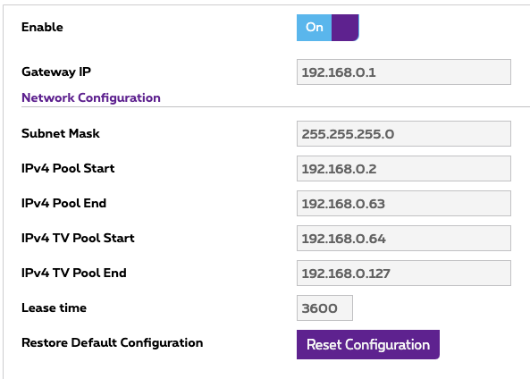

1) Fibermodem is via UTP verbonden met de WAN poort van de BBox 3V+
2) BBox 3V+ LAN 1 is via UTP verbonden met de WAN poort van de UDM SE
3) Proximus TV Box is rechtstreeks verbonden via UTP met BBox 3V+ LAN 2
Op de BBox 3V+ staat PPP actief, alsook DHCP met volgende configuratie:
In mijn Unifi Network zit het er als volgt uit:
Mijn UDM zit in een andere netwerk range (192.168.1.1) dan mijn BBox 3V+ (192.168.0.1).

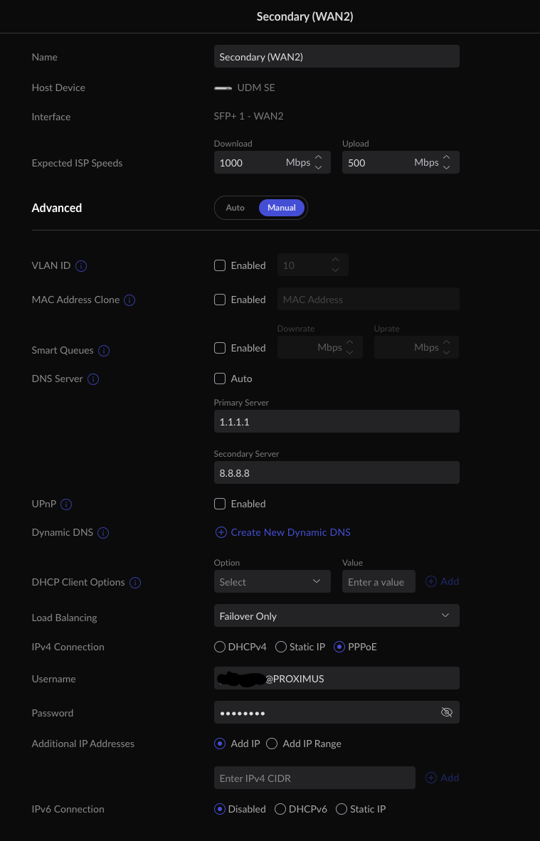

Ik wil graag een WireGuard VPN server opzetten op mijn UDM SE, maar ik heb geen publiek IP op de WAN op dit moment (dubbele NAT?).
Ik zou dus graag een eigen PPPoE sessie willen opzetten via mijn UDM SE.
Wat heb ik al geprobeerd:
Ik las her en der dat je 2 PPPoE sessies kan opzetten.
Ik heb dus de configuratie van mijn BBox 3V+ gelaten zoals het was (dat deze zijn eigen sessie heeft en ook mijn Proximus TV Box blijft werken), alsook alle bekabeling zit nog zoals hierboven beschreven. In de Unifi Network app heb ik dan de IPv4 Connection verandert naar PPPoE en mijn credentials van @PROXIMUS ingevuld (ik heb het wachtwoord gisteren gewijzigd via MyProximus om zeker te zijn dat het juist is). Dus dan gebruik ik onderstaande configuratie:
In het overzicht zie ik dan dit:
Echter heb ik dan geen werkende internet connectie achter mijn UDM SE.
Ik heb ook al eens VLAN ID op 10 gezet, maar dan krijg ik zelfs geen IP meer toegewezen in die 10.0.x.x range.
Iemand een idee wat ik kan doen?

Also, als je je kabel die uit de "fibermodem" komt, in de WAN steekt van de UDM en je probeert op VLAN10 een PPPoE sessie op te bouwen, lukt het dan wel?

Ik heb allereerst mijn username/paswoord geverifieerd. Eerst even een foutief wachtwoord ingegeven in de bbox, toen viel de connectie weg. Daarna het juiste wachtwoord ingevuld en alles was terug ok.
Nadien heb ik dan inderdaad de UTP van de fibermodem rechtstreeks in de UDM SE gestoken. Even geswitched naar PPPoE, credentials ingevuld en vlan 10 gebruikt, en daar krijg ik nu netjes een connectie opgezet.
Zal nu even de bbox er terug tussen steken en kijken wat het geeft...
Toegevoegd na 22 minuten 44 seconden:
Na het verwijderen van de vlan werkt het nu! Snap niet echt goed wat ik anders heb gedaan dan gisteren, maar goed
Nogmaals dank voor de hulp!
