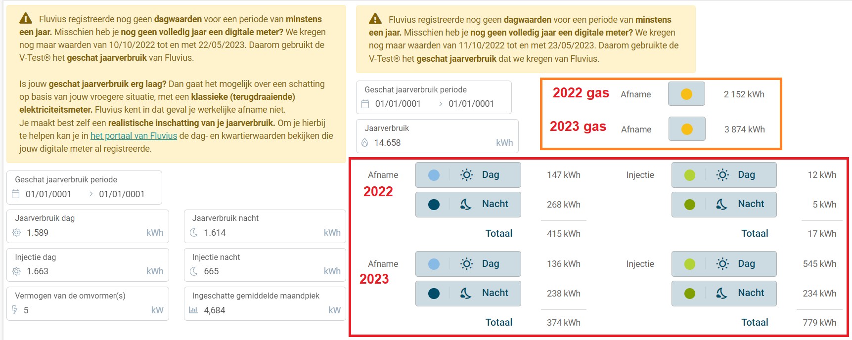

Probleem: er is voor mij maar data van half oktober 2022 tot heden.
Gevolg: hun schatting is tamelijk van de pot gerukt voor afname. Terwijl ze bij injectie het goed schatten.
Gas => 6000 gasverbruik op dik 8 maanden (incl winter) extrapoleren ze naar bijna 15000 voor een jaar. Ik ben vrij zeker dat ik rond de 7000 zal landen.
Elec dag/nacht/daginjecttie/nachtinjactie afgerond 300/500/550/250 maken ze 1500/1600/1600/600 van. Mijn inschatting is dat dit eerder 400/600/1700/600 zal zijn.
Vraag: Zijn er mensen die wel een volledig jaar DM-data hebben? Klopt het dan wel?
collage uit mijnfluvius/vtest:
nota: ook bij de geschatte maandpiek zitten ze er los langs: 4,6 terwijl ik knal op de minimumwaarde van 2,5 zit sinds januari (mijn batterij doet aan peak shaving)

lirec schreef: 26 mei 2023, 00:29 Context:
Sinds kort kan je ook je digitale meter (via fluvius) koppelen aan de v-test.
De V-test doet geen schatting.
Als je minder dan één jaar de digitale meter hebt, worden deze waarden niet gebruikt.
Zij krijgen de schatting van Fluvius (op dezelfde manier als de leveranciers schattingen krijgen, waarop ze hun voorschotten baseren) :|
Dus inderdaad van de pot gerukt.
Je kan dus beter je eigen schattingen gebruiken voor de V-test, toch?
