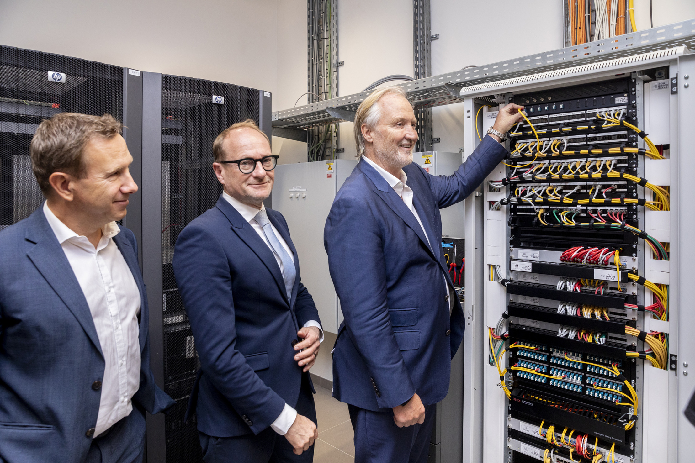

Op het persbericht van Telenet staat meer:
https://press.telenet.be/belangrijke-ni ... vlaanderen (mirror)
Daar kan je ook de foto in hoge resolutie vinden. Op de stickers van het rack staat Don Bosco Halle, en rack B-C-E-F-G kan ik ook zien als patches. Hier staan dus waarschijnlijk zes server racks.
Mijn ervaring met scholen en ICT is dat deze setup eerder een uitzondering is. Het gebruik van iFiber hier lijkt mij niet overdreven. Als je al de investering doet om een dataroom te bouwen, dan ga ik er van uit dat dit ook best een belangrijk onderdeel van je school is en iFiber een meerwaarde kan leveren.
De toevoeging van DDOS scrubbing in plaats van nullroute kan voor bepaalde scholen ook wel een meerwaarde zijn. Met twee gehuurde VPS'en kan je al een verbinding laten nullrouten. Bij schoolnet+ coax is die DDOS scrubbing voor 140 EUR/mnd extra te krijgen.
Of de hoge prijs het waard is? Voor een select aantal scholen(groepen) zou ik zeggen van wel. Is dit de betaalbare oplossing die de overgrote meerderheid aan scholen gaat helpen, naar mijn mening niet. De meeste scholen krijgen niet het budget om een degelijke ICT'er te werven, de meerwaarde van iFiber gaan zij dus ook niet zo snel voelen.
Het overgrote deel dataverkeer in een school is peering - hier betaald TN dus basically niets voor. Het gebruikspatroon bandbreedte valt ook niet samen met de residentiële markt, extra kosten voor belasting backbone zijn er dus ook niet. De grote kost zal hier dus het graven van de fiber tot aan de school zijn, en hier kom je met 1200 EUR niet toe.

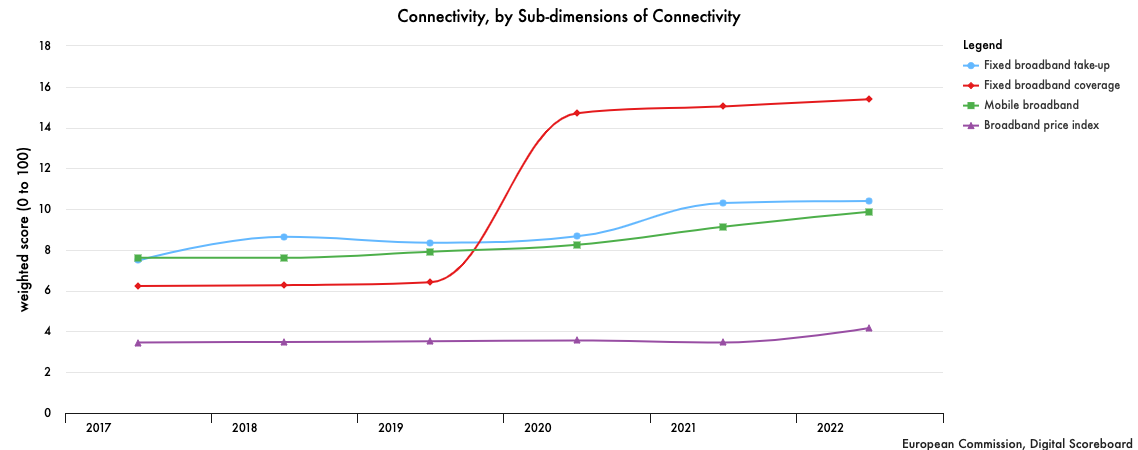

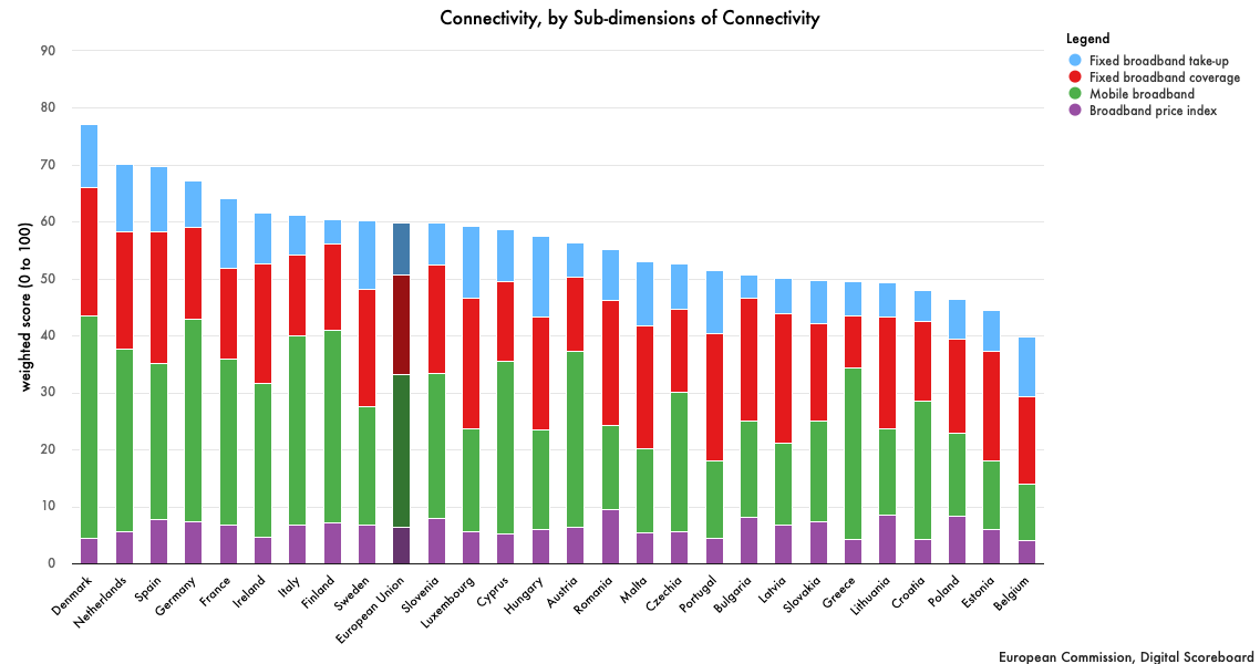

Op de pagina van de vlaamse overheid staat een grafiek van statistieken DESI connectiviteit. België is blijkbaar in 2022 de hekkensluiter. Voor 2017 (dus situatie 2016) zouden we nog in de top drie hebben gestaan, maar als je dan zelf die grafiek opvraagt voor 2017 met die tool krijg je een ander resultaat. Geen idee of deze studie betrouwbaar is.
Afbeelding 2022
