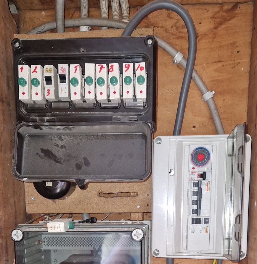

Aangezien ik van verschillende makelaars verschillende informatie heb gekregen, wil ik graag advies voordat ik onnodige kosten maak.
Situatie:
- Het huis heeft een elektrische installatie uit 1969.
- In 2003 is er veel vernieuwd, maar veel details hierover zijn niet meer terug te vinden. Ik heb wel een nieuwe aardingspin en een extra wit kastje met differentieel gezien (zie foto). Op de begane grond is alles vernieuwd en overal is er aarding aanwezig.
- De kelder en slaapkamers hebben nog geen aarding en er zijn oude stopcontacten aanwezig (maar wel stopcontacten zonder aardingspin, dus dit lijkt mij in orde).
- Hier en daar bevindt zich nog een oud stopcontact of schakelaar in de kelder die niet meer lijkt te werken (waarschijnlijk niet meer aangesloten maar vergeten weg te halen).
- Er zijn geen documenten of schema's
Wat te doen?
- Sommige makelaars raden in hun verkoopspraatje aan om niets te doen en gewoon te laten afkeuren (vanwege het ontbreken van een 1-draadschema) en het huis als niet-conform te verkopen.
- Anderen zeggen dat de zwarte zekeringkast geen probleem is, maar natuurlijk wel 1draadsschema (laten) maken. Dit zal veel tijd kosten om alles uit te zoeken of zijn daar handige truks voor ? Vervang ik ik dit scenario ook best de drukknop-zekeringen ?
Thanks.

Bedankt allemaal. Nog 1 vraag, klopt het dat voor die rond drukknop zekering (zie eerste foto) er geen kalibreerelementen bestaan ?
Ergens had ik ook gelezen dat als er geen kalibreerelementen bestaan en installatie is van voor 1981 het zo goedgekeurd zou kunnen worden.
(ik verwacht geen conform attest, want er zal ergens nog wel wat mis zijn, maar als ik zonder kosten wat puntjes kan weghalen is dat goed meegenomen denk ik)

Dit zijn mini jumps.
Het probleem is meestal dat een gewone smeltveiligheid zoals die vroeger bestonden een pen en een bus hadden.
De houder had dus ook een pen en een bus en dit paste dan mooi in elkaar.
De mini jumps hebben echter twee hole pennen, die eigenlijk een bus vormen
Het toeval wil dat de pen van die oude houder in het gat van de bus past van de mini jump
Het is er niet voor gemaakt en bij hoge stromen kan dit (te) warm worden.
Nu zijn er houders waar de pen kan uitgedraaid worden, en waar je dan weer een bus kan indraaien zodat de mini jump beter past.
Een kalibratiehouder past daar helaas niet in.
Zo te zien zijn het nog bakelieten zekeringhouders.
Behoorlijk dus.
Mvg
Behoorlijk dus.
Mvg

Als ik de foto's van die kalibreerelementen bekijk, zit het verschil vooral in de uitsparing in het midden (vertikale lijn, een +-teken, bijna vierkant blokje). Dan moet de penautomaat in kwestie toch een uitsparing hebben die daar precies in past, want anders heeft het niet zoveel zin he. Of is het puur de kleur die je moet aangeven welke automaat erin mag?
