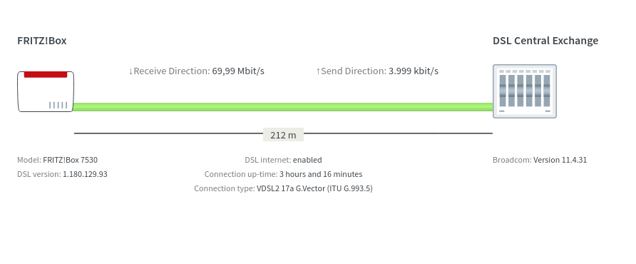

Drie weken geleden zijn er onderhoudswerken uitgevoerd door Proximus , sinds dan is mijn verbinding trager en trager geworden.
Router: FritzBox 7530
Firmware: 7.50 (7.29 tot 22-04)
Timeline:
Voorbije twee jaar: stabiel tussen 100/30 en 100/35
Eind maart 2023: Werken Proximus, frequente connection drops, PPPoe timeouts.
04-04: 85/20, ticket aangemaakt bij Edpnet
12-04: 70/11

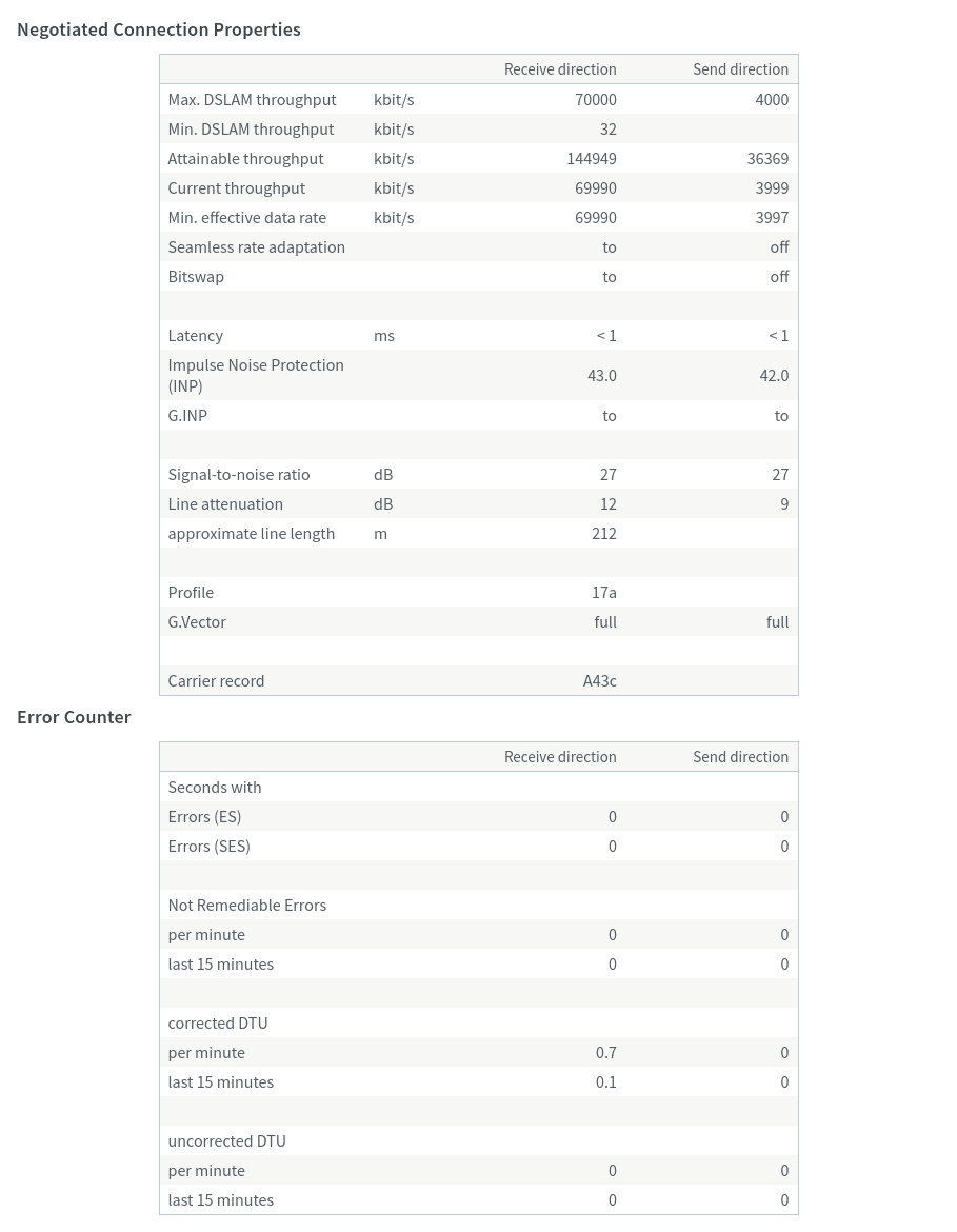

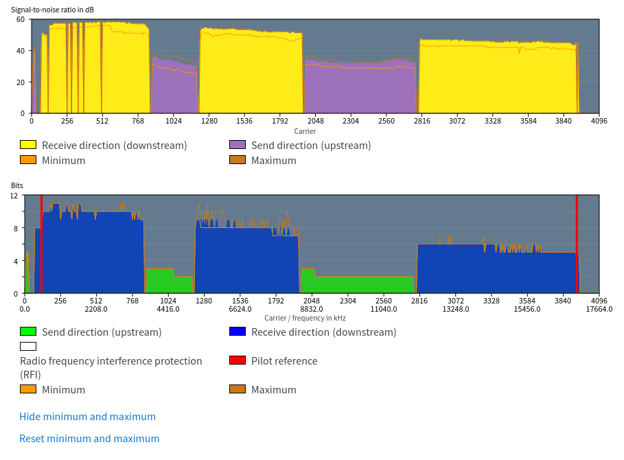

20-04: 70/5, upload schommelt tussen 1.9Mbit/s en 3.8Mbit/s.
22-04: 70/4, manuele firmware upgrade naar 7.50 (aangezien er geen negative userbase ervaringen waren ivm firmware upgrade)
27-04: 70/4 voor de voorbije week.
Na een week radio stilte op men Edpnet ticket vandaag eindelijk een antwoord, met de vraag om mijn DSL versie te downgraden omdat "1.180.131.99 nog niet 100% werkt op het VDSL-netwerk van Proximus". Ik heb de vorige DSL versie weer ingesteld, ook al is dit niet de oorzaak van mijn probleem, begrijp ik dat ze liever alles uitsluiten.
Hoop dat iemand met meer kennis hier wat meer over kan zeggen. Alvast bedankt om dit te lezen!
Note: Sinds de switch van de 7.50 DSL versie naar de "vorige dsl versie" staat de Carrier Record op "A43c". Voordien heeft dit altijd op A43 gestaan. Diagnosis result 07-04-2023
