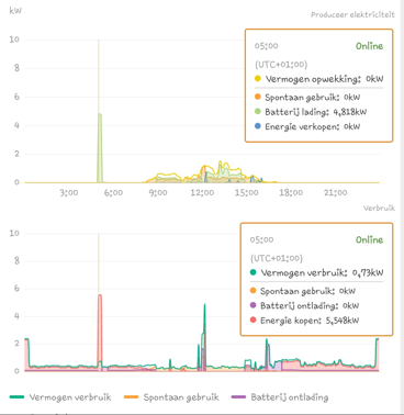

Sinds het capaciteitstarief merk ik dat mijn thuisbatterijen soms 's nachts thuis bijladen doordat ze helemaal ontladen zijn.
Dit geeft dan een ongewenste verbruikspiek. Iemand tips hoe dit aan te pakken?
Onderstaande grafiek haal ik uit de omvormer.
Omvormer Overzicht
Omvormer Overzicht

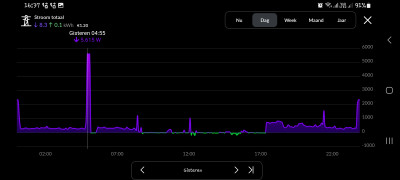

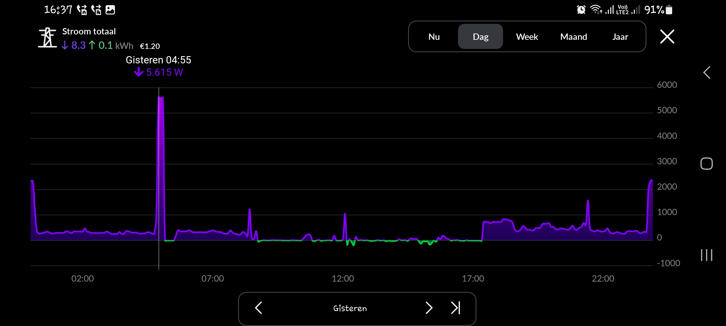

Volgende lees ik uit op de digitale meter:
Digitale meter
Digitale meter

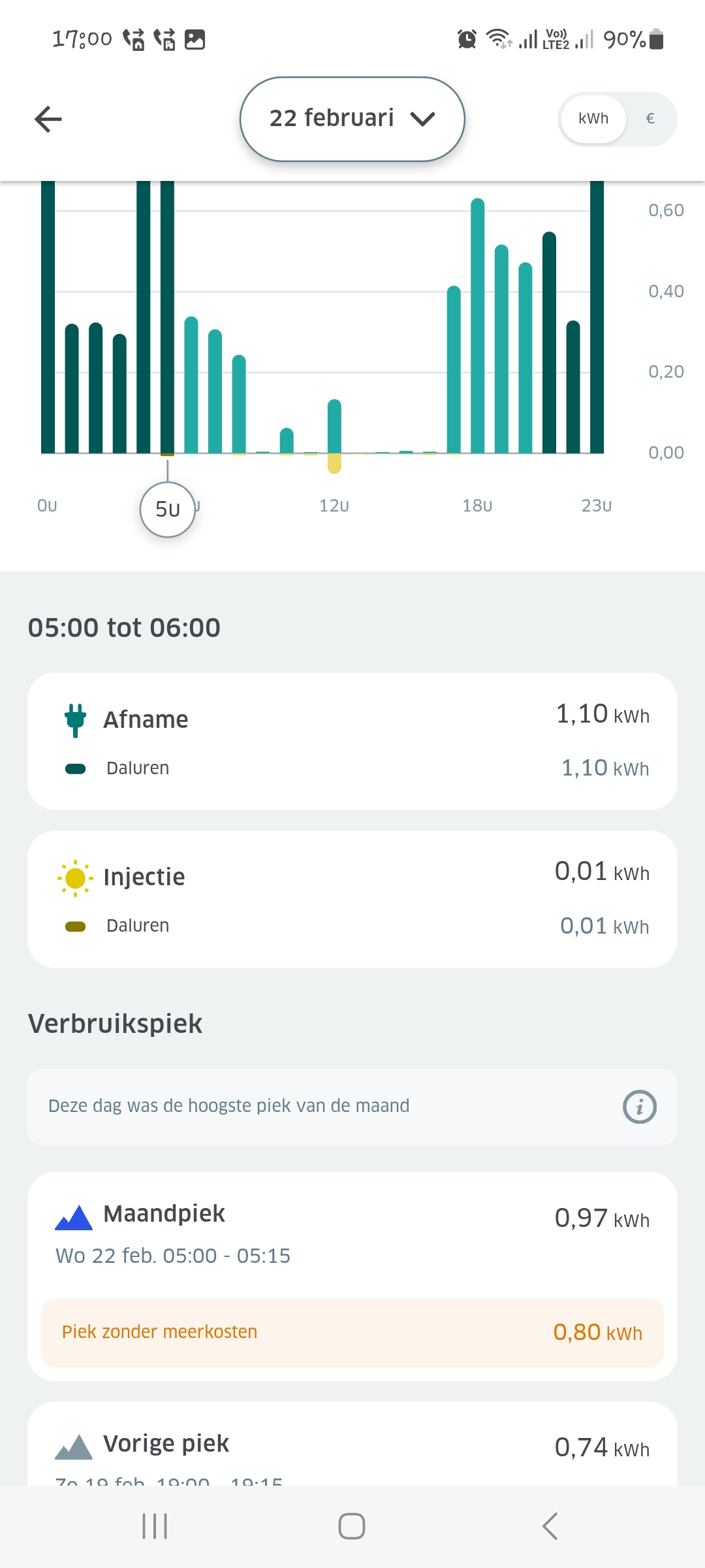

Info over de verbruikerspiek uit de app van de energieleverancier:
Engie
Engie
Moet ik het gaan zoeken in de batterijen of eerder bij de omvormer?
Toegevoegd na 14 minuten 46 seconden:
Het betreft hier:
Omvormer: Solis RHI 5kW Hybride
Batterij Fox - 2 x 5200 - bruikbare capaciteit 9.22kWh

Hoe en wanneer een batterij laadt en ontlaadt heeft niets met het capaciteitstarief te maken maar alles met de softwareinstellingen van de batterij. Het is dus daar dat je het juiste antwoord moet gaan zoeken.
