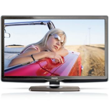

Dit is em, 14 jaar and counting :)
Dit model was ook één van de eerste met internet maar dat was al snel verouderd.
De voet gebruik ik niet, hij hangt tegen een witte wand wat het effect van ambilight nog versterkt.
