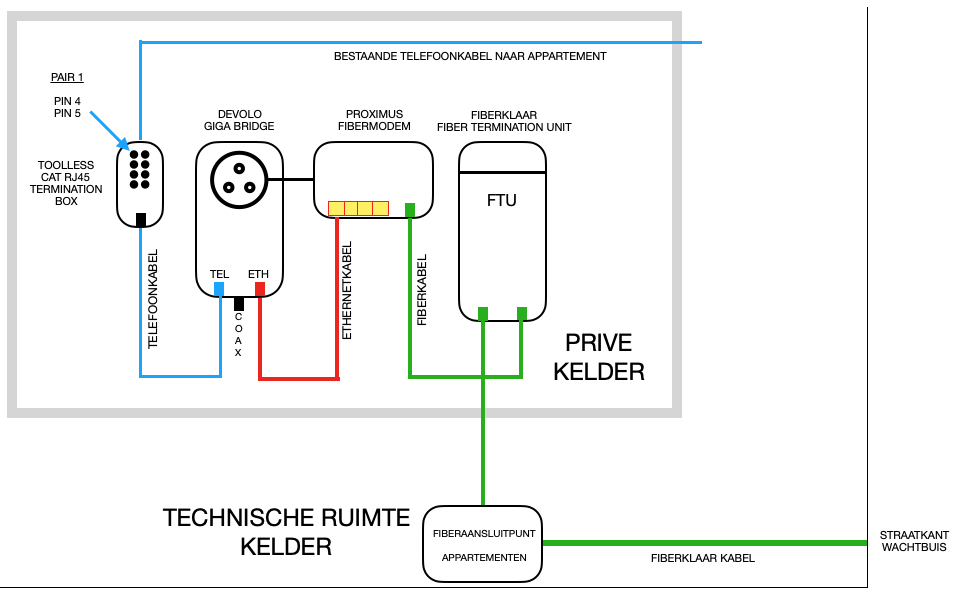

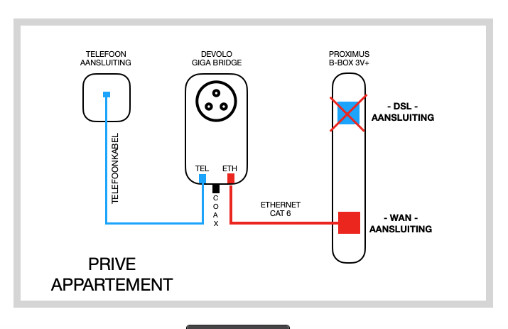

En ja, daar is een elegantere oplossing via een #DEVOLO GIGA BRIDGE” adapterkit. Met deze adapters kun je het ethernetsignaal dat uit de fibermodem komt, met de DEVOLO via een bestaande COAX / TEL lijn naar de juiste plaats brengen waar de BBOX3 staat. Zie hieronder het schema.
Ik wil nu al een montagebord maken waar alle componenten opkomen in mijn PRIVE kelder.
Daar moet ook nog een stopkontakt voorzien worden om de DEVOLO te voeden.
Kan iemand me zeggen welk fibermodem er gebruikt wordt? ( fabrikant / foto / afmetingen ?? )
zodat ik een idee heb hoe groot het montagebord moet worden?

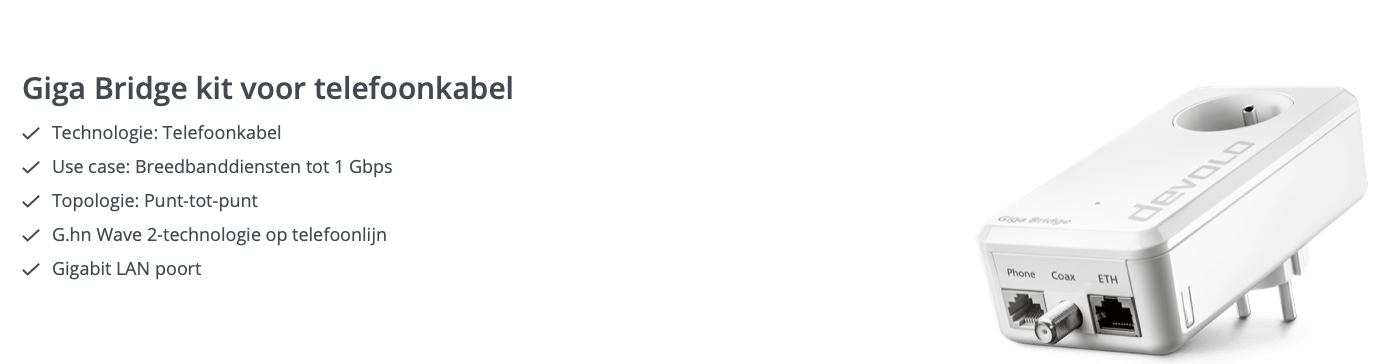

Hieronder de link naar DEVOLO GIGA BRIDGE:
https://www.devolo.be/giga-bridge-telefoonset

Fiberklaar plaatst een fiberaansluitdoos in je privé-appartement.
De verbinding naar je appartement moet uitgevoerd worden met fiberkabel omdat men future-proof wil werken, het netwerk moet op termijn symmetrische verbindingen van 10 Gbps en hoger ondersteunen, dat kan uitsluitend met fiberkabel. Deze netwerkinvestering gebeurt voor de komende 50 jaar. Vergeet de Devolo maar.

Edit: Blijkbaar toch geen powerline maar vermoedelijk een DSL gebaseerde oplossing.Gilbert_30 schreef: 24 jan 2023, 00:21 En ja, daar is een elegantere oplossing via een #DEVOLO GIGA BRIDGE” adapterkit.
In ieder geval... bespaar je het uitstel (dit is alvast niet future proof) en vervang de telefoonkabel die je gaat gebruiken door een fiber.

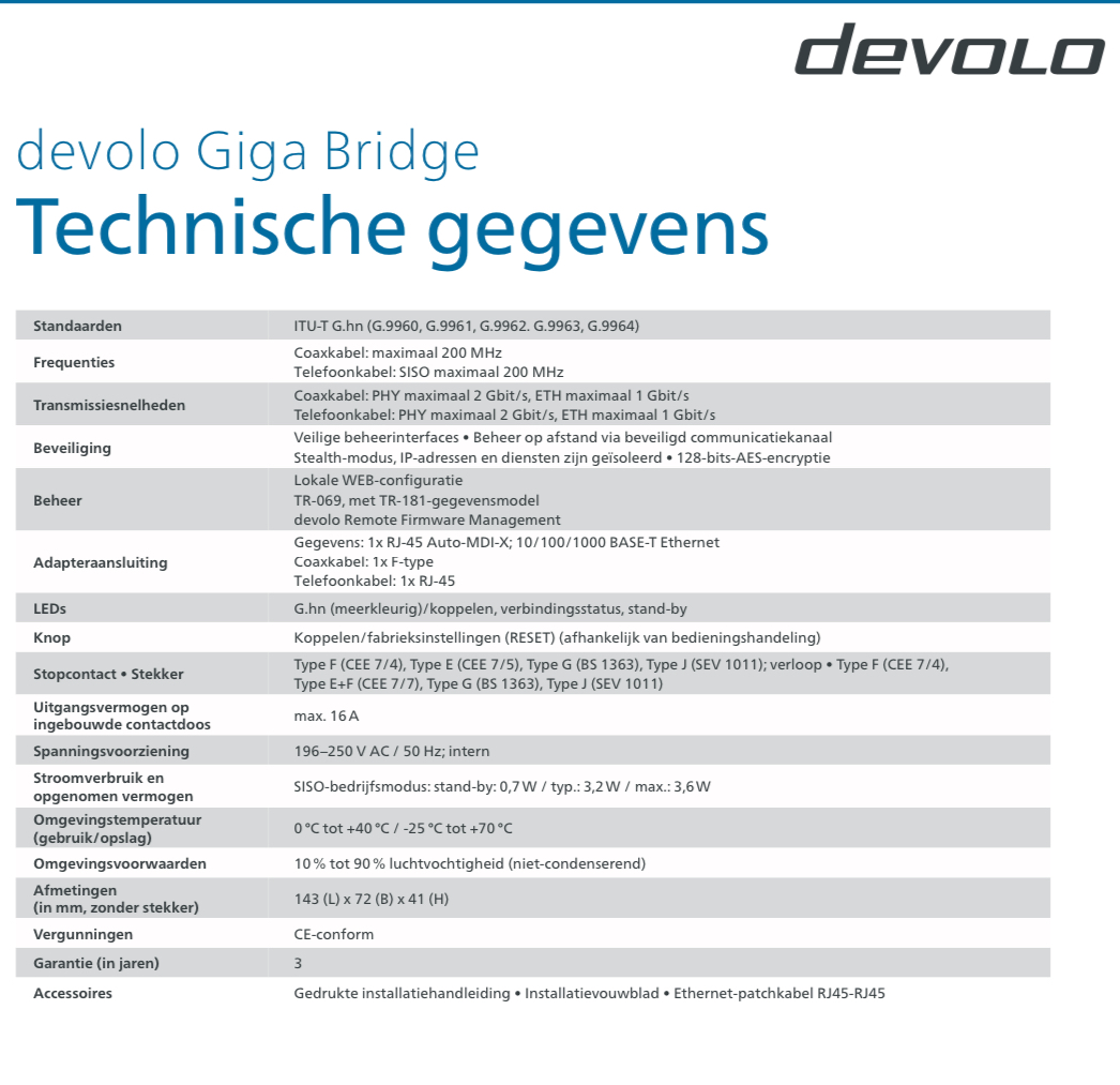

Geen Powerline, maar dezelfde technologie: G.hn (Homegrid): https://en.wikipedia.org/wiki/G.hn
Deze technologie ondersteunt 4 soorten "legacy wiring": powerline, telefoonkabel, coax en plastic optical fiber
Net zoals met PLC vermoed ik dat je hiermee ook nooit de max. gepubliceerde snelheden haalt ...

Ik hoop dan maar dat ze de bestaande TEL kabel of misschien de bestaande COAX kabel kunnen vervangen, anders zie ik dat niet zitten om kabels te leggen via de trapzaal, boren door muren om binnen te komen, kabels plakken tegen het plafond ?!

De aannemer , de firma APK, is komen kijken naar de mogelijkheden om de fiber in onze appartementen te brengen. Ze stelde eerst voor om de kabel tegen de voorgevel te plaatsen!!! - Dat heb ik geweigerd! - Ik heb die man meegenomen naar de kelder ( technische ruimte ) en alles aangetoond waar de telefoonkabels binnen komen, en ook waar ze naar toe gingen via de plexibuizen. Toen stelde hij voor om de kabels via kabelgoten langs de traphal naar de appartementen te brengen! Dat heb ik ook geweigerd! - Ze waren met 2 personen, de tweede persoon, ik denk een technicus is daarbij gekomen, heb het nog eens allemaal aangetoond, en ja, die zag daar geen enkel probleem in om de fiberkabels langs de bestaande plexibuizen naar de appartementen te brengen. Moest dit een recent gebouw zijn dat met flexibele kabelgeleiders ( op de rol ) zijn zoals ze nu allemaal gebruiken, zou dit NIET kunnen! Heb ik geluk zeg ! Ze hebben ( bijna ) alles gefotografeerd. Op GV en 1V moeten ze nog van de aansluitpunten in het appartement een foto maken. Ondertussen al een PDF ( dossier ) gekregen met de beschrijving van de plaatsing samen met de foto’s. Komt nog goed denk ik dan!
