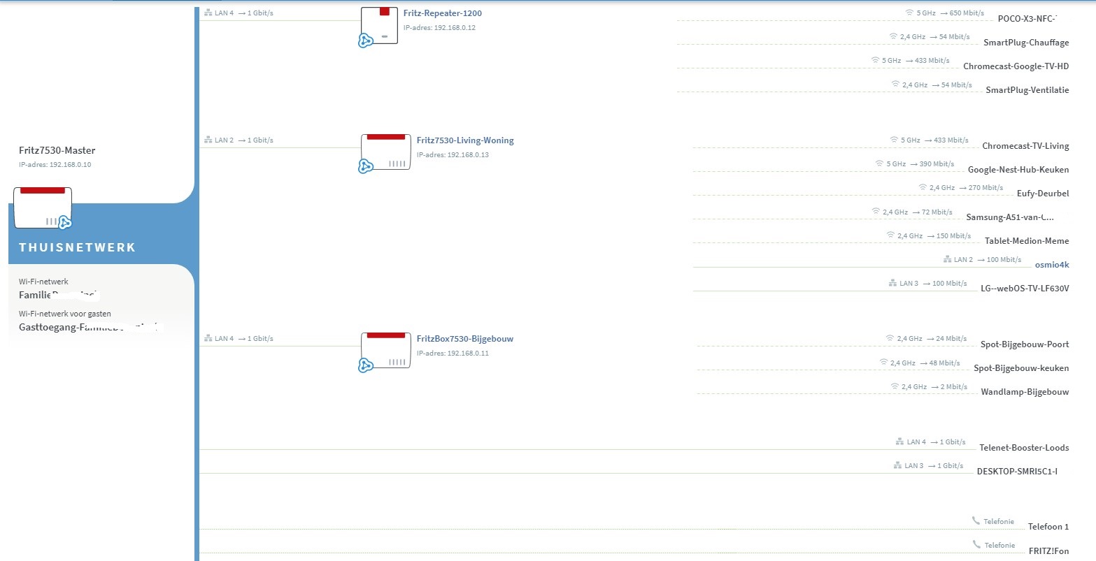

M'n netwerk bestaat uit een drietal fritzboxen 7530 (ex edpnetters vermoed ik, heb deze 2dehands bij-eengesprokkeld)) en een fritz 1200 repeater.
Alles staat achter de telenet HGW
zo ziet het eruit:
Ik had graag geupdate naar de 7.5.
Hoe doe ik dit praktisch?
auto update doet hij niet, zegt dat alles up to date is...
Ik heb hier uitleg over gelezen dat dit komt omdat dit waarschijnlijk edp boxen zijn.... Kan ik die boxen resetten, zodat alle edpnet info weg is en de auto update wel werkt?
Waar vind ik de goede firm? Moet ik alle drie de boxen apart upgraden? Wat betekent "previous driver aanvinken"?

Dat heeft niets met EDPNet te maken, maar omdat jouw Fritz!Boxen op ingesteld staan op "België". Gezien er nog geen OS 07.50 Firmware in de map "Belgium" staat op de FTP server, zal er geen nieuwe Firmware gevonden worden.lucdec schreef: 21 jan 2023, 19:47 auto update doet hij niet, zegt dat alles up to date is...
Je hebt dus 2 mogelijkheden om jouw Fritz!Boxen up te daten:
- een manuele update:
- download de laatste firmware van de FTP server: https://download.avm.de/fritzbox/fritzb ... /fritz.os/
- maak een back-up bestand van de instellingen van iedere Fritz!Box (en Repeater).
Geef die back-ups een herkenbare naam, want ze zullen automatisch een naam krijgen als: FRITZ.Box 7530 164.07.29i_dd.mm.jj_hhmm.export
- update iedere Fritz!Box afzonderlijk met de nieuwe Firmware.
- auto-update:
- wijzig het land van de master Fritz!Box naar bijvoorbeeld "Nederland".
- waarschijnlijk moet je dat ook wijzigen op de "slave" Fritz!Boxen en de Repeater.
- na het wijzigen van het land, zal de Fritz!Box rebooten, en nu wel een nieuwe Firmware aanbieden.
Op het Mesh overzicht scherm zal je nu ook zien dat er voor de andere Fritz!Boxen in het netwerk een update beschikbaar is. - Afhankelijk van de update instellingen zal er een auto-update gebeuren, of je kan de updates zelf starten.
Vanaf de mesh master kan je de updates op de andere Fritz!Boxen triggeren.
Doe dit niet gelijktijdig, want als de mesh master na de update reboot, zal het update proces van de andere onderbroken worden
Corrigeer de telefonie instellingen terug naar Belgïe (0032).
"Previous driver" is voor jou niet van toepassing, gezien je de FritzBox als router gebruikt, en niet als modem.
