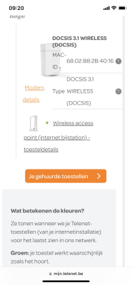

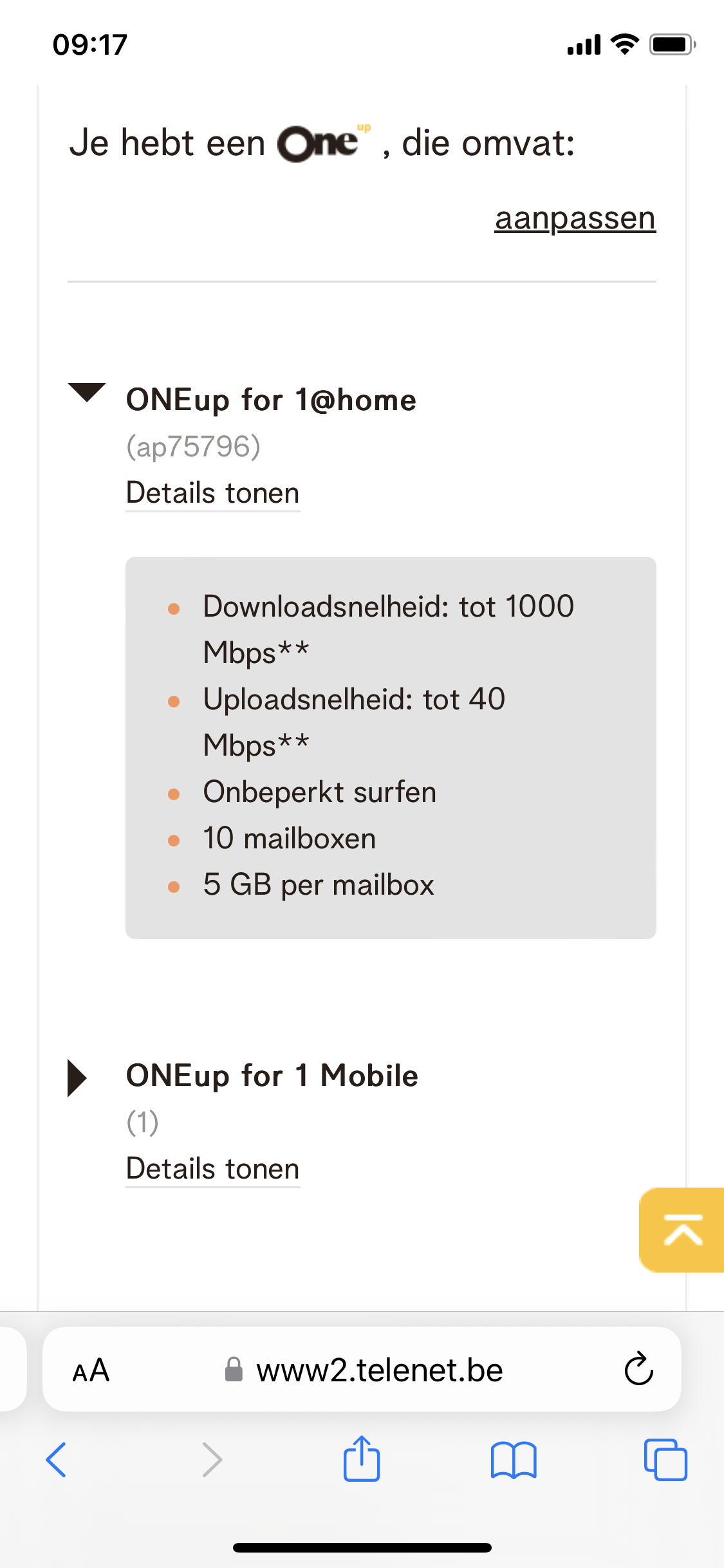

Goedemorgen,
Momenteel hebben we al een tijd geen problemen meer dat de wifi of volledige connectie wegvalt. Indien dit nog eens gebeurd dan hou ik het in de gaten.
In bijlage zit een afbeelding van mijn abonnement bij telenet(one up for one) en de toestellen van mijn thuisnetwerk(3.1 modem + telenet AP).
Wij hebben verschillende internetpoorten die rechtstreeks van de muur naar toestel gaan:
Beneden werkt enkel onze digicorder via kabel. De rest(gsm-laptop-tablet) is via wifi.
Boven is in 1 kamer de AP geconnecteerd via kabel naar muur.
In de andere kamer/bureau is mijn console rechtstreeks geconnecteerd met de kabel naar muur. En de overige toestellen (laptops-gsms) via wifi.
We gebruiken geen powerlines.
Ik heb na wat prutsen in de instellingen, onze wifi gesplitst in 2 kanalen : 2.4 en 5, manueel te kiezen ipv automatisch te verbinden. Dit heeft precies wel geholpen aan de stabiliteit want sindsdien is het niet meer weggevallen of het is gewoon toeval.
Fiber to home is (nog) niet mogelijk in onze straat. HELAAS.

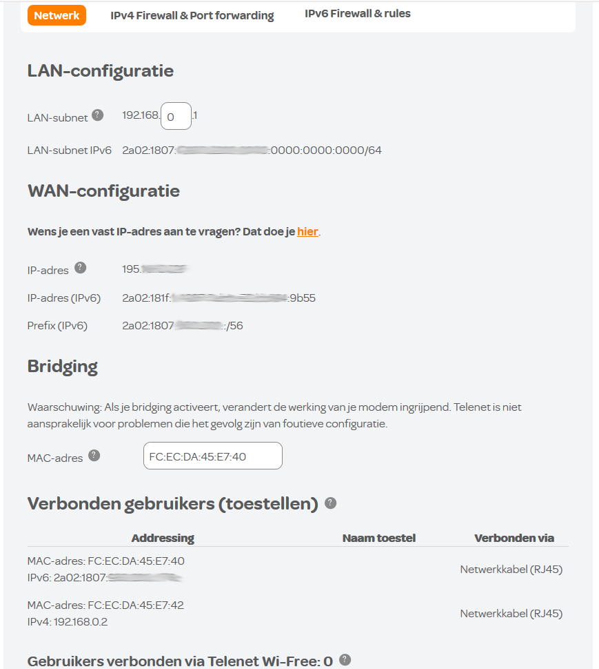

IT-leek schreef: 20 jan 2023, 09:56Maar is dit moeilijk te installeren?
Neen, het is 2 minuten werk.
Je moet in "Mijn Telenet" bij geavanceerde instellingen van de Telenet CV8560E E-router bij het onderdeel "Bridging" het MAC-adres van je eigen router invullen.
Dat MAC-adres vind je in de webinterface van je router of op een sticker met de technische gegevens onderaan je router.
Op volgende schermafbeelding zie je waar je dit instelt in "Mijn Telenet".
