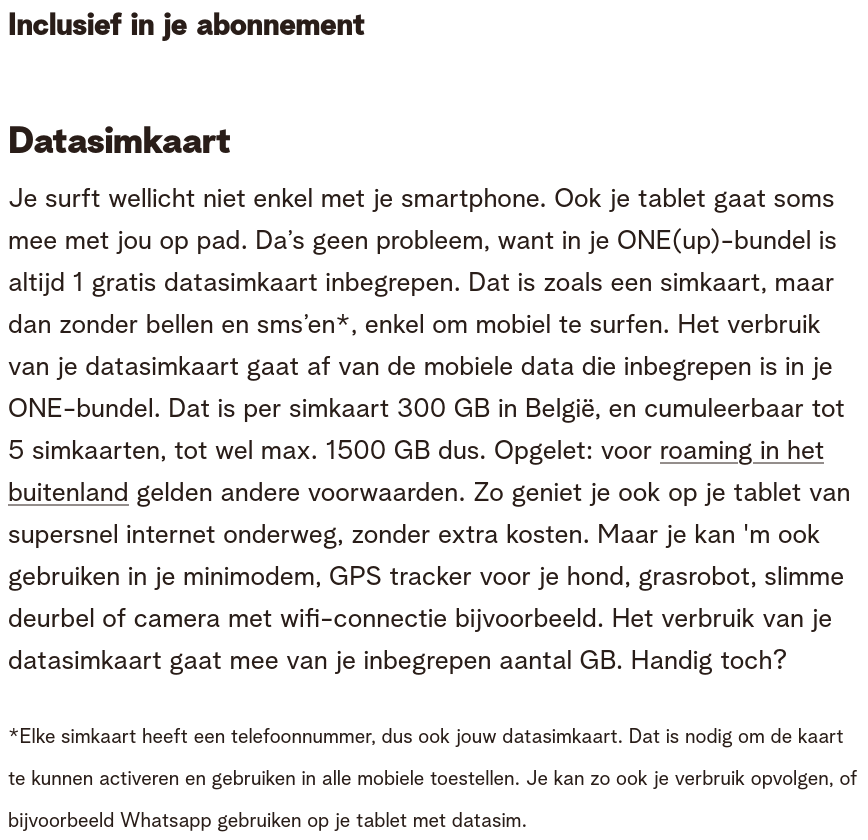

Bestelpagina ONEup:
Datasimkaart
... je kan 'm ook gebruiken in je minimodem, GPS tracker voor je hond, grasrobot, slimme deurbel of camera met wifi-connectie bijvoorbeeld. ...

Op de bestelpagina:
*Elke simkaart heeft een telefoonnummer, dus ook jouw datasimkaart. Dat is nodig om de kaart te kunnen activeren en gebruiken in alle mobiele toestellen. Je kan zo ook je verbruik opvolgen, of bijvoorbeeld Whatsapp gebruiken op je tablet met datasim.
Aangezien ik NIET naar de nummer van deze simkaart kan laten SMSen, hoe kan ik dan een app activeren die koppeling aan deze SIM nummer en SMS verificatie poogt?

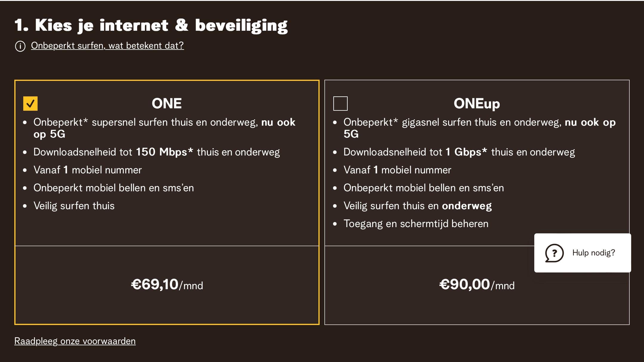

Dit zouden de datasim snelheden zijn, zelfde als de gewone sim in het abbo:
ONEup for 1 Mobile (Datasim)              Download    Upload
Maximaal geschatte snelheid 5G            1000 Mbps   65 Mbps
Maximaal geschatte snelheid 4G (LTE)       470 Mbps   65 Mbps
Maximaal geschatte snelheid 3G              15 Mbps    4 Mbps
ONE for 1 Mobile (Datasim)                Download Upload
Maximaal geschatte snelheid 5G            150 Mbps 15 Mbps
Maximaal geschatte snelheid 4G (LTE)       30 Mbps  5 Mbps
Heb dit echter nog niet kunnen testen aangezien de ontvangst hier niet zo goed is, ik haal max 10Mbps...
