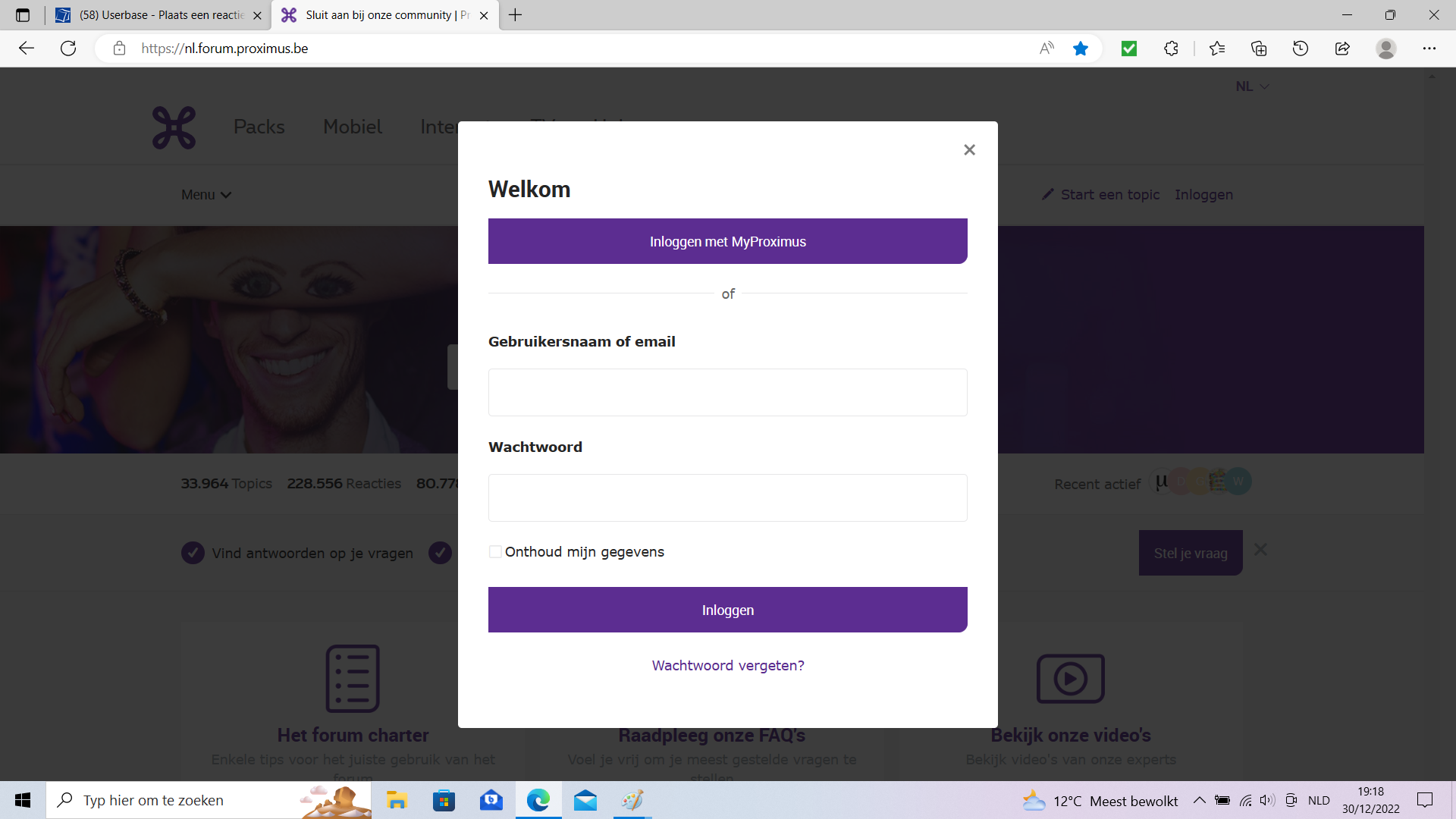

Proximus forum...
HTTP ERROR 400 of
Verkeerde gebruikersnaam en/of wachtwoord combinatie.

Misschien eens deze post copieëren naar het Proximus Forum
Daar lezen Proximus medewerkers mee, en kunnen de zaken eventueel helpen deblokkeren.
Geef dan in jouw profiel (dat alleen de Proximus medewerkers kunnen lezen) zoveel mogelijk informatie: klant nummer(s), My proxums logon(s), installatie adres, Firmanaam, ticket nr(s), etc ... zodat ze daarmee direct aan de slag kunnen ...
