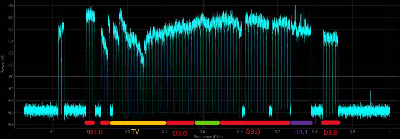

philippe_d schreef: 30 jan 2023, 12:42 Als ik het goed begrijp gebruikt Doscis 3.1 alle Docsis 3.0 kanalen (32 SC-QAM kanalen) + een of meerdere "OFDM kanalen" (die tot 192 Mhz bandbreedte hebben).
Ik denk dat je het helemaal juist hebt. Aan de hand van wat metingen is het mooi te zien wat Telenet aan het doen is. Zo zijn er zeker 32 ( SC-QAM ) Docsis 3.0 kanalen
Bijkomend is er ook een 55 Mhz OFDM kanaal(paars op de afbeelding) waarschijnlijk voor het gebruik van Docsis 3.1.Volgens mijn schatting zou dit kanaal een throughput hebben van ongeveer 500 Mbit/sec
De OFDM kanalen zijn herkenbaar doordat ze breder zijn dan de normale 8Mhz en een herkenbaar PLC gedeelte.

Ziet er wel wat anders uit dan ik een hele tijd geleden gemeten heb, maar idd nog steeds weinig docsis 3.1. En boven de ~870Mhz nog niets in gebruik zelfs...
Wat is het groene gedeelte op je graph?

En @jan5787 is er zo wie zo geen overlap.
Ik dacht dat orange ook zijn eigen kanalen had en eigen cmts of is dit niet zo ? En ooit was er sprake dat er ook aparte kanalen waren voor de gegarandeerde business diensten.

Interessant je graph van een tijdje geleden, inderdaad wel wat verandert
splinterbyte schreef: 30 jan 2023, 17:07 Wat is het groene gedeelte op je graph?
Groene gedeelte zijn channels waar ik niet zeker van ben, ik heb die nog niet als downstream gekregen op mijn Orange router (D3.0). Als ik ze uitlees bevatten sommige zelfde soort pakketjes als downstream channels en op het internet vind je wel gebruikers die ze hebben. Niet helemaal duidelijk dus.
Na een router reboot, krijg ik altijd 24 channels van dezelfde pot van 32 channels in het rode deel
Dan zijn er nog 8 channels in het rode deel die ik nooit toegewezen krijg, maar ook eigenschappen hebben van downstream. Als dat klopt zijn dat wel al 40 channels in totaal
