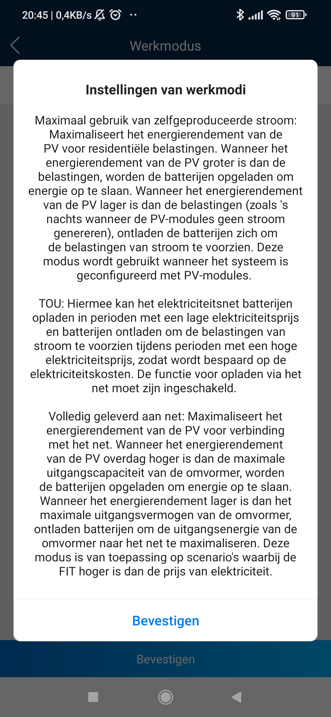

Hallo,
Ik heb zonnepanelen en een thuisbatterij ...
ik kan bepaalde instellingen aanpassen,... zie foto in bijlage
ik gebruik nu bovenste optie: maximaal gebruik..
ik kan nog kiezen voor TOU: Handig om pieken te vermijden met het capaciteitstarief...
maar de laatste optie geleverd aan het net begrijp ik niet goed...wat bedoelen ze met FIT ,?
bedankt voor de hulp
groetjes,
Berichten: 7193
Bedankt: 698 keer
Bij die laatste ga je zoveel mogelijk terugsturen naar het net, tot het maximale vermogen van je omvormer. Is er dan nog PV-vermogen over dan gaat die je batterij in.
Zo versta ik het.
johan.devos
Berichten: 1380
Locatie: Bevergem :-)
Bedankt: 179 keer
FIT : feed-in tarief
