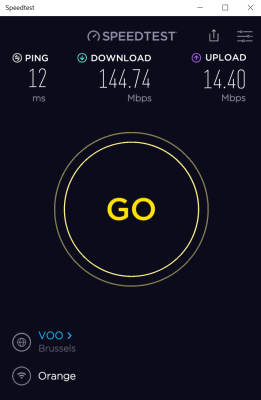

Inderdaad is er weinig interferentie op zulke afstand,ziehier mijn zelfde orange contract resultaat op 3 meter modem afstand met deur of muur er tussen dit met windows tablet over wifiboonpwnz schreef: 11 dec 2022, 20:30 Zowel op mijn gsm als op mijn laptop haal ik bedroevende snelheden. En paar dagen geleden had ik dat ook al.

Als het alleen tijdens de "piekuren" voorvalt, kan je het al raden wat het is: een overbelaste coaxnodeboonpwnz schreef: 11 dec 2022, 20:30 Zowel op mijn gsm als op mijn laptop haal ik bedroevende snelheden. En paar dagen geleden had ik dat ook al.
Overboeking op coaxnetwerk is gigantisch en als iedereen Netflix begint te streamen in 1080p of 4K, zakt je snelheid als een pudding in elkaar.
