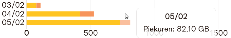

Ja ik ben dan zelf maar gaan testen he... Ik heb nu telenet oneUP, max. 1000Mbps down, 40Mbps up.
En er klopt dus iets niet.
Om 2023-02-05 14:15:55 start ik een grote download, die ik om 16:55 stop, 697.61GB.
En TOCH komt daar een stuk hiervan in de piekuren lijkt het:
82GB is wel minder dan 1 uur want per uur was de download meer dan 260GiB, screenshot van mijn router's WAN interface stats:
Screenshot at 2023-02-05 19-16-43.png (18.06 KiB) 761 keer bekeken
en daarna van 17:00-19:00 slechts 8GiB down+upload.
Dus ik vermoed dat ze de 16:45-17:00 ofzo stiekem/perongeluk mee bij piekuren zetten, of wat anders kan dit verklaren?
Gisteren merkte ik dit fenomeen op, dus daarmee vandaag harder getest.
In de weekdagen lijkt dit wel correct geteld op de telemeter, dus heb het gevoel dat dit enkel in het weekend fout loopt, tot nu toe.
Morgen opnieuw testen, maar dan is het weer geen weekend meer, en mogelijk ander resultaat...

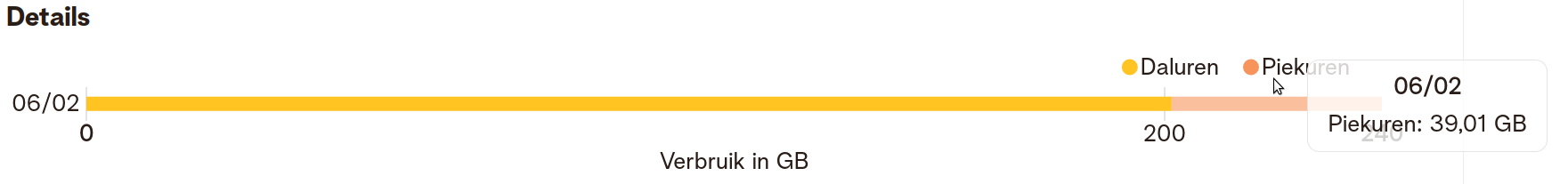

Ook weer vandaag hetzelfde:
Terwijl ik na 17:00 helemaal niet veel data verzet heb, de grote download is gestopt rond 16:56:
Screenshot at 2023-02-06 18-17-20.png (20.44 KiB) 671 keer bekeken
Ben ik nu de enige die dit voorheeft of heeft er gewoon nog niemand anders dit nagekeken/opgemerkt?

Mogelijks telt Telenet de upload 24h/24h bij de piekuren, dat zou die 82,10 GB op 5/02 kunnen verklaren.
Berichten: 2404
Bedankt: 155 keer
Kan zijn dat het zoiets is ja, maar dan nog zijn ze in fout...

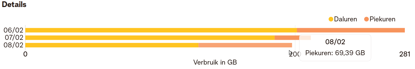

Vandaag 100GB gedownload tussen 16:30 en 16:52, en wederom het probleem:
Zogezegd 69GB tijdens de piekuren verzet, terwijl ik in werkelijkheid maar 20GB gedaan heb vanaf 17:00 vandaag:
Screenshot at 2023-02-08 20-11-11.png (21.23 KiB) 437 keer bekeken
Hebben ze hun klok 20minuten ofzo verkeerd staan of wat is het probleem nu eigenlijk?
