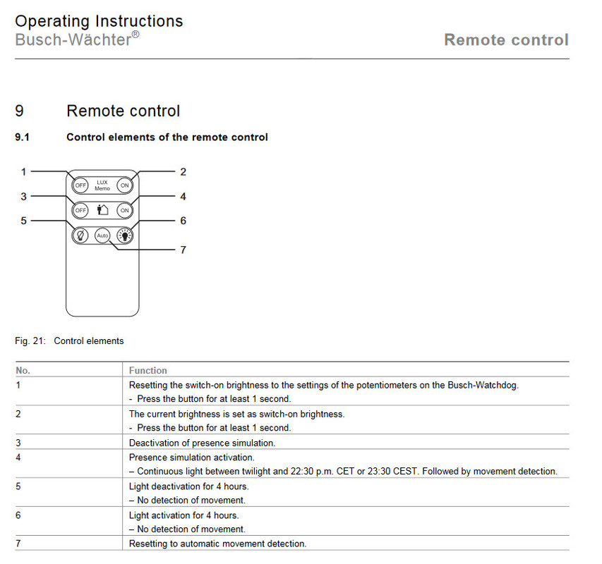

Dit is een extreem gevoelig model, en zou ik eigenlijk niet aanraden voor gewone residentiele setting. Moet echt wel volgens de instructies van de fabrikant bevestigd worden (1,7m - 2,5m alhoewel 2,5m eigenlijk het beste is; niet in de buurt van lichten, etc). Anders ga je idd voortdurend activaties hebben 's nachts.heist_175 schreef: 25 nov 2022, 11:22 Toen ik vroeg welke sensor ik op mijn terras zou plaatsen, waren beide lesgevers unisono voor Busch-Wächter, in concreto de BW 280ML.
Noot dat er een service-remote bestaat (verschillend van de remote die bijgeleverd wordt) waarmee je de gevoeligheid wat kan temperen, evenwel het feit dat hij niet aanspringt wanneer iemand passeert suggereert eigenlijk ook verkeerde plaatsing (te hoog?).

Zoals ik reeds aanhaalde kan dit inderdaad niet met de bijgeleverde remote. Wel met de "service remote" (apart te bestellen). P/N 6842-101.heist_175 schreef: 07 dec 2022, 14:26 Los van de positie van de sensor, kan de afstandsbediening helemaal niets betekenen qua "gevoeligheid"
In de vorige generatie van deze sensoren kon de gevoeligheid nog op het toestel zelf ingesteld worden (gelijkaardig aan duisternis + tijd die je nog steeds kan instellen). Maar in de huidige generatie is dat naar de service remote verkast.

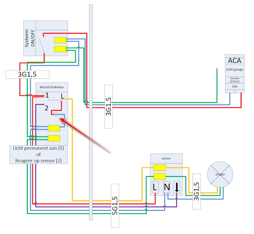

Ondertussen een andere sensor geplaatst (van Steinel) , na 24u is het nog te vroeg conclusies te trekken.
Ik merk wel dat een statuslampje blijft branden, hoewel de lamp zelf niet brandt.
Dit is het schema, het "statuslampje" is aangeduid met een pijl.
De uitgang van de sensor "lekt" dus elektriciteit?
De sensor schakelt enkel op de lijn en niet 2polig.
De wisselschakelaar staat altijd op "2" (sensor) en enkel in specifieke omstandigheden schakelen we manueel op "1", zodat de lamp brandt ongeacht de sensor.

Ik denk niet dat de sensor “lekt”, wellicht eer een gevolg van inductie in de leidingen of een ontstoor circuit voor de relais in de sensor.
Je kunt dit oplossen door een eenvoudige weerstand in serie met het controlelampje.

Wat je ziet is waarschijnlijk door kleine kruip / lekstromen door zo'n miniatuurrelais op een printplaat gesoldeerd (of zoals hierboven geschreven een ontstoorcircuit).
De zeer kleine stroom is voldoende om toch enig licht te laten uitstralen door een LED-lampje, een weerstand in serie zal de oplossing niet zijn denk ik, eerder parallel denk ik.
