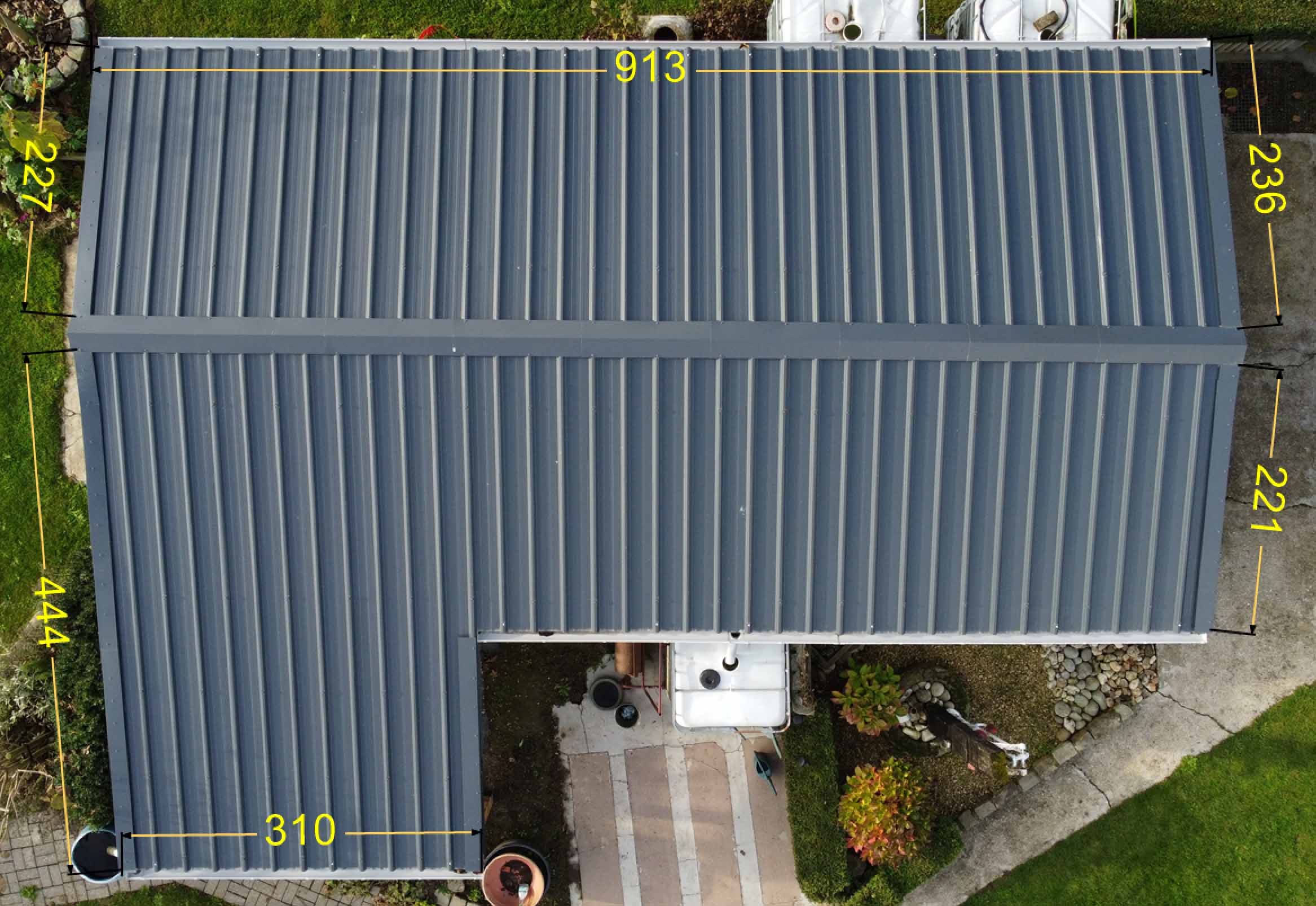

We willen zonnepanelen laten installeren. We hebben een 3 fasige aansluiting. Ons jaarlijks verbruik is ongeveer 6000kWh, 3000 overdag en 3000 's nachts. Omwille van het nachttarief probeerden we zoveel mogelijk aan het toen nog goedkoper tarief 's nachts te starten: wasmachine, batterij grasmaaier opladen, ... Ik weet dat we dit in de toekomst natuurlijk beter overdag doen omv productie van de zonnepanelen. Voor verwarming gebruiken we gas, al de rest is elektrisch (koken, warm water, ...) Hier is recent nog een elektrische auto bijgekomen die er dus nog niet bijgerekend is in het verbruik. We hebben een zappi v2 laadpaal en laden aan 11kWh (3 fasen).
Omdat het dak van ons huis niet geschikt is voor panelen hebben we het dak van de garage in de tuin vervangen:
Het dak met de oversteek (onderkant op de foto) is oost georiënteerd en het andere deel (bovenkant foto) dus west.
Graag willen we van het begin zoveel mogelijk Wp in panelen erop kwijt, het dak mag helemaal vol liggen. Omwille van de garage zelf is het dak dus niet helemaal recht maar ik ga uit van 913cm x 221cm + dan nog het stukje van die oversteek (klein afdak naast de garage).
Mijn idee was om de panelen horizontaal te plaatsen, 2 rijen van 4 panelen per dakhelft en dan nog es 2 panelen op het afdakje.
Totaal kom ik dus op 18 panelen. Graag een zo hoog mogelijke Wp per paneel, half cut en dan ben ik beginnen zoeken naar wat mogelijk is binnen deze afmetingen. Ik kwam uit bij JA Solar, meer bepaald het paneel JAM72S20-470/MR. Deze zijn 211x105cm en 470Wp dus dat zou moeten lukken. Totaal zou dit dan 470x18=8460Wp moeten geven. Zijn er nog panelen met een hogere Wp? De afmetingen zijn vooral belangrijk want ik zit dus met beperkte afmetingen per dakhelft.
We willen ook per paneel optimizers voorzien omdat we nogal veel schaduw hebben van bomen rondom en dus ook vallende bladeren, uitwerpselen van vogels, ... Gelukkig is het dak niet hoog en kan ik dit makkelijk schoonmaken.
Qua omvormer ben ik er nog niet helemaal uit. Mijn voorkeur gaat naar Solaredge, SMA of GoodWe. Ik volg ook graag op pc of via app wat mijn installatie doet, liefst zo uitgebreid mogelijk. Daarmee kan ik dan ook opvolgen welke panelen minder opbrengen door schaduw of vuil of wat dan ook (door installatie optimizers)?
Deze omvormer moet hybride zijn want we willen ook een batterij plaatsen, mogelijk ineens samen met de panelen en anders na een jaar ofzo. We willen liever nu meer investeren in een zonnepaneleninstallatie met een hogere Wp en dan achteraf een batterij plaatsen ipv nu te besparen op de panelen met kleinere batterij.
Als batterij liefst een BYD HVM. Hier denk ik dan aan een toren met 6 modules dus 16,56kW, mogelijk ineens 8 modules en dus 22,08kW.
Leuk zou zijn om in de toekomst zoveel mogelijk offgrid te gaan, mogelijk met een aggregaat aan de installatie te koppelen (om de batterij op te laden als deze te laag komt te staan en de panelen niet voldoende leveren voor ons verbruik).
Ik zit dan nog met wat vragen:
1. Kunnen jullie me nog andere, betere panelen aanraden met een hoger Wp die op mijn dak passen?
2. Welke omvormer raden jullie aan, rekening houdend met de batterij en mogelijk offgrid te gaan in de toekomst? Voorkeur dus voor Solaredge en SMA.
3. Hoelang mogen de strings van de panelen naar de omvormer zijn? De panelen komen namelijk op mijn garage in de tuin te liggen en de omvormer komt in de garage bij het huis. Hier staat mijn auto en zappi en ik heb hier een vrije muur waar de zappi staat en dus ook de batterij en omvormer komt. Deze afstand zal toch zeker 25m zijn denk ik, mogelijk meer.
4. stel dat de elektriciteit op straat uitvalt, krijgt mijn omvormer dan spanning van de batterij en blijft mijn hele installatie dan verder werken?
5. stel dat het net overbelast is door meerdere installaties in de straat, kan ik mij dan (tijdelijk) afkoppelen van het net en blijft mijn installatie dan ook verder werken? Ik weet natuurlijk dat ik dan niet injecteer dus geen opbrengst heb. Belangrijkste is dat mijn installatie blijft werken.
Bedankt alvast voor alle info!

Hoe meer Wp de panelen genereren hoe duurder meestal. Hangt dus gewoon af van wat je wil en hoe groot je budget is.1. Kunnen jullie me nog andere, betere panelen aanraden met een hoger Wp die op mijn dak passen?
PV-panelen zijn geen rocket science. Een goed of slecht merk bestaat dus eigenlijk niet.
Kijk beter naar de vakkennis van de installateur, de kwaliteit van de omvormer en het montagemateriaal en de uitvoering van de werken ipv naar een bepaald merk panelen.
Wanneer je wil inzetten op off grid (met een aggregaat) zou ik kiezen tussen SMA of Victron. Maar dat is louter mijn persoonlijke mening.2. Welke omvormer raden jullie aan, rekening houdend met de batterij en mogelijk offgrid te gaan in de toekomst? Voorkeur dus voor Solaredge en SMA.
Ik zou ook de voorkeur geven aan een systeem waar je als gebruiker alle rechten op hebt en lokaal kan benaderen/besturen/uitlezen en voor iedere wijziging en/of ingreep/uitbreiding niet afhankelijk blijft van de installateur en producent en een werkende internetverbindibng. Uiteraard heeft die keuze een kostprijs.
Een laadpaal wordt niet aangesloten op de batterij maar op een afzonderlijke kring in je automatenkast. De afstand tussen laadpaal en automatenkast is dus van belang. Wanneer de sectie van de kabel aangepast is aan de afstand en max. vermogen van de laadpaal is er technisch geen probleem.3. Hoelang mogen de strings van de panelen naar de omvormer zijn? De panelen komen namelijk op mijn garage in de tuin te liggen en de omvormer komt in de garage bij het huis. Hier staat mijn auto en zappi en ik heb hier een vrije muur waar de zappi staat en dus ook de batterij en omvormer komt. Deze afstand zal toch zeker 25m zijn denk ik, mogelijk meer.
Bij een standaard PV installatie (zelf met accu) moeten de omvormer van de panelen zich automatisch van het net loskoppelen bij een netonderbreking. De panelen en accu zijn bij een standaardopstelling bij een netonderbreking dus niet te gebruiken. Je zit dan net als de rest van de straat zonder elektriciteit. Ook al is de accu 100% gevuld.4. stel dat de elektriciteit op straat uitvalt, krijgt mijn omvormer dan spanning van de batterij en blijft mijn hele installatie dan verder werken?
Je kan dit wel met een specifieke off grid opstelling en extra hardware (extra kast of ingebouwd in de omvormer) met een auto transfer switch.
De omvormer genereert dan een zuivere sinus zodat de PV installatie "denkt" dat er terug een (virtueel) net is en heropstart.
Dan kan je nog kiezen om een paar essentiële AC-verbruikers off grid te koppelen of al je AC-verbruikers.
Uiteraard heeft iedere keuze ook een (extra) kostprijs.
Zie antwoord 4.5. stel dat het net overbelast is door meerdere installaties in de straat, kan ik mij dan (tijdelijk) afkoppelen van het net en blijft mijn installatie dan ook verder werken? Ik weet natuurlijk dat ik dan niet injecteer dus geen opbrengst heb. Belangrijkste is dat mijn installatie blijft werken.
Bij een hybride systeem heb je maar één omvormer voor PV en accu. Wanneer PV niet werkt (wegens geen zichtbaar net) werkt de omvormer voor de accu uiteraard ook niet.
Het heeft ook weinig zin te investeren in een batterijcapaciteit die niet is afgesteld op je productie en verbruiksprofiel. Je hebt niets aan een accu met een grote capaciteit als je PV verbruik en opslag niet kan volgen in het seizoen dat je de energie het meeste nodig hebt.
Wanneer het budget beperkt is besteed je dit dan ook beter eerst aan zoveel mogelijk productie ipv opslagcapaciteit. Teveel productie kan je immers nooit hebben en het kost in verhouding tot opslag ook veel minder.
Om te weten hoe groot de opslag en productie voor een specifieke situatie moet zijn moet je al minstens je verbruik gedurende vier seizoenen monitoren.

De Ja Solar panelen zijn 2,11 m lang, de SunPower slechts 1,81 m maar de opbrengst per m2 paneel is gelijkaardig.
Dit lengteverschil kan wel een reden zijn om voor de ene of andere te kiezen als je uw dak zo optimaal mogelijk wenst te bedekken

Voor mij is de breedte van het paneel belangrijker aangezien ik ze horizontaal leg en mijn dak maar 221cm tot de nok is. Met deze kortere lengte zou ik toch geen extra paneel per rij kunnen leggen want dan zit ik op 5x1,81 = 9,05m en mijn dak is maar 9,13m dus dat zou wel heel krap worden met de nodige afstand tussen de panelen.johan.devos schreef: 16 nov 2022, 21:29 De Ja Solar panelen zijn 2,11 m lang, de SunPower slechts 1,81 m maar de opbrengst per m2 paneel is gelijkaardig.

SunPower panelen zijn alleen te rechtvaardigen als de opp. van je dak het niet toelaat andere panelen te plaatsen (die groter van opp. zijn).
Wanneer je dak niet meer panelentoelaat heeft de meerprijs van SunPower ook weinig zin.
Waarom zou je optimizers plaatsen?
Dat heeft alleen zin bij panelen met een verschillende legrichting en/of panelen met tijdelijke schaduw.
Op panelen met dezelfde legrichting en dezelfde zonneinstraling heeft dat weinig zin.
Wanneer je steeds schaduw hebt van bomen en vallende bladeren heeft het ook niet zoveel zin. Optimizers zorgen er alleen voor dat het paneel dat in de schaduw ligt geen negatieve invloed heeft op overige panelen in de string. Is de schaduw van de bomen dan selectief? (sommige panelen in de schaduw en andere in volle zon? ).
Ze hebben ook een hogere opstartspanning dan een stringomvormer (en zijn duurder) en geven meer kans op storingen.
Het heeft weinig zin dat we een bepaald soort panelen met een max. Wp aanraden als de installateur ze niet kan leveren noch plaatsen.
Kan je eveneens (later) een aggregaat op aansluiten (die in de plaatst treedt van het net). Maar dan moet je ook al een multiclusterbord voorzien.
Heeft eveneens een Synergrid goedgekeurde ingebouwde transferswitch. Bij stroomuitval blijven al de AC-verbruikers dan ononderbroken doorwerken (de omschakeling van net naar batterijpower neemt maar > 0.2 sec in beslag). De PV-omvormer schakelt wel even uit maar na herkenning (onmidellijk na netuitval) van de virtuele zuivere sinus start deze terug op zodat (bij voldoende zon) de PV-installatie zowel aan de AC-verbruikers als aan de accu (indien geen 100% en AC vraag kleiner dan productie) kan leveren. PV, batterij en afname is dus 100% operationeel bij netuitval. Of toch de AC-verbruikers die in back up modus gekoppeld zijn (al mijn kringen zijn bv. op off grid modus ingesteld, ik zie persoonlijk het nut niet in om slechts een beperkt aantal kringen in back up modus te plaatsen. Ten minste als je toch de keuze maakt om een off grid systeem te installeren).
Maar een Victron kan niet in de keuze die jij nu wil maken.
De werkt alleen in retrofit en niet als hybride.
Wat je uiteraard wel kan doen is nu een gewone PV-omvormer plaatsen en bij het later plaatsen van een accu een retrofit omvormer voor de accu bijplaatsen. Wanneer je dan echt off grid wenst te gaan (ken je plannen niet) kan je de retrofit omvormer voor de batterij ook behouden en de PV-omvormer vervangen door MPPT omvormers. Dan werk je tussen de zonnepanelen en accu rechtstreeks van DC naar DC en heb je minder
verliezen.
Wil je een echt performant systeem en blijf je bij de keuze van hybride en wil je niet besparen op kwaliteit blijft in jouw geval eigenlijk alleen SMA omvormers over als performante keuze.
Bij een driefase systeem (zelf zweer ik bij monofase) kom je dan uit bij de Sunny Tripower Smart Energy. Dit energiesysteem kan later op elk gewenst moment worden uitgebreid. De integratie met een laadpaal (of warmtepomp) behoort tot de mogelijkheden. Eveneens een geïntegreerde back-upstroomfunctie welke ook bij uitval van het openbare stroomnet de stroomvoorziening waarborgt.
Wil je dan later ook nog (in modules uitbreidbaar) performante thuisbatterijen zou ik je eerder Tesvolt ipv BYD aanraden (ook weer met een bijhorend prijskaartje).

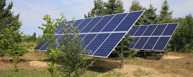

tja ze heeft nogal wat werk gemaakt van bomen, planten, bloemen, struiken, ... dit zouden gedeeltelijk plaats moeten maken voor zo'n installatie of de installatie zou zeker toch alle zicht hierop wegnemen. ik zou het wel begrijpen als ze hiertegen protesteert.
maar hier ook weer: zeg nooit nooit
- Berichten: 6951
- Uitgedeelde bedankjes: 807 keer
- Bedankt: 355 keer
- Recent bedankt: 7 keer
Hoe vlakker de installatie geplaatst hoe dichterbij de begroeiing eromheen kan zijn om ze aan het zicht te ontrekken.
Hoe groter de hellingshoek (meer rechtop) hoe meer ruimte je nodig hebt voor de panelen in de richting van de zon (schaduw).
Bijkomend voordeel van panelen op de grond is dat je ze zo kan opbouwen dat je de hellingshoek (volgens het seizoen) aanpasbaar kan maken (mits het nodige tegengewicht op/aan de stelling.
Het lijkt me ook dat de rijen panelen op de foto nogal dicht op elkaar geplaatst zijn? De achterste rij ligt in de schaduw van de frontrij?
Met relatief hoge bomen tussen de rijen? Photoshop hoop ik en geen realistische situatie?

die regelbare hellingshoek is inderdaad wel interessant. want ik denk dat zo'n tracker zeker wel aan de prijs zal zijn.
dat was gewoon het resultaat van een simpele zoekopdracht "zonnepanelen op de grond" bij google afbeeldingen en dan het eerste resultaat

Wanneer je plaats genoeg hebt (en er niemand moet meebeslissen met andere uitgangspunten) kan je ook een vaste opstelling plaatsen die zowel oost-, zuid- als westgeöriënteerd is (alhoewel dat met batterijen met voldoende opslagcapaciteit minder zin heeft).
De hellingshoek kan je dan eventueel ook (eenmalig per seizoen) manueel wijzigen. Een tracker is idd aan de prijs en staat meestal op een paal waarbij het nogal prominent aanwezig is.
