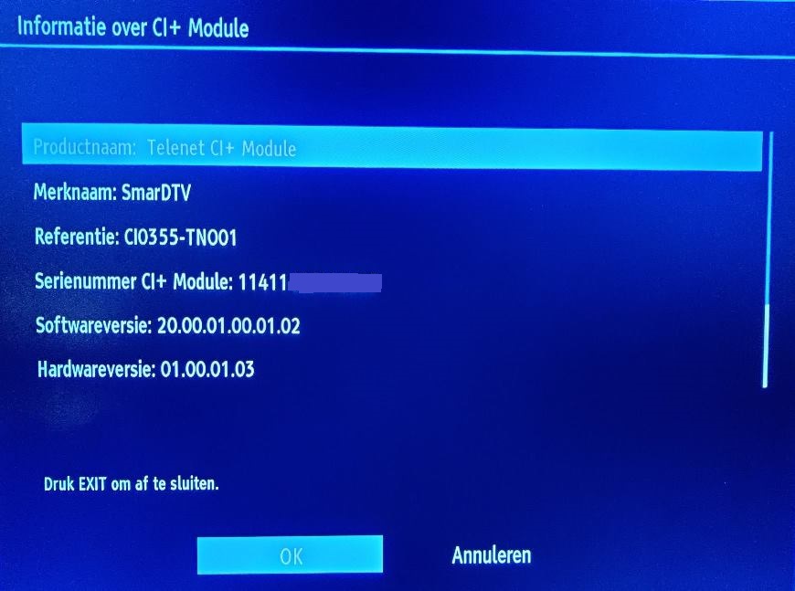

Ik merk op dat zo een module een eigen menu heeft. Eén van de opties is om te checken voor updates.
Ik heb deze hangen op een televisie waar geen netwerkopties op zijn, dus geen ethernet of Wi-Fi mogelijkheden.
Als ik check voor updates krijg ik een melding dat er geen updates beschikbaar zijn, dus geen melding dat er geen mogelijkheid was om te controleren voor updates.
Is zo een CI+ module dan in staat om software updates binnen te halen via een COAX-verbinding? Of hoe werkt die techniek precies?
Telenet CI+ module software update via COAX?

De update wordt inderdaad via de coax aangeboden, net zoals de updates van de Digibox/Digicorder software.
Je moet uw TV toestel dan wel op één van de zenders zetten van de mux die waarop de update aangeboden wordt (322 MHz??)
Bij mijn weten is er nog nooit een update geweest, ik heb mijn CI+ modules denk ik bijna 10 jaar, en heb nog nooit een update zien passeren, of een vraag gezien van Telenet om de module up te daten.

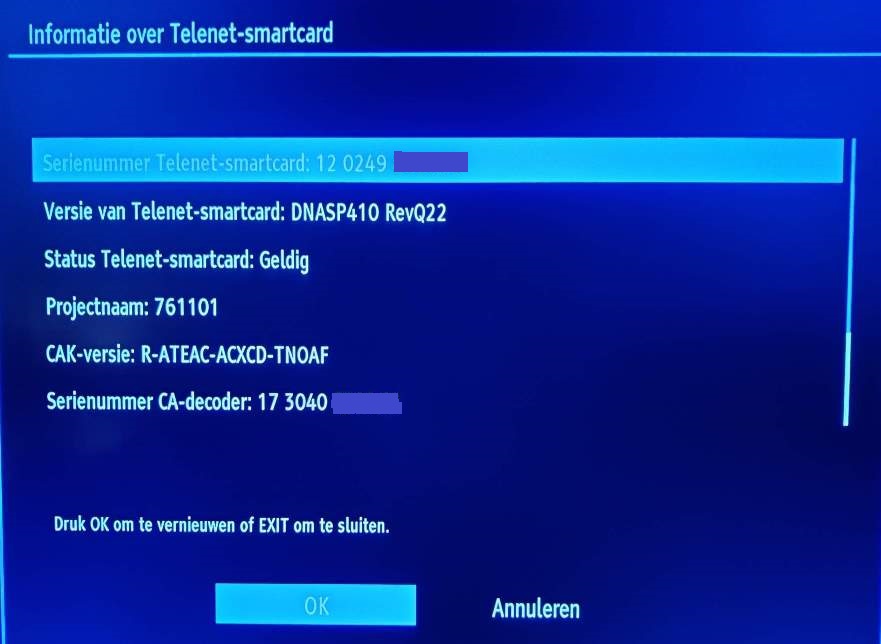

Ter info: hier de informatie over de CI+ module en de smartcard
