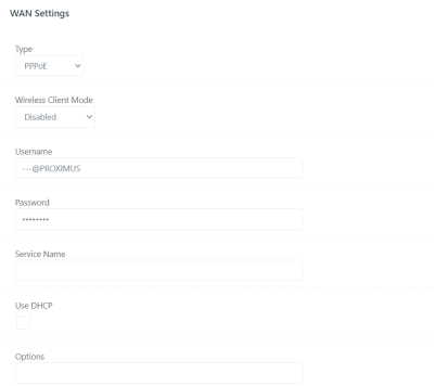

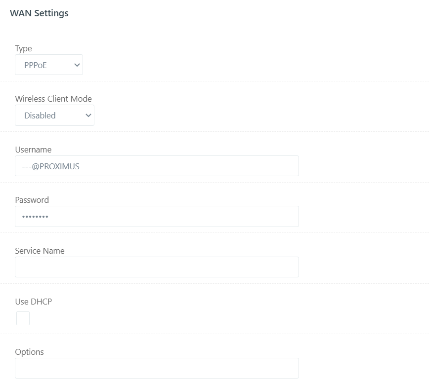

Nu heb ik thuis twee IP-adressen, die van de bbox en die van de netgear waarmee ik een PPPoE connectie heb opgezet.

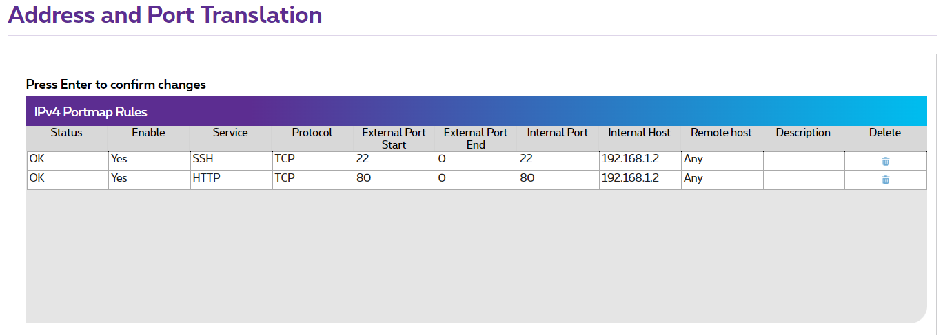

Op de bbox3 is er een portmap aangemaakt: zie portmapProximus.png
(192.168.1.2 is het ip adres van de netgear router)

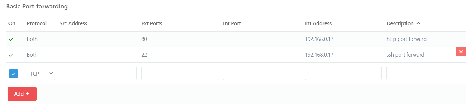

Op de netgear router heb ik de volgende portmaps ingesteld (hij draait de laatste versie van Advanced Tomato als OS): zie portmapNetgear.png
(192.168.0.17 is het ip adres van mijn raspi waarmee ik lokaal mee kan verbinden op poort 22 zonder problemen)

Je bbox maakt via PPPoE connectie met het internet en krijgt daarvoor een WAN adres (81.x.x.x)
Intern in je netwerk heb je een LAN range (ik denk te begrijpen dat dit de 192.168.1.0/24 range is).
Anderzijds heb je je netgear router ook een PPPoE sessie laten opbouwen. Deze krijgt ook een WAN adres (109.y.y.y.y).
Intern in dat netwerk heb je een LAN range 192.168.0.0/24
Belangrijk voor je denkwijze: ookal hangt de netgear met een kabel aan je bbox, je moet dit zien als een apart device dat apart aan het internet hangt met zijn eigen WAN adres!
Een port forward van je netgear WAN adres (109.y.y.y.y) naar je raspberry, is dus voldoende. Via het internet kan je dan connecteren naar je raspberry via het WAN adres van de netgear (109.y.y.y.y)
