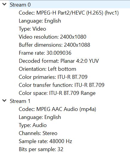

Mijn buurman vertelde me dat hij de filmpjes die hij maakt met zijn Samsung phone niet kan afspelen.
Vond het raar, zag dat hij foto's en video's in dezelfde map had staan met de foto app van W10 bekeek.
Met VLC geprobeerd: nu wel stotterend beeld/geluid en tussendoor 'grijs beeld'.
Dacht dat het misschien zijn oudere pc was maar hier bij mij hetzelfde probleem.
Dacht eerst een resolutie/frame-rate issue maar zie nu dat ze met H.265 zijn gecodeerd dus ik vermoed dat daar het probleem ligt...
Hij heeft een Samsung A71: heeft iemand van jullie een idee of je de codering voor video's kan aanpassen en zo ja waar? (ben daar niet in thuis)
Ik weet wel dat dit een nadelig effect gaat hebben, minstens op compressie, misschien nog iets anders maar nu kan hij er sowieso niets mee, tenzij converteren.
Iemand ook een tip voor conversiesoftware? (windows, bij voorkeur free)

Probeer eens met een andere videoplayer, bijvoorbeeld MPC-BE
Bij wat zoekwerk vond ik deze uitleg met 3 methodes, onder een youtube video ( ), maar ze werken niet voor iedereen:
Voor het converteren gebruik ik Xmedia Recode

Installeer de (gratis!) HEVC codec van Microsoft:
ms-windows-store://pdp/?ProductId=9n4wgh0z6vhq
(kopiëren en plakken als adres, het forum herkent dit niet als een link)
De smartphone voor toekomstige video's omzetten naar AVC/H.264: Camera-app, rechtsboven het tandwiel, scroll naar "Advanced recording options" en zet "Reduce file size" uit.
