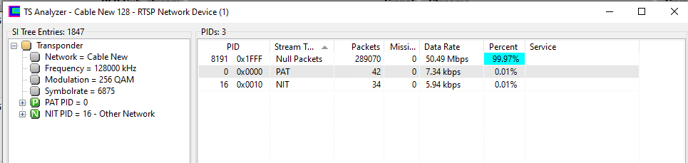

Sinds onbepaalde tijd geen signaal meer op frequentie 128Mhz? Normaal kan ik hiermee TV Oost ontvangen op mijn TV met CI+ module maar alles blijft op zwart. Andere zenders werken wel allemaal nog.

Dus de volledige 128 MHz mux is weg?
Dan zal het op 266 MHz, 274 MHz of 282 MHz zitten.
Dit zijn voorbereidingen om de upload te verhogen. 65-204 MHz wordt volledig vrijgemaakt.

Alle zenders van de 120 MHz en 128 MHz muxen werden een tijd geleden verplaatst naar resp. 274 MHz en 266 MHz.
Gedurende enkele maanden waren de zenders op beide frequenties te zien, recent werd de NIT aangepast ...
TV Oost Dend. zit op 386 MHz, TV Oost StNik. zit op 266 MHz.
Gewoon eens opnieuw scannen?

Ik heb de ontbrekende zenders daar inderdaad terug kunnen vinden.. Bedankt!

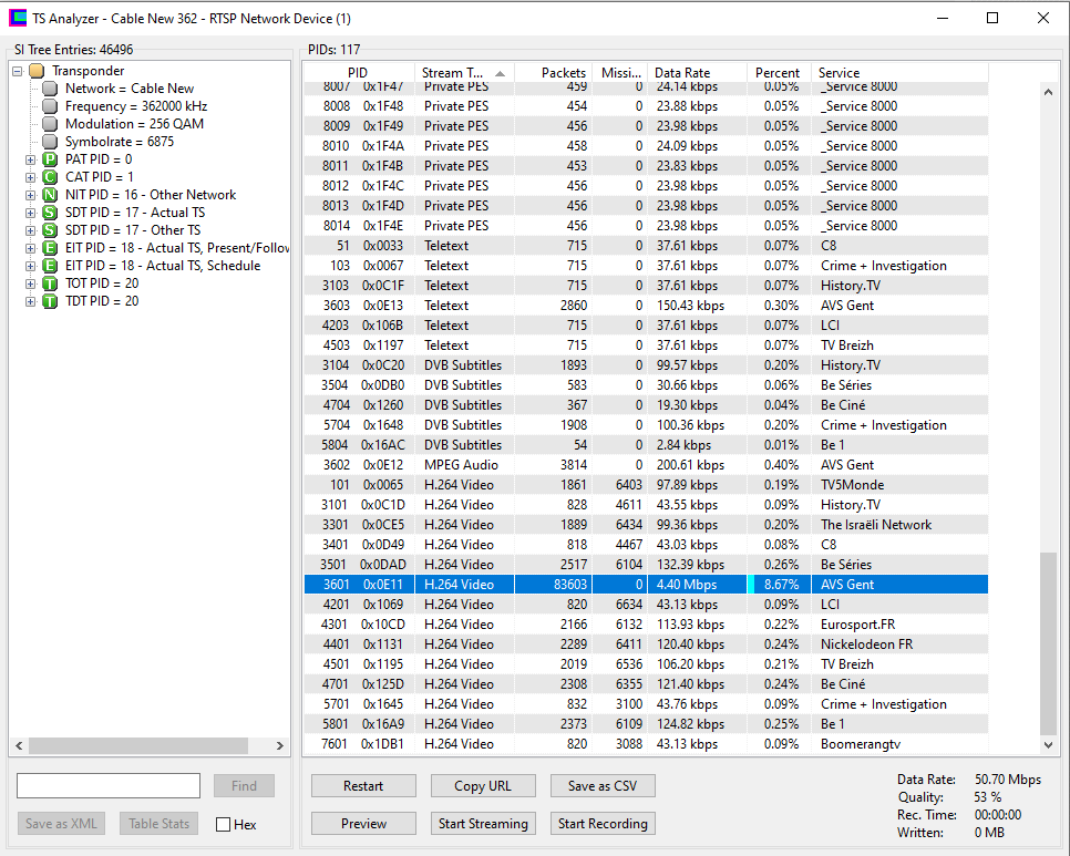

en bij mij is dan 362 Mhz verdwenen volledig en met scannen worden de zenders van die Freq ook nergens gevonden, heb geen signaal op die freq hier.
is dat bij nog mensen of enkel hier plaatselijk ????

Hier zit er toch nog vanalles op?
